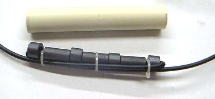

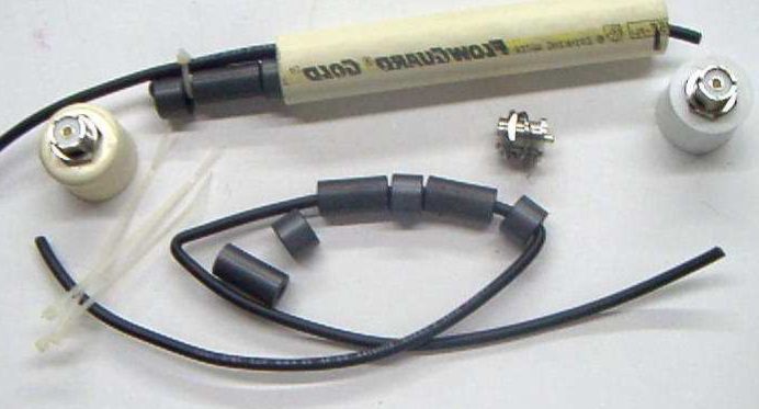

Не забудьте про запорный дроссель, иначе ВЧ напряжение будет не только на кабеле, но и на корпусе трансивера.
Корпус - труба ПВХ с 2-мя заглушками и "трубки" от кабелей питания.

73! Gene

Ставьте 4-к Ваше право......
Дроссель рассчитан на диапазон 80-20м.
Обратите внимание на второе фото, крайние "трубки" отделены от остальных кабельной стяжкой (зазор порядка 5-6-ти мм), это делать обязательно. Успехов.

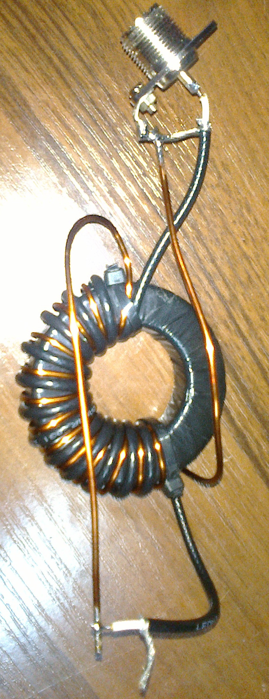

Проще мотать на кольцах, но на хороших. Причем, опять-таки есть нюансы.
Последнее время делаю запорный дроссель (в моем случае - он же и балун) с компенсирующей обмоткой.
На фото балун 1:1 для диапазонов 20-15-10 - индуктивность ~15 мкГн. Кольцо Amidon FT240-61.

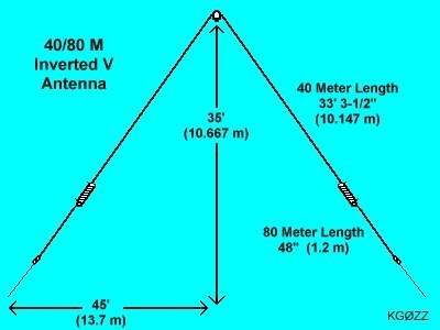

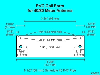

Это антенна без дросселя, ниже схема и ссылка на автора в которой есть порядок изготовления.
Хотя и на английском, но все понятно и без перевода.
http://www.amateurradio.bz/40m_v.html
