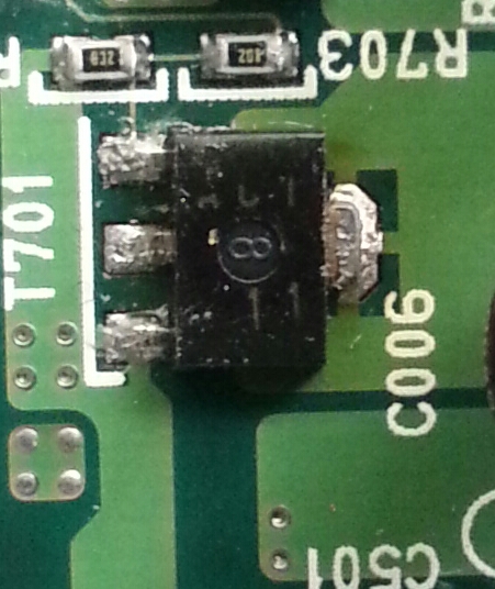

помогите определить транзистор и найти аналог он стоит в блоке управления двигателя тойота

Если я правильно рассмотрел, то там верхняя маркировка AC1 ? По моему справочнику это не транзистор, а микросхема XC6373A210P - DC\DC преобразователь напряжения, 30 кГц - частота преобраз. , U вых 2,1 В +-2,5%, I нагр. 100 мА
, производство ф. Torex Semiconductor Ltd. Возможно справочник не прав, но обычно он не врет...

Судя по включению - полевичёк...P/N - по обмеру потенциалов...что на стоке, на истоке ?

я его отпаял на к12в на б -3в на э0

спасибо всем псставил вср 54 всё заработало
