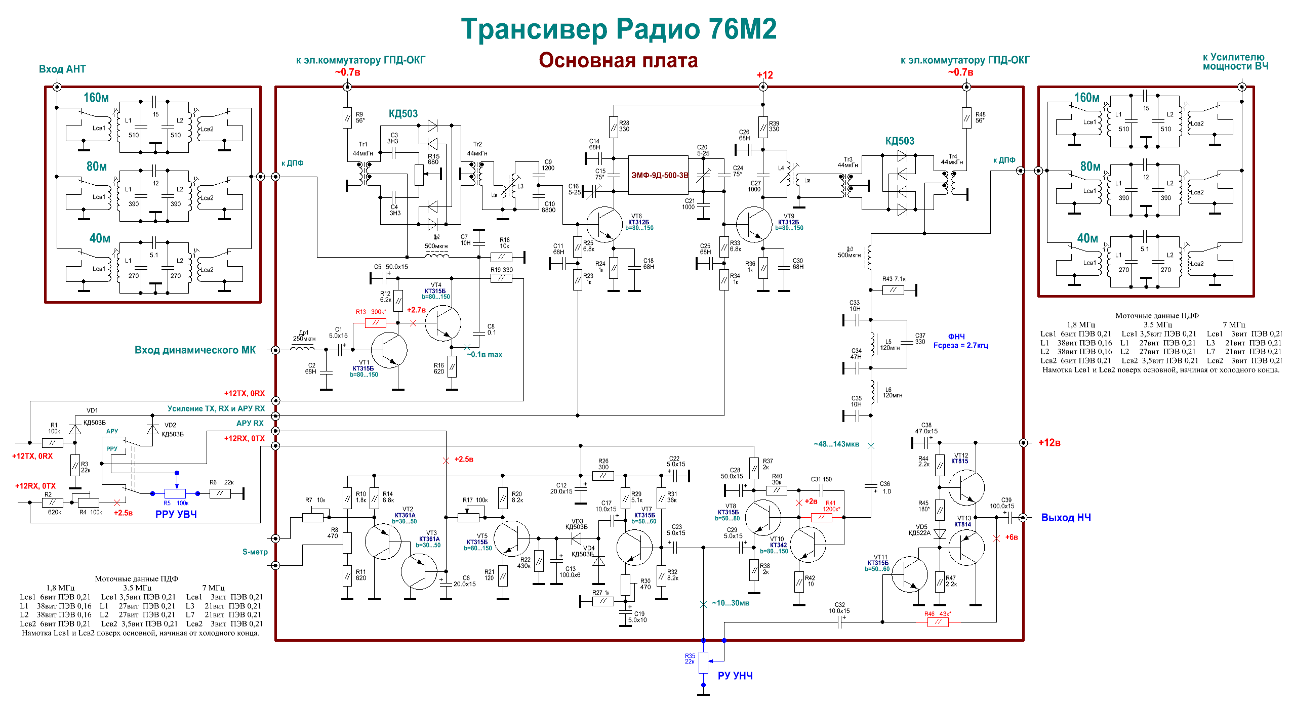

может стоит обратить внимание на Радио-76М2 ?
сначала собрать как приёмник, а если понравится то можно доработать до трансивера!
http://radiorubka.at.ua/forum/15-47-1
