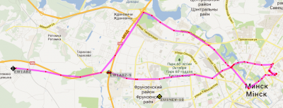

APRS iGate Хатежино на карте можно увидеть по этой ссылке.
IGate работает постоянно 24/7 с даты публикации этой темы (23 марта 2013 года).
Еще есть APRS-трекер, с позывным EW1ABZ-9. Вот пример его работы:
Пример его работы APRS-трекера с позывным EW1ABZ-9.
