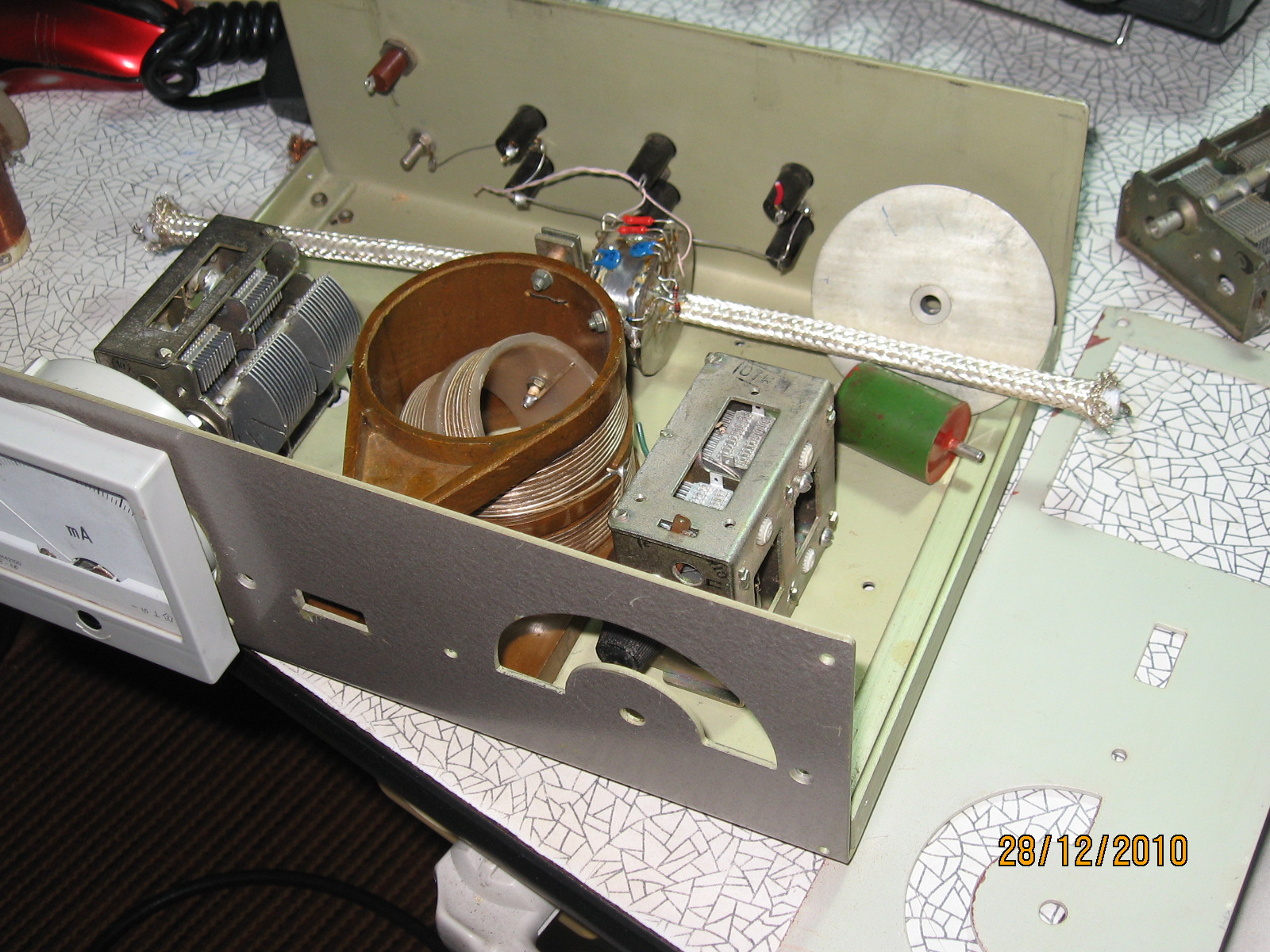

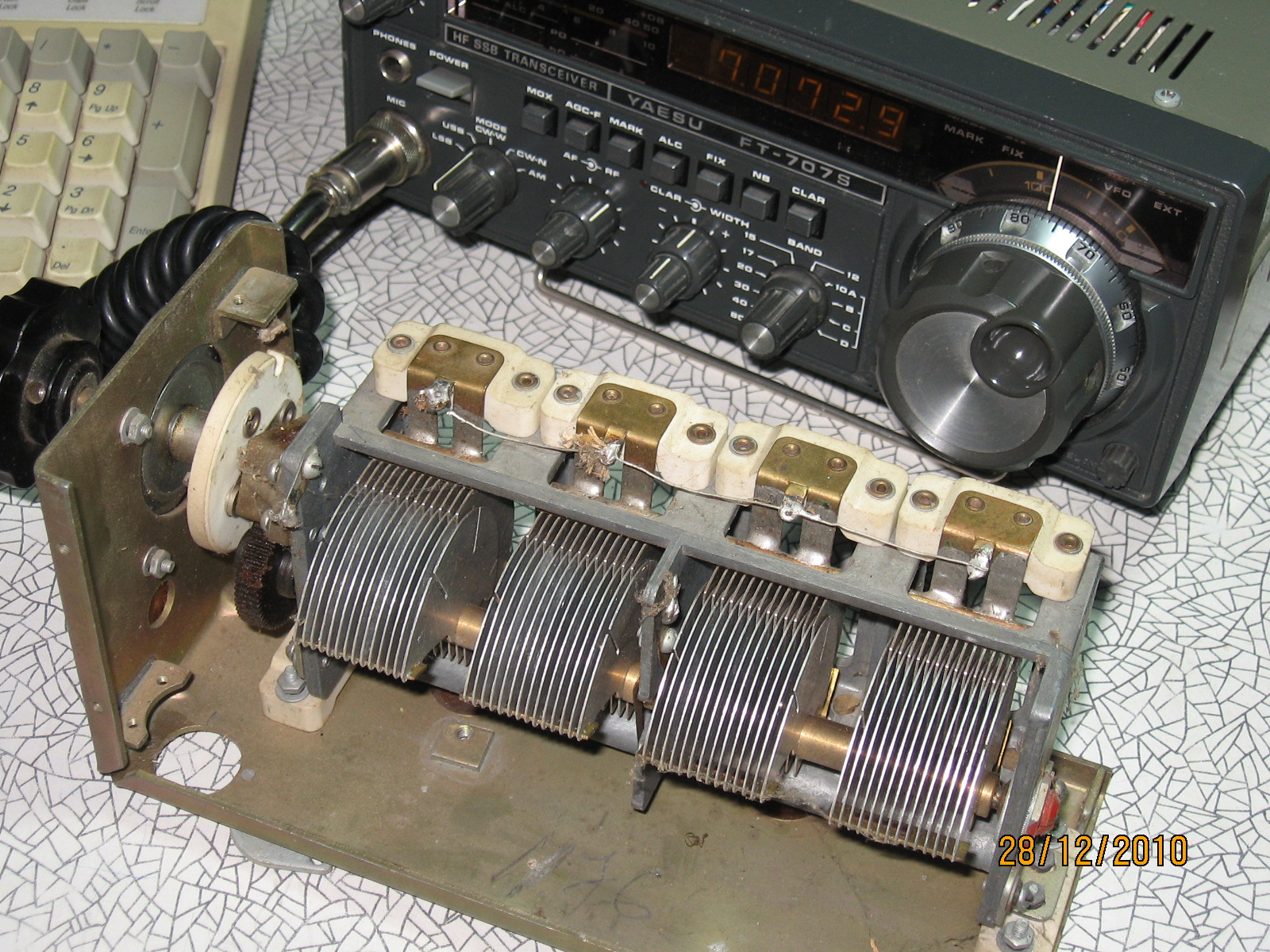

это будет superтюнер
EW1LN
Re: 4Z5NY-EU4AI-14MHz
Сообщение EW1LN »
боюсь что высокоомные антенны эта штука не согласует - постреляют конденсаторы
да же при 10ти ваттах. Если низкоомная антенна будет - то со скрипом до 100 ватт...
Сообщения: 694
Откуда: LO88EC ПЕРМЬ
Сообщение EW6O »
пластины продёргиваются через одну как в роторе так и в статоре --зазор 4 мм
держит 3000 ват больше не пробовали :lol:
А кондёр кстати будет другой -изолированный и побольше
4 конденсатора +вариометр +катушка связи +КСВ-метр ,как соберу всё в кучу выложу фото и схемму :roll:
