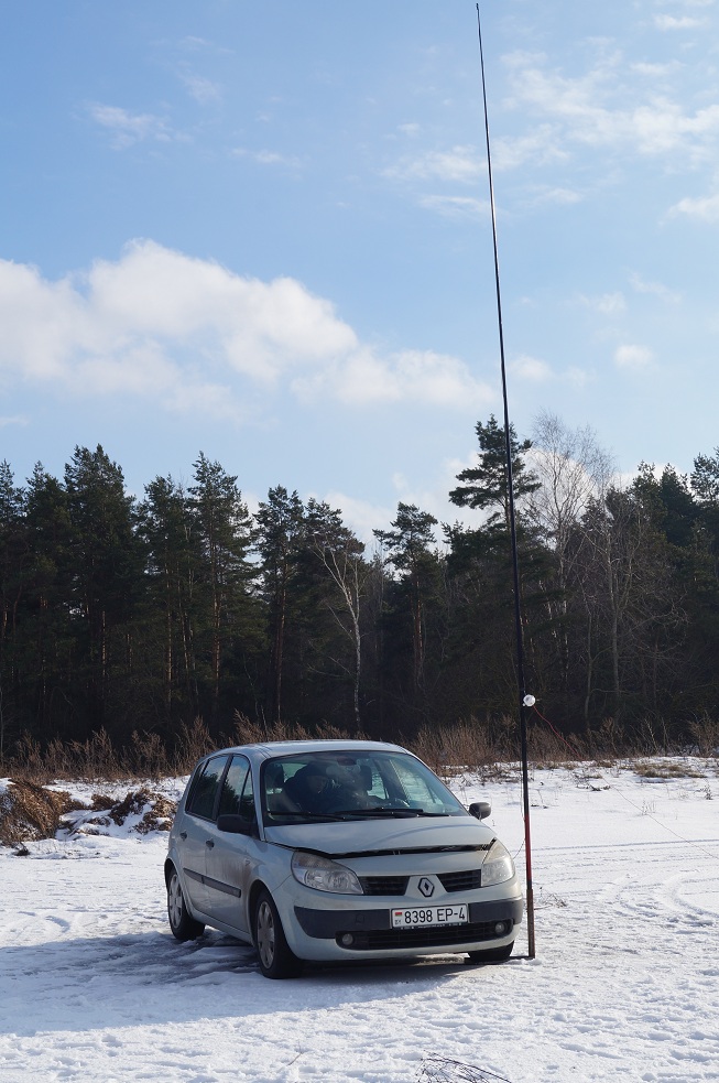

Далее

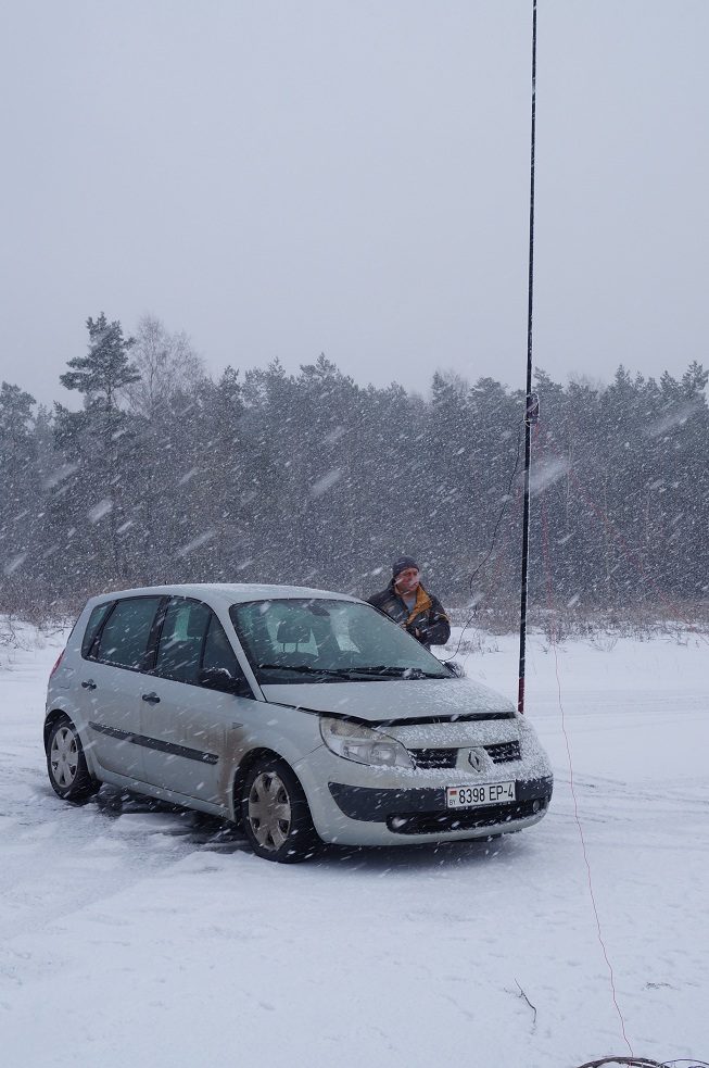

Ещё

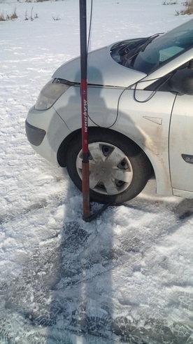

EW4GL классную конструкцию мачтодержателя придумал !!!

Не скромничай , идею ты нашёл :-) Я только сваркой потыкал

EW4FG писал(а):Понравилось время развертывания. Очень мобильно. :men:
Пад коло шалезячку падатхнули? Малайци хлопчуки! :-ok-:
С первых фото подумал о крепеже к колёсному диску :nez-nayu:

EW4VX писал(а):Пад коло шалезячку падатхнули? Малайци хлопчуки! :-ok-:
Не подтыкали, а наехали :-) Подоткнуть силОв не хватить :-)

Про ваши антенны требую обзор! Не жмись! У вертикала на 20м противовес по земле кинули,аль 0,5-1м над оной?

EW4VX писал(а):Про ваши антенны требую обзор! Не жмись! У вертикала на 20м противовес по земле кинули,аль 0,5-1м над оной?
От RZ9CJ - как положено над землей.

Скажу просто - для мобильного варианта очень даже неплохой вариант. Достаточно 5-ти метровой удочки. Собирается за 5 минут.
Нам понравилось. Достаточно широкополосная. Работать можно и в телеграфном и в телефонном участках.
На 40-ка метрах ксв не порадовал. В районе 3. По весне разберемся.

Конструкция стойки под антенну заслуживает внимания . Проста как 2 копейки ,колесом наехал и стойка под легкую мачту готова ,грунт все равно какой,хоть асвальт, растяжек не нужно. Первый раз подняли антенну минут за 5 , в развалочку .В дальнейшем такую конструкцию можно развернуть ,думаю минуты за две. Все по простому.На видео все есть. По рапортам- QRP 5 ватт; Средняя полоса России 5\7- 5\9,Татарстан 5\8, Нидерланды 5\8, Испанец 5\9 практически все в ближней зоне давали такой рапорт отвечали почти все с первого раза, за dx не охотились :-) в контесте на 20- ке не учавствовали. :-)
