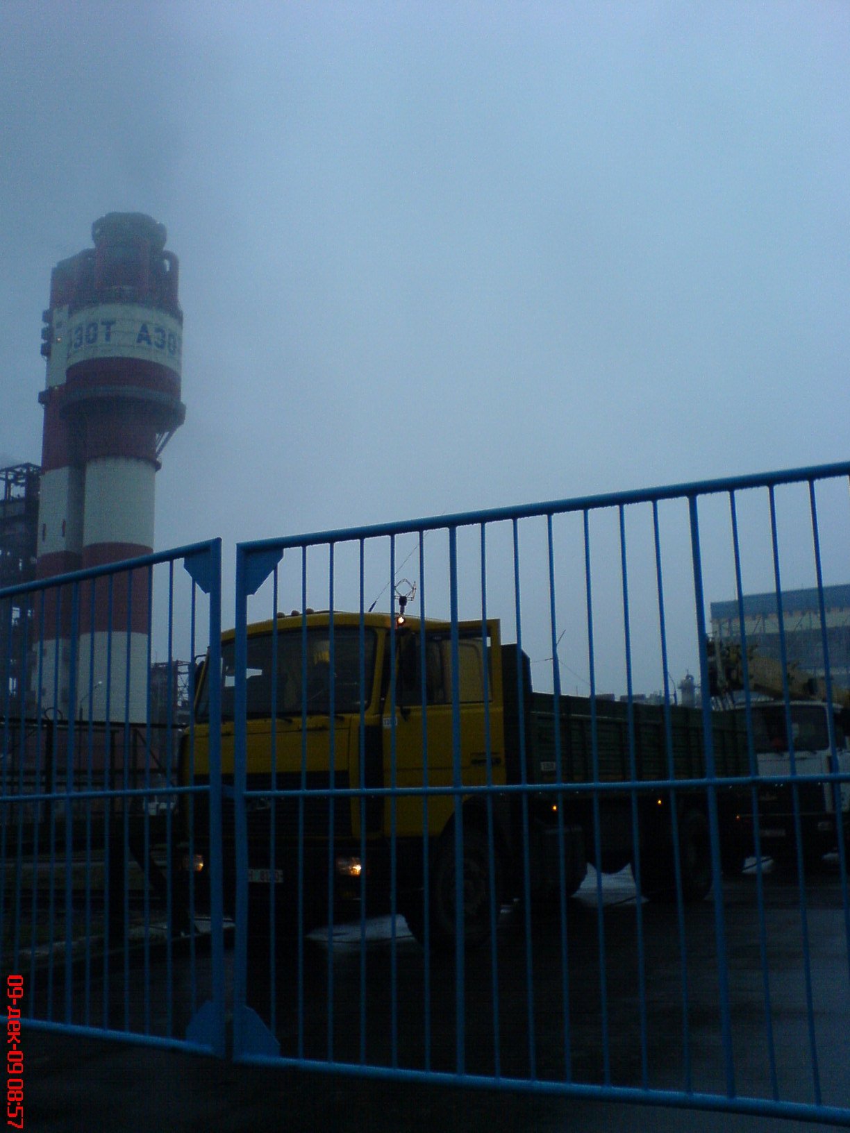

Антенны на опознание
Сообщение ew4gt »
Антенна неходится на ул.Горького Samsung

Можно поближе сделать, а то почти ничего не видно.

сверху аналог диско-конусной антенны чуть пониже- широкополосная логопериодическая, если не ошибаюсь горизонтальная поляризация на поворотке . остальные- не помню как выглядят.
И вообще, вся эта конструкция сильно смахивает на стационарный радиопеленгатор.

Надо сфотать минимум 4-ех а лучше 8-ми кратным ОПТИЧЕСКИМ (не цифровым) зумом тада можно и опознавать...

eu4btc писал(а):сверху аналог диско-конусной антенны чуть пониже- широкополосная логопериодическая, если не ошибаюсь горизонтальная поляризация на поворотке . остальные- не помню как выглядят.
И думать не надо - так оно и есть. Когда заполняли данные для ГИЭ с указанием географических координат шека, длины кабеля и усиления антенны - это был сбор данных именно под эту систему. :D

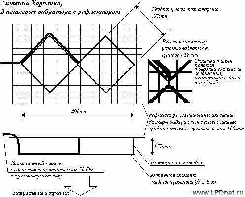

Ваня вот те схема антенны
Собери и будет тебе счастье!
2 бенда!

А нашёл её здесь-http://www.vlasenko.ru/2100-nnn/2137-txt.htm Потом здесь-http://www.makarov.ca/gp.htm

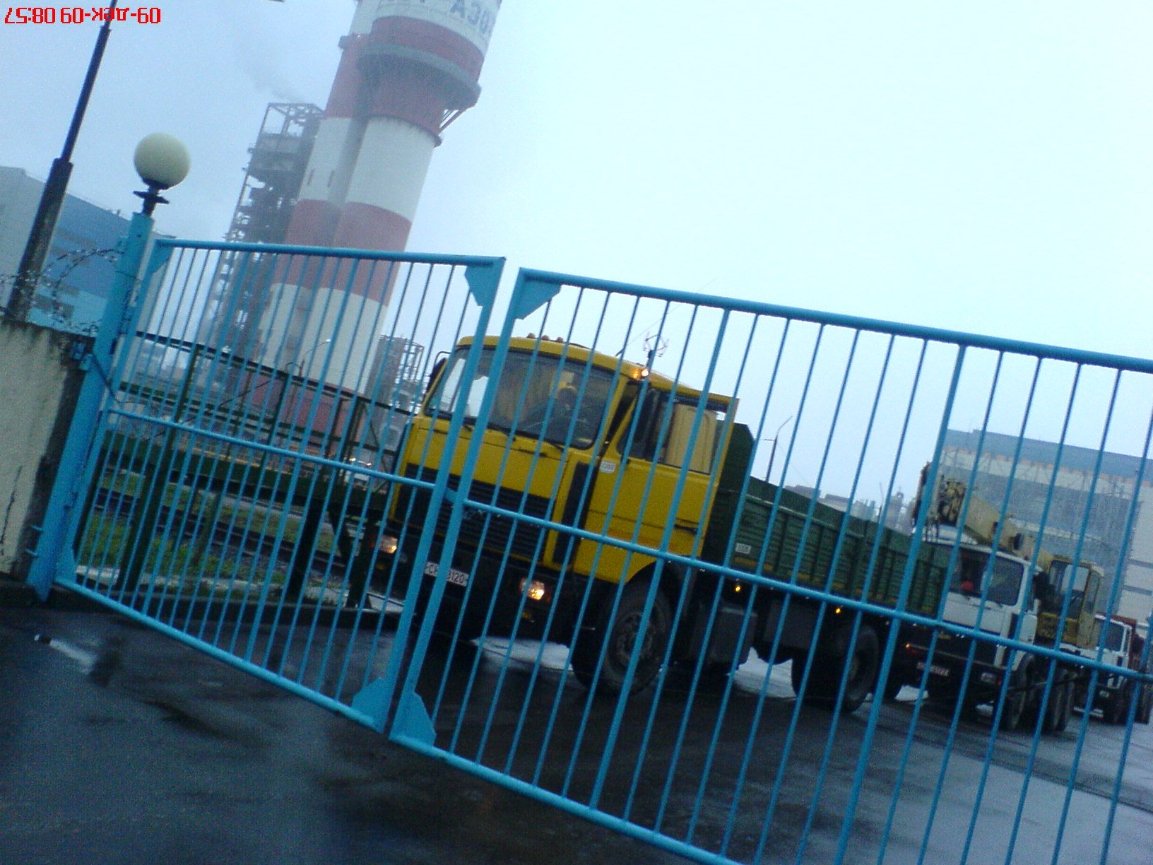

На МАЗах видал разное,но эту ниразу :shock:

Обычная ТВ антенна

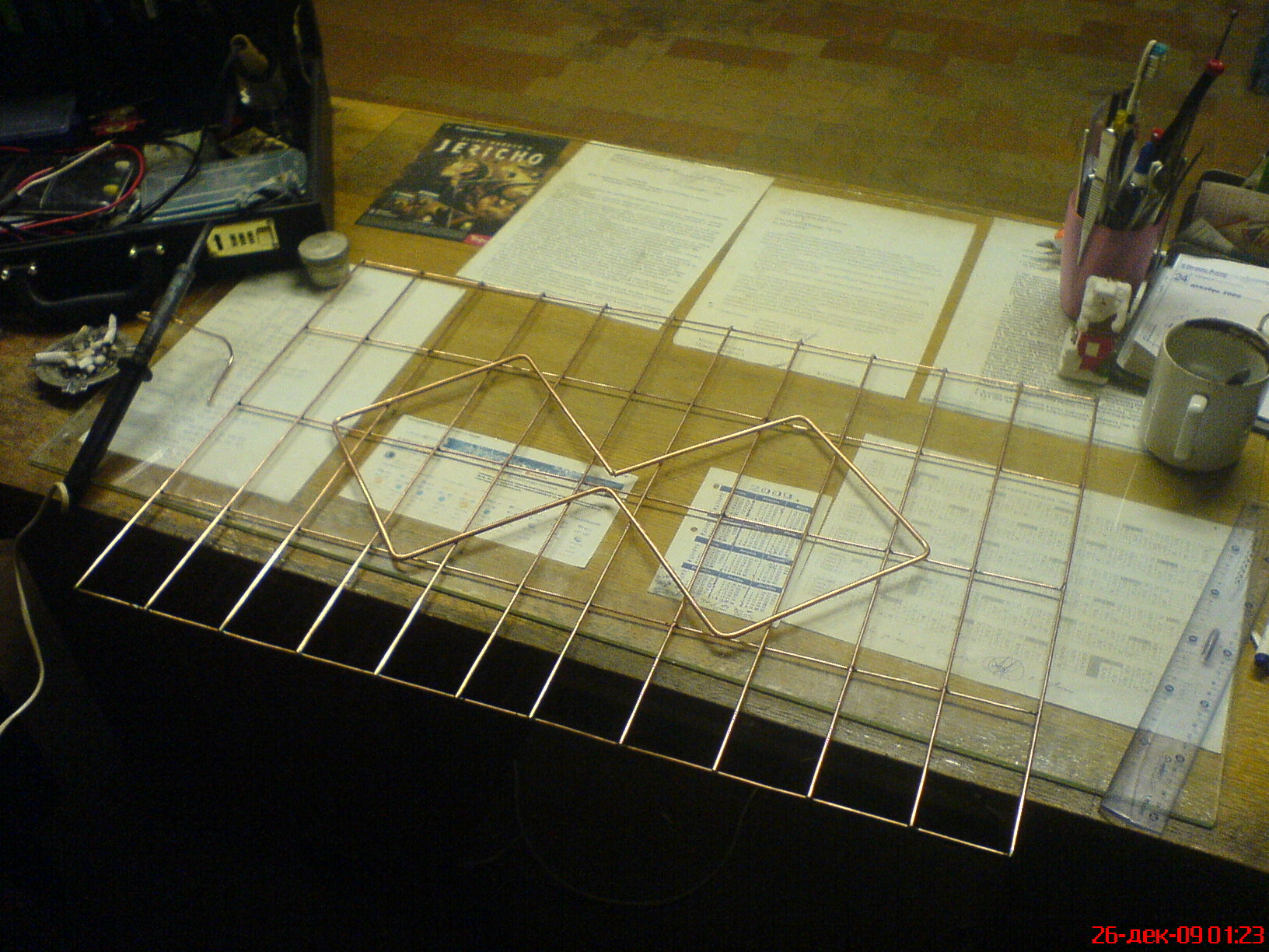

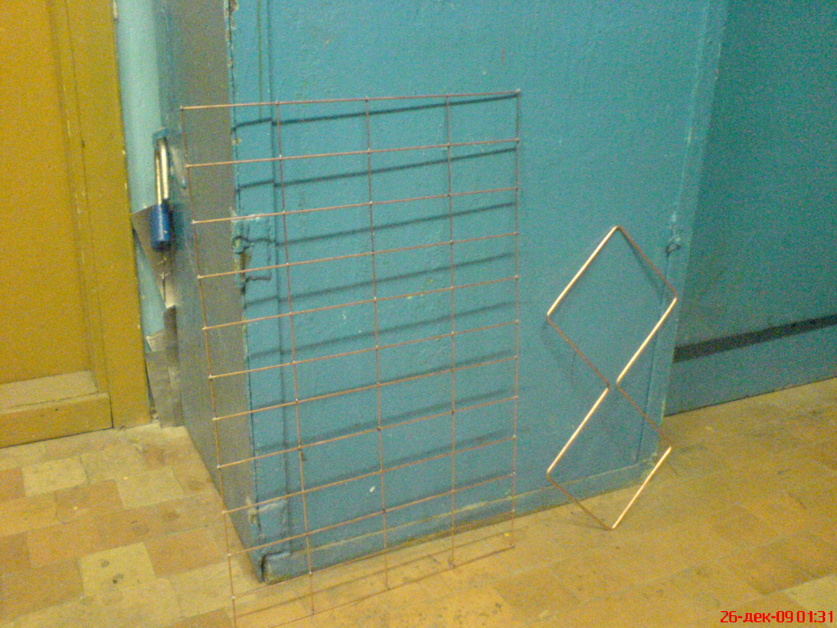

"Очередная" конструкция.

Отличная акуратная конструкция!

Вот по этой дэбильной(в смысле некот. размеров) картинке и делал.

Ivan писал(а):На МАЗах видал разное,но эту ниразу :shock:
вот оно :lol:
http://www.zolan.ru/korona.html

Сообщение EW6O »
кстати на мазе не простая антенна и вовсе не теле ....так к слову..

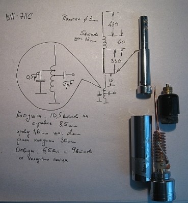

Что за антенна:
пытался изобразить схематически:
Предположительно использовалась в силовых структурах, пятой точкой чую что где-то на 2м :) Как бы и не диполь - конец верхнего вибратора мет.штырем внутри трубы соединен с нижней трубой и оплеткой кабеля :? Интереснует все - модель, название, конструкция, принцип действия, характеристики, эффективность и т.п., вобще любая инфа
