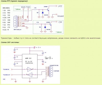

Re: Нужен совет по подключению к трансиверу девайсов
Передавать на мой взгляд проще сходу с компа, чем городить отдельно клавиатуру. Управлять TX и передавать CW можно либо через CAT либо напрямую. Если нет COM, наверное проще чем собирать самому купить готовый переходник USB-COM, сколько сейчас стоит не знаю, я себе новый брал за 3 трампов в упаковке, до сих пор работает :roll:
Картинка из help по MixW:
Попробуем-с :) Спасибо.
