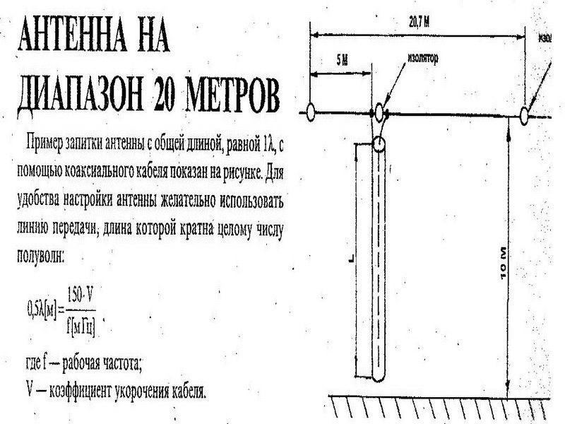

АНТЕННА НА 20 МЕТРОВ

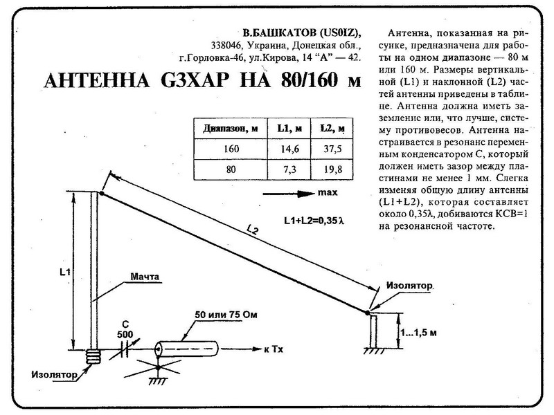

АНТЕННА НА 80 ИЛИ 160 G3XAP

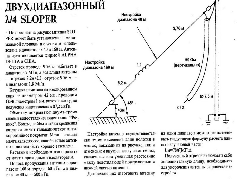

ДВА ДИАПАЗОНА КВ SLOPER

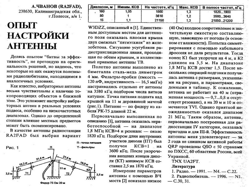

ОПЫТ НАСТРОЙКИ КВ АНТЕННЫ СПЕЦИАЛЬНО ДЛЯ EU4WNC

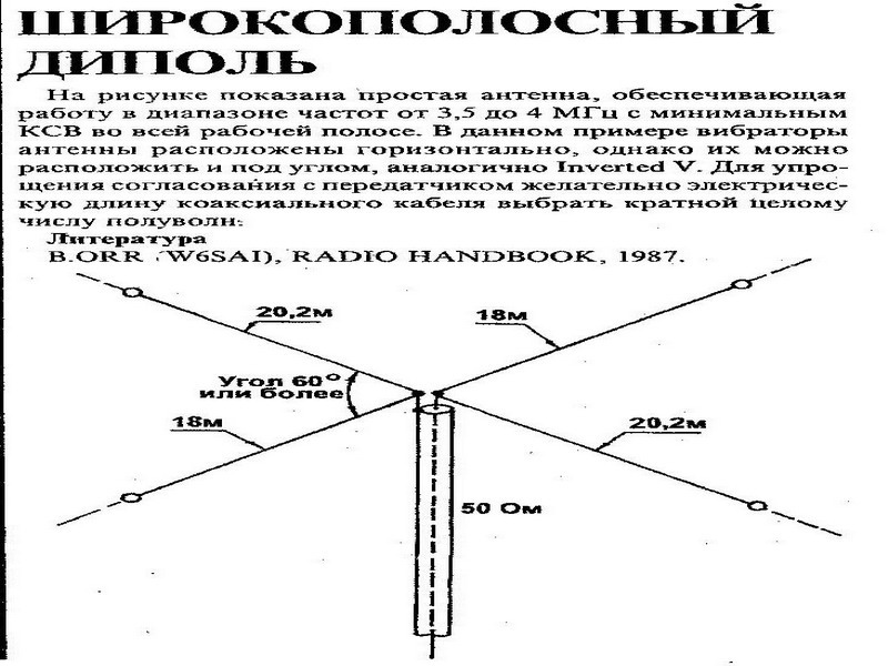

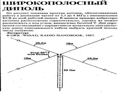

ШИРОКОПОЛОСНЫЙ ДИПОЛЬ 3.5 - 4 MHz

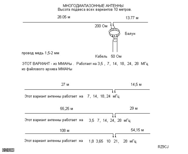

Вот тут http://www.radioscanner.ru/forum/topic36746.html вероятно и есть вариант несимметричного диполя, имеющийся у ew4by, но желательно конечно фото именно его экземпляра с размерами.
Сообщения: 812
Откуда: Grodno
Re: АНТЕННЫ КВ
Сообщение EW4BY »
Именно антенна общей длинной 41м у меня и есть. Работала хорошо (не требуя дополнительного согласования) на всех указанных диапазонах.
Сообщения: 812
Откуда: Grodno
Re: АНТЕННЫ КВ
Сообщение EW4BY »
Всем рекомендую как дающую самый хороший результат по кол-ву диапазонов и цене.
Сообщения: 759
Re: АНТЕННЫ КВ
Сообщение eu4wnc »
Очень хорошо, но хотелось бы узнать подробности конструкции этой антенны. Таким образом, два плеча одно длиной 28,05 м, другое- 13,77 м. Материал (у автора RZ9CJ)- медь 1,5-2 мм в диаметре, у ew4by- стальной тросик (диаметр наверно он любезно укажет). Трансформатор сопротивлений 1:4 (Балун), хотелось бы узнать количество витков и диаметр провода, а так же магнитную проницаемость применяемого кольца от, как я понял, монитора (по рекомендации из вышеуказанной темы желательно применять кольца 150Н). Питание по кабелю 50 Ом. На 80-ке и 40-ке при высоте подвеса 10 - 12 метров.

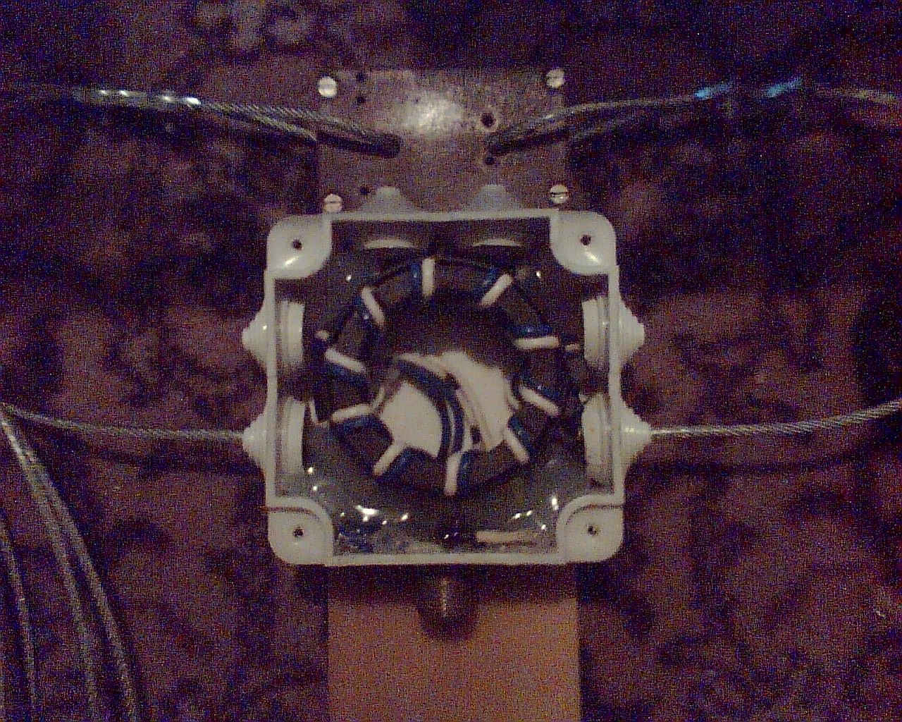

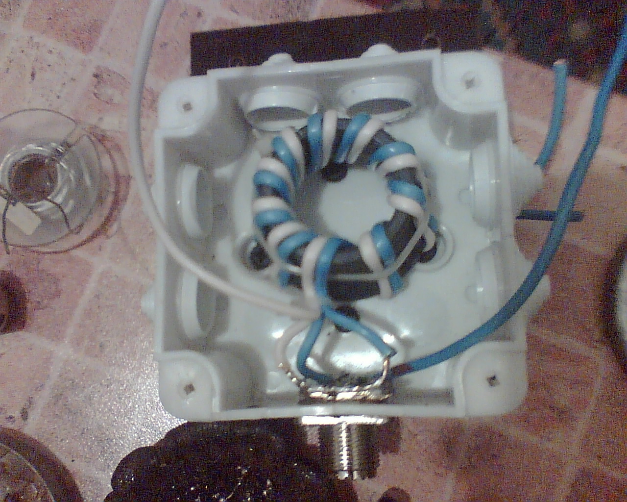

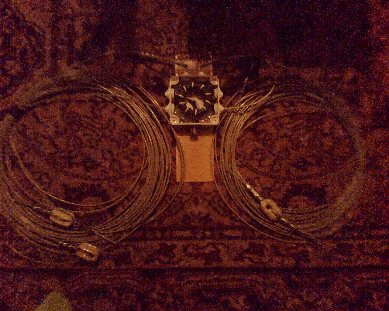

Уточняю конструкцию "несимметричного" вибратора.
Полотно антенны - оцинкованный тросик диаметром 2 мм.
13,5 + 27,5 = 41м.
Трансформатор 1 к 4, это 10 пар витков медного провода диаметром 1,5 мм в виниловой изоляции. Намотка равномерно по ферритовому кольцу проницаемостью 400НН. Кольцо от отклоняющей системы ТВ или монитора.
Предварительно склеенное и покрытое защитным лаком.
Катушки имеют маркировку Н1, К1, Н2, К2, соответственно начало - конец первой и второй.
Соединяем К1 с Н2, сюда подключается оплетка фидера.
К Н1 отрезок 13,5м и центральная жила, к К2 отрезок 27,5м.
Желаемая высота подвеса 18-20м.
Кабель 50 оМ.

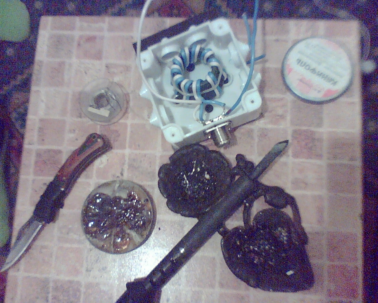

фото отчет.Нсеметричный диполь
Сообщения: 793
Откуда: Grodno
Re: АНТЕННЫ КВ
Сообщение ew4gt »
еще
