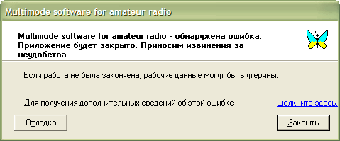

Провёл в MixW2.19 более 9 тысяч связей и не было никаких проблем. Но вот потом начались проблемы с логом. При запуске программы появляется такое окно ошибки и прога закрывается. Захожу в директорию MixW и удаляю там текстовый файл лога MixW2.log после этого программа запускается без проблем, но с пустым логом. Стоит опять скопировать туда старый файл - проблема остаётся. Пытался удалять последние строки из файла MIxW.log (бывало до десятка) потом прога запускалась и некоторое время работала, но затем не предсказуемо опять вылазила ошибка.
Может кто сталкивался с таким явлением ? Переустановка микса ничего не даёт со старым логом не запускается.
Такое окошко появляется при запуске MixW2.19

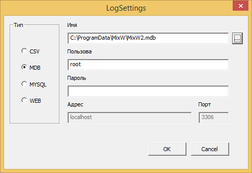

Леонид, я так понял что база лога хранится в текстовом файле (тип CVS), а почему бы вам не использовать базу mdb (для большого количества записей одназначно лучше текстового). Не знаю поддерживает ли MixW2 mdb базы, в MixW3 такая фишка имеется.В третьей версии я нашел ее здесь "Конфигурация - Персональные данные- Журнал- многоточие"
Так в MixW3
Так в MixW3
Предварительно конечно необходимо выгрузить Ваш лог в ADIF файл, после измения базы опять загрузить.

Забыл добавить. При измении базы на mdb необходимо изменить и поле "Имя" по многоточию. Для ХР это будет C:\Documents and Settings\All Users\Application Data\MixW\MixW2.mdb
Т.к. у меня 8.1, то уменя на скрине путь немного другой.

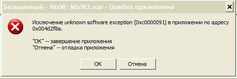

Анатолий ! моя версия MixW2.19 не поддерживает другие базы. Файл MixW2.log в формате - Текстовый документ, размер 1.02 Мб. Сегодня (после танцев с бубном около компа и выполнением Ваших рекомендаций) появилось уже новое сообщение об ошибке
Случайно обнаружил, что после удаления файла регистрации программы в режиме демо, MixW запускается и работает без проблем. Стоит только его опять вернуть - ошибка ! Не зарегистрированная версия работает 15 дней. Поиск причины продолжается ...

Леонид, скорее всего MixW2 здесь ни при чем. Ошибка (0xc0000091) общая беда всех компьютеров, которые не получают регулярное техническое обслуживание. Важные системные файлы пропадают или повреждены. В конце концов система перегружается проблемами и начинается отображение этой ошибки. Причин множество и все не перечесть. Лучший вариант решения проблемы - переустановка винды. Но только не по верху. Если нет желания переустанавливать систему, то попробуйте программу Windows Errors Repair Tool или другую аналогичную. И обязательно протестируйте память. Для начала хотя бы выньте ее из слотов и поставьте обратно. Все-таки 10 лет стоит!
