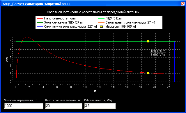

выложена обновлённая версия компьютерной программы, вычисляющей безопасное расстояние, на котором человек может в течение длительного времени находиться от антенны работающей любительской радиостанции.
Архив с версией 1.5 программы можно скачать по ссылке:
http://www.iaru-r1.org/index.php/downlo ... tdown/751/
Программа не требует установки.
Расчеты приблизительные, как-то так...
Калькулятор безопасного расстояния от антенны

...параметры затуханий по типу кабеля в фидере и база по антеннам хорошо, а где там задание высоты подвеса антенны? Санитарно-защитная зона зависит не только от напряженности поля, рабочей частоты.
