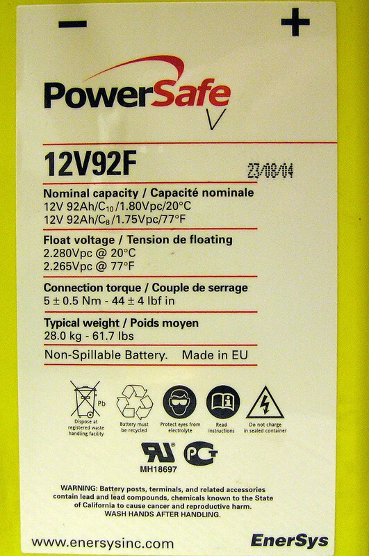

Скоро зима, на работе народ начал суетится с автомобильными АКБ, постоянно просят зарядку, аэрометр, нагрузочную вилку
да и вообще вопросами засыпали.

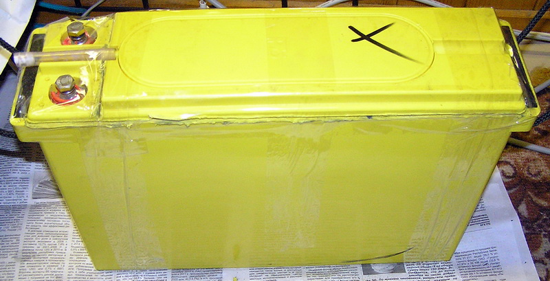

В последнее время обслуживание кислотных АКБ - это моя работа. Начитался кучу всяких умных и не очень книжек. :ugeek:
Вот решил проверить многие спорные вопросы, а именно востановление "дохлых" батареек. :roll:
Специально взял почти новый АКБ 2004 г. рождения, но убитый в ноль. Напряжение на клемах - 0,8В
С помощью болгарки и "волшебных заклинаний" разобрал данный девайс.
Смотрим потроха:

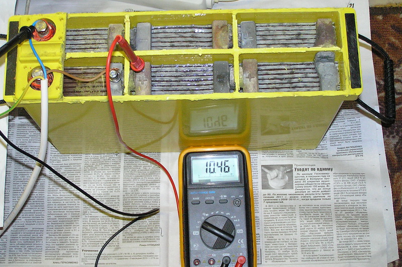

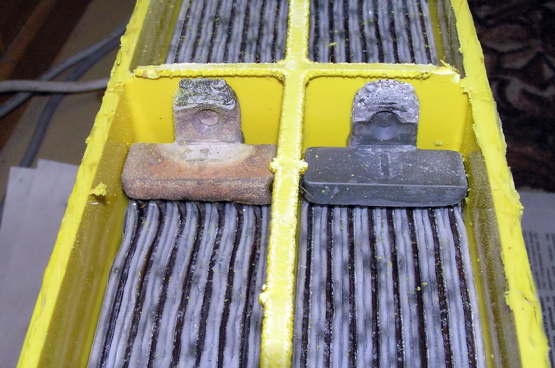

По внешнему виду пластин особых претензий нет, напруга на банках почти нулевая.
Залил не большими порциями в каждую банку водички, до полного смачивания и впитывания (система батарейки AGM)
Водичка заходила с шипением и побулькиванием, дал отстоятся, правда не долго один час, положено 6 часов, всё одно труп тестовый. Включил зарядное выставил 14 вольт, ток почти нулевой :twisted: , Дал 30 вольт, О начал ток расти и в банках началось шипение, потом сильное бульканье. Поставил ограничение тока 8 А , напряжение плавно стало уменьшатся до 10,46 вольт (читай 12,55 я когда разбирал АКБ повредил последнюю банку и её исключил из эксперемента, на фото видно). Газовыделение через пол часа прекратилось полностью, напряжение на всех банках 2,09 при токе заряда 8А.
Через два часа отключил ЗУ, дал отстоятся 15 минут, померял напряжение на банках - 1,91 6 х 1,91=11,46 :P
На ЗУ поставил 13,8 - 2 = 11,8в , ток зашкаливает, ограничил 9 амперами и оставил заряжаться.
Пишу почти в реалтайме. По этому буду выкладывать результаты по мере поступления.

И так. Тестовая батарея зарядилась на банках 2.30в х 6 =13.8 ток 0,10А.
Пробуем слегка приподнять напряжение 14.5 (2,9в на банку банок у меня в работе 5)- ток 7А, это хорошо, смотрим что
происходит. Резко начал появлятся электролит над пластинами, появились мелкие пузырьки, затем больше и интенсивнее.
АКБ закипел, уровень электролита поднялся над пластинами ~ 5мм и это за каких то 5 минут !
Отключаем заряд, даём отдохнуть минут 15. Подключаю нагрузочную вилку 50А, 15 сек напряжение уменьшилось на 2,2
вольта и стоит как вкопаное, делаю паузу 15с и опять 10сек нагрузка 50А падает на 2,3 вольта и стоит, СУПЕР ! :o
Честно, я такого не ожидал, возможно батарейка попалась такая :roll:
Дальше, попробуем сделать тестовый разряд, но пока подожду сутки, пусть постоит, отдохнёт :D

После суточного отстоя померял НРЦ (напряжение разомкнутой цепи), получилось 2,12 на каждой банке 2,12 * 6 = 12,72в
Это вполне нормальное напряжение. Получается, что плотность электролита в банках 2,12 - 0,85 = 1,27 :!:
Последняя операция - разряд током 1/20 от ёмкости для определения ёмкости АКБ 92а.ч /20ч = 4,6А.
Хм.., есть лампа дальнего света, померял 3,9А Подходит, поставил на разряд, напряжение отсечки (прекращение разряда)
10,5в / 6 = 1,75в на банку.

Прошло 18 часов на каждой банке 1,8 вольта и все банки одинаковые по напряжению, я на такое не расчитывал :evil:
Получается 18 * 3.8А = 68,4 А/ч ~ 70% ёмкости уже есть, продолжаем разряд. Это какой то закон подлости, если бы эта батарейка была для себя и очень очень нужна, результат был бы полностью противоположный. А эта припарированная всё одно пойдёт в утиль, а могла бы жить
Через час.
Напряжение на банках при токе разряда 3,76А, от минусовой клемы.
1,76 ; 1,79 ; 1,69 ; 0,98 ; 1,75
Останавливаем разряд, считаем. 19 * 3,78 = 71,8 А/ч ~ 72 Потеряно всего то 20 A/ч. Для этого аккумулятора которому 7 лет это даже очень и очень хорошо.
Попробовал поставить на заряд, ЗУ выдаёт 13,8 вольта, Через минуту срабатывает защитный тепловой автомат на 40 А !!!!
Который стоит на выходе по постоянке, для защиты от случайного КЗ. Пощёлкал так этим автоматом раз десять с интервалом в минуту и плюнул,
(алгоритм почти как у финского СТЕКа :D ) измерительных клещей нет, ребята взяли по работе.
Было желание выдавить электролит, чтобы потом его слить, для безопастности одежды и пр.
при транспортировки этого донара на склад с дальнейшей утилизацией.
Мои выводы:
АКБ использовался в группе батарей соединённых последовательно 4 батареи 48 вольт, группы соединялись паралельно.
Возможно в одном из АКБ в этой группе что то произошло, типа кз одной из банок, отсюда имеем очень большой ток и полное
выкипание воды из электролита во всех батареях стоящих в этой группе.
Эксперементы по востановлению не рабочих АКБ буду продолжать. Их у нас очень много :)
Попробую взять сразу 4 АКБ, тупо долить дистилята, не повреждая батареи, есть такая возможность
и поставить в реальную работу. Результаты буду периодически тут выкладывать.

Попробовал изьять четвертую банку, которая первая разрядилась, шиш :( зажата в корпусе очень качественно,
а пилить весь корпус очень не охото. Всё, забинтовал скотчем и последнее фото препарированного подопытного кролика :)

Взял второй точно такой c напряжением на клемах 0,71в, желтенький 12V92F Не разбирая добавил воды, поставил на заряд
U=13.8 Ток очень медленно (около 4 часов) поднимался до 7А. Посмотрим оживет или нет, при таком простом способе
заряда :)
заряда :)

12V92F - Провёл длинный КТЦ, очень порадовали результаты, ёмкость получилась 90 А/ч, нагрузочный ток 50 А держит
спокойно. Так что жить будет, ставлю в работу.

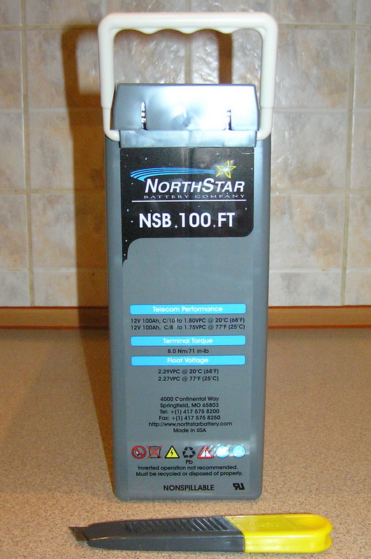

NorthStar NSB 100FT - Напряжение 11,00в Последний на фото, тяжелый случай, третья банка от плюсового вывода поменяла
полярность, долил водички, поставил на импульсный режим заряда, посмотрим что получится.
что то не лезет в него ни чего, U=15в ток 1А :? поставил на разряд 4А, напряжение 10.01в, высосем из него всё :lol:

NorthStar NSB 100FT
Разрядил длинным КТЦ до 6.05в !!!!. Скажу честно, это случайно произошло. Поставил на заряд, зарядил до 14.00в. сутки на отстой. напряжение 12,75. Сделал контрольный цикл, чтоб ёмкость посчитать, получилось - 110 а/ч :shock: :? :roll: Ни чё не понимаю, этого не должно быть, перепроверю всё заново ! :(

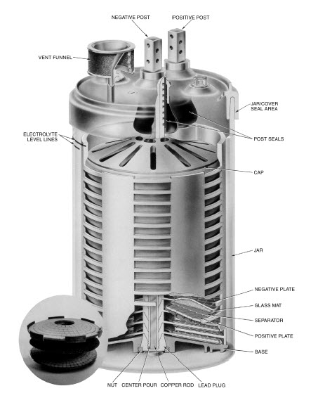

Довольно интересный вариант исполнения свинцовой АКБ
Round Cell Battery - срок службы 40 лет !!!

Являюсь "счастливым обладателем" такого аккумулятора. Достался Б/у, на клеммах 11 В. Импульсным режимом пока существенных результатов не добился.EW2CC писал(а):NorthStar NSB 100FT - Напряжение 11,00в Последний на фото, тяжелый случай, третья банка от плюсового вывода поменяла
полярность, долил водички, поставил на импульсный режим заряда, посмотрим что получится.:lol:
Прошу научить как "долить водички" в него.
- Сообщения: 2599
Re: Свинцовые АКБ
Добраться до клапанов в этом АКБ проблематично.
Я с помощью стамески, топора и какой то матери вскрывал верхнюю крышку.
Назад нормально вклеить её потом проблематично, поэтому с этими NSB100 больше не игрался.
А водички им надо долить по 25 мл в каждую банку, поставить на заряд с ограничением напряжения до 14,5в не более. Посмотреть нет ли нагрева. Если начнёт греться, в утиль.
Буквально на прошлой неделе в Витебской области случайно нашел батареи 8 шт(желтенькие), которые в 2011 году
восстанавливал из трупов - хе работают ещё
Вот так !
