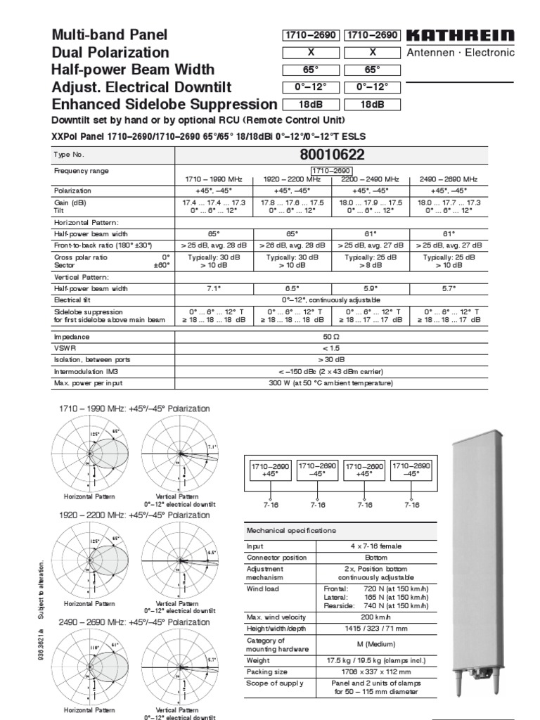

Антенна панельная KATHREIN
Сообщения: 601
Откуда: Gomel
Антенна панельная KATHREIN
Сообщение YOZ11 »
Антенна панельная KATHREIN 1710-2690 MHz
http://repiteri.ru/files/80010622.pdf
https://www.kathrein.de/fileadmin/media ... 63621c.pdf
Цена 300 рублей.
Последний раз редактировалось YOZ11 11 фев 2017 10:25, всего редактировалось 2 раза.
Ivan
Сообщения: 17
Зарегистрирован: 22 дек 2014 19:14
Re: Антенна панельная KATHREIN
Сообщение saveli »
ОЙ КАК хорошо пойдет на LTE
Сообщения: 601
Откуда: Gomel
Re: Антенна панельная KATHREIN
Сообщение YOZ11 »
saveli писал(а):ОЙ КАК хорошо пойдет на LTE
А также на Wi-Fi и WiMAX
Ivan
Сообщения: 17
Зарегистрирован: 22 дек 2014 19:14
Re: Антенна панельная KATHREIN
Сообщение saveli »
от 1800
Сообщения: 187
Re: Антенна панельная KATHREIN
Сообщение EW1LN »
на wifi не пойдёт - см. участок - 2450 не входит - в целом антенна бестолковая для быта, разве что в колхозе ставить для пассивного ретранслятора, тогда в комплекте надо кабель соответствующий и вторую же антенну для ретрансляции
Сообщения: 601
Откуда: Gomel
Re: Антенна панельная KATHREIN
Сообщение YOZ11 »
EW1LN писал(а):на wifi не пойдёт - см. участок - 2450 не входит - в целом антенна бестолковая для быта, разве что в колхозе ставить для пассивного ретранслятора, тогда в комплекте надо кабель соответствующий и вторую же антенну для ретрансляции
Внимательно читайте, полоса частот 1710-2690 МГц
Ivan
Сообщения: 840
Откуда: Брест
Re: Антенна панельная KATHREIN
Сообщение EW3BI »
В любом случае антенна бестолковая тем более за такие гроши. В критических местах она не поможет, а в остальных - все на коленке за вечер делается. :-):
Сообщения: 601
Откуда: Gomel
Re: Антенна панельная KATHREIN
Сообщение YOZ11 »
:du_el:
Ivan
Сообщения: 980
Откуда: Минск, KO33
Re: Антенна панельная KATHREIN
Сообщение eu1aq »
EW3BI писал(а):В любом случае антенна бестолковая тем более за такие гроши. В критических местах она не поможет, а в остальных - все на коленке за вечер делается. :-):
А если без денег ?
О! Классная антенна!
Сообщения: 601
Откуда: Gomel
Re: Антенна панельная KATHREIN
Сообщение YOZ11 »
:men:
Ivan
Сообщения: 238
Re: Антенна панельная KATHREIN
Сообщение EW8AP »
видел подобную антенну самодельную две рамки на листе алюминия
в качестве стоек крепления дюбели для утеплителя
и мачта три трубы все умещается на крыше автомобиля
хозяина только не нашел. жалко. конструкция хорошая
вроде на 70см диапазон
удивительно. кто-то же это клепает. машина была на смоленских номерах
Последний раз редактировалось EW8AP 24 июн 2019 00:12, всего редактировалось 1 раз.
Сообщения: 37
Зарегистрирован: 26 фев 2017 17:51
Re: Антенна панельная KATHREIN
Сообщение andresg »
EW1LN писал(а):на wifi не пойдёт - см. участок - 2450 не входит - в целом антенна бестолковая для быта, разве что в колхозе ставить для пассивного ретранслятора, тогда в комплекте надо кабель соответствующий и вторую же антенну для ретрансляции
Удои повышать.
Тема поднималась пользователем YOZ11 24 окт 2022 16:04.
