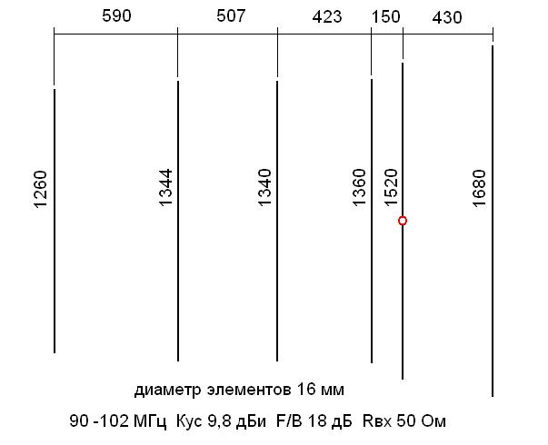

Что eu4ai думает про такую антенну для 88-108:
Говорят, что хорошая антенна, но размеры конечно для моей крыши большие. Она естественно не для всего диапазона, но вроде эффективна.
ant88-108.rar- Трубки 14 мм подойдут. Если тоньше, то надо уже будет корректировать размеры.
Активный вибратор простой разрезной с зазором в центре 20-25 мм и общей длиной 1520 мм - как на рисунке.
Входное сопротивление этой антенны 50 Ом. Размеры даны для бума из изоляционного материала или для металлического, если элементы подняты над ним хотя бы на 15 мм.
При использовании металлического бума и непосредственного крепления к нему элементов, размеры надо будет корректировать. А насколько - зависит от диаметра бума и способа крепления к нему элементов. - (14.42 КБ) 4005 скачиваний
- 88-108.JPG (20.99 КБ) 75363 просмотра

ХОРОШАЯ АНТЕННА у меня переделанная из TV антенны на 3 cn

Наверно всё таки такую сделаю. Немножко расширю темку. Инфа интересная попалась по СВ, ну тоже как бы местное вещание:

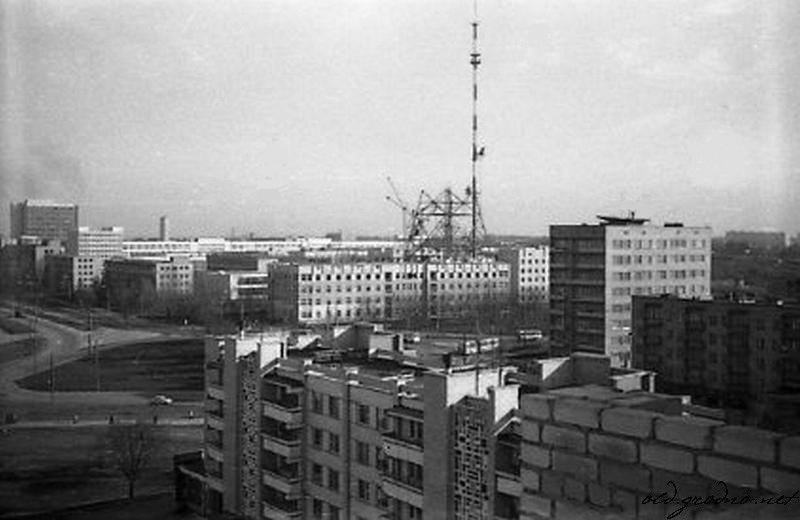

А свежий список по Гродно тут (и фото интересные): http://www.victorcity.dxing.ru/Europa/grodno.htm
Гродно
первый телецентр
РТПС - ул. Горького (башня 254 м [243,9 м]) (с 1984) (УКВ/ТВ) (53°42'06"N 23°49'21"E)
фото фото фото сверху издалека вечером крупнее издали снизу
Радиоцентр - Понемунь (СВ/КВ) с 1973 (53°40'01"N 23°51'53"E) фото фото фото
