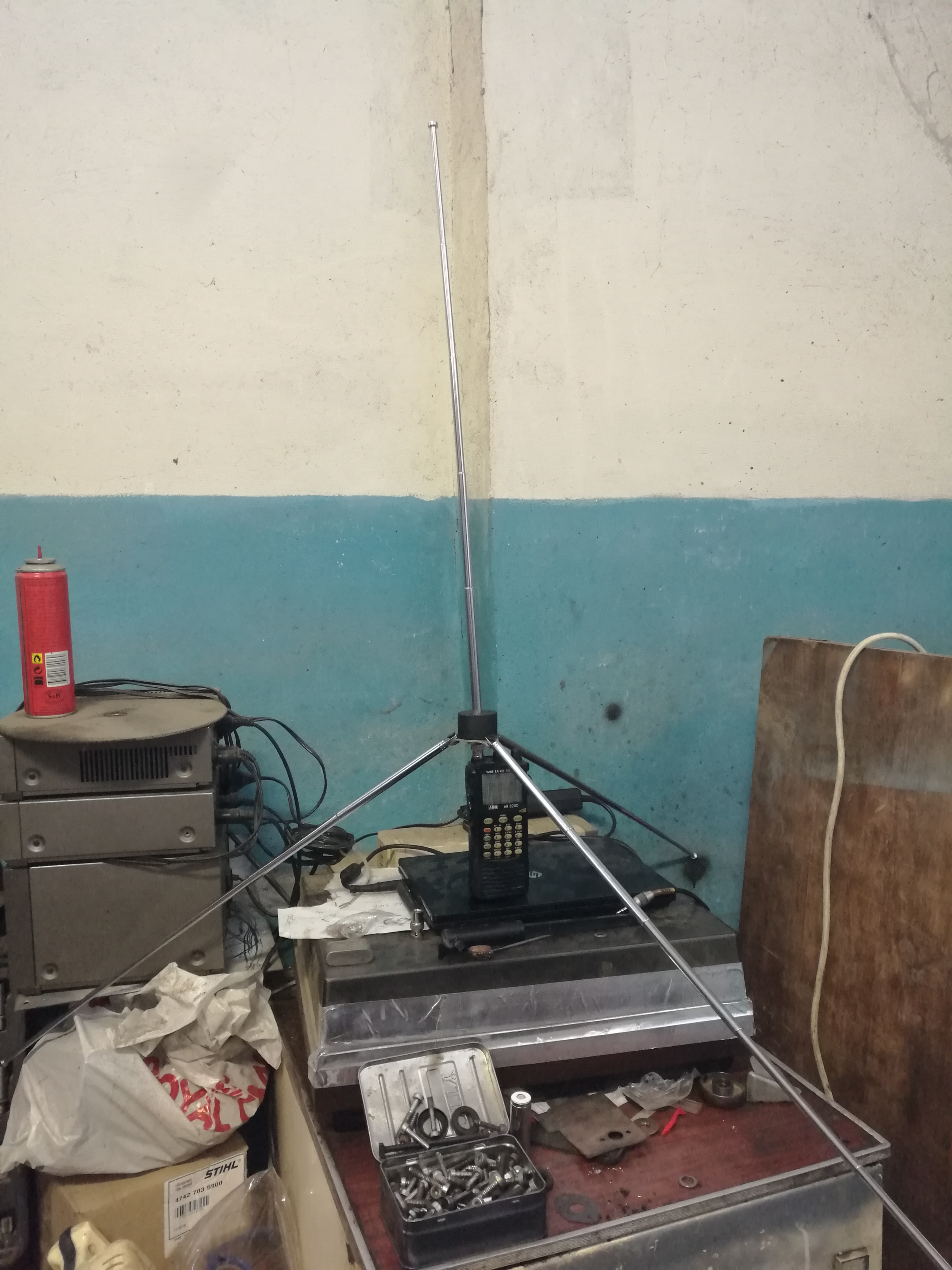

Бахнул на коленке за 20 минут из телескопов, можно регулировать под авиа, 2м и 70см.
Слушал авиа с первого этажа на складе со стенами 60см арм.бетона, прием на троечку, но текст разборчевый. Склад на Ольшевского.
На выходных попробую приподнять повыше.
Если кому интересно- спрашивайте.

Re: GP за 20 минут
поднял на мачту 3м, прием на авиа вырос с 3+ до 7+
поставлю метки на лучах на 2м и попробую в выходные.
