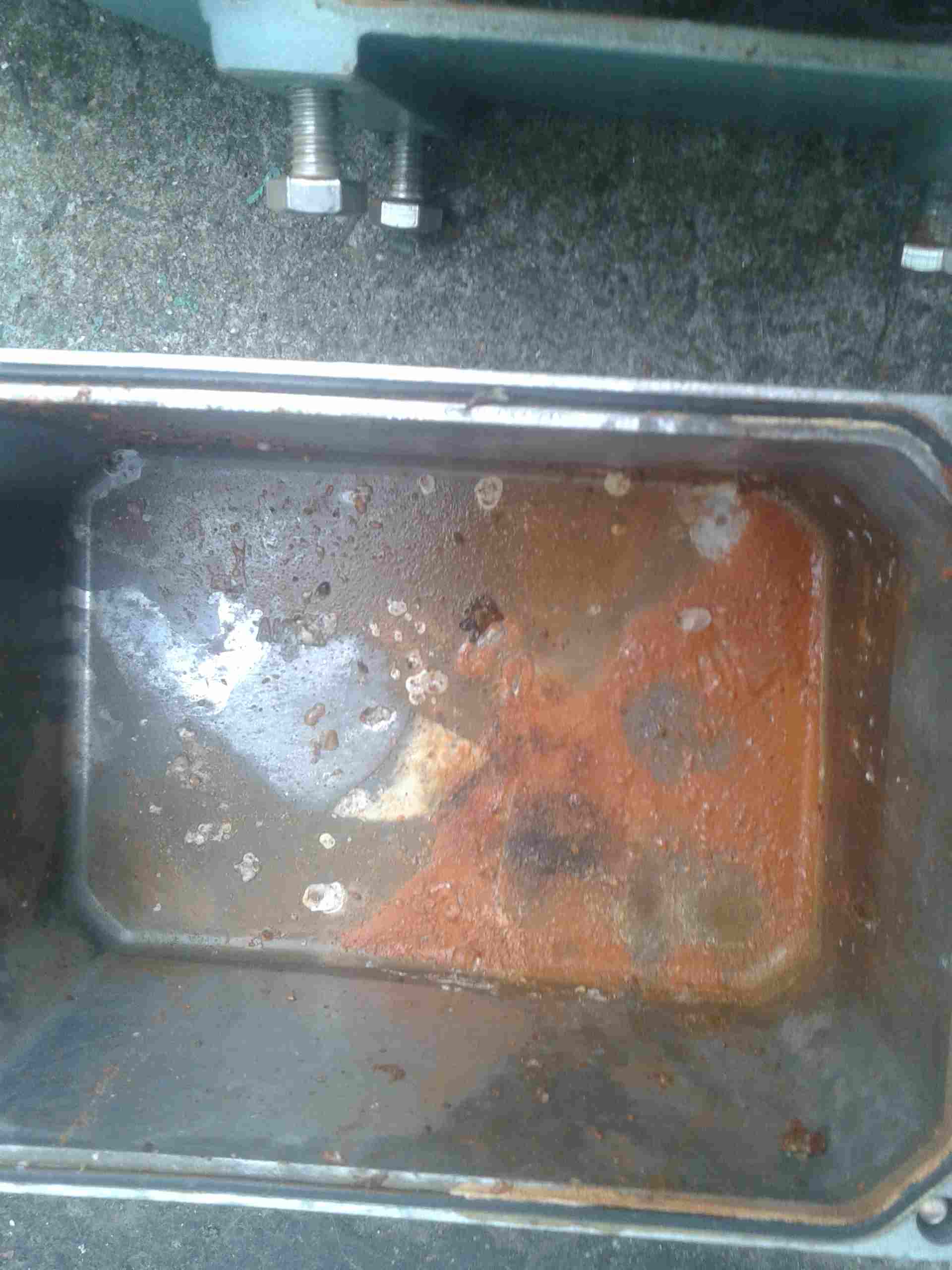

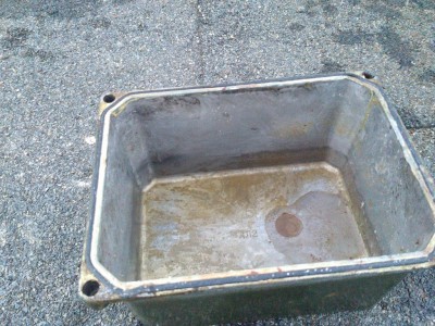

- Сообщения: 433
- Откуда: Новополоцк
Re: Поворотные устройства на базе МЭО-40
Да, Виталя, тоска-печаль...
Спасибо за науку, у меня такой же редуктор.
Путь там один - через вал, будем посмотреть, что с моим будет, правда у меня немного сверху его прикрывает.
Чую надо дырки снизу сверлить для стока воды и смазки внутрь помповать :)
ХЗ как они годами на улицах на задвижках работают, правда валом вроде горизонтально стоят...

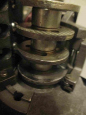

- Сообщения: 585
- Откуда: Витебск

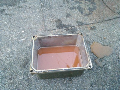

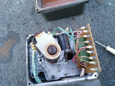

Да, Юра, ты прав, если бы в крышке, которая внизу, были бы отверстия, то я бы наверное и не знал, что туда вода проникала...А так полная крышка ржавой воды была, а там объем пару литров точно. И как раз плата преобразователя с контактами туда была погружена. Интересно что там с катушкой датчика, она повыше расположена, может быть в воде не лежала. Не придется ли ее перематывать.
Наверное сделаю в крышке отверстия на будущее!!...И да, смазки явно туда надо везде и побольше. А вот интересно какой лучше? Густой типа солидола? Так зимой загустеет сильно...или это не страшно? Я не очень знаю особенности смазок от погоды...
73!!! Виталий (EW6D ex EW6BA)

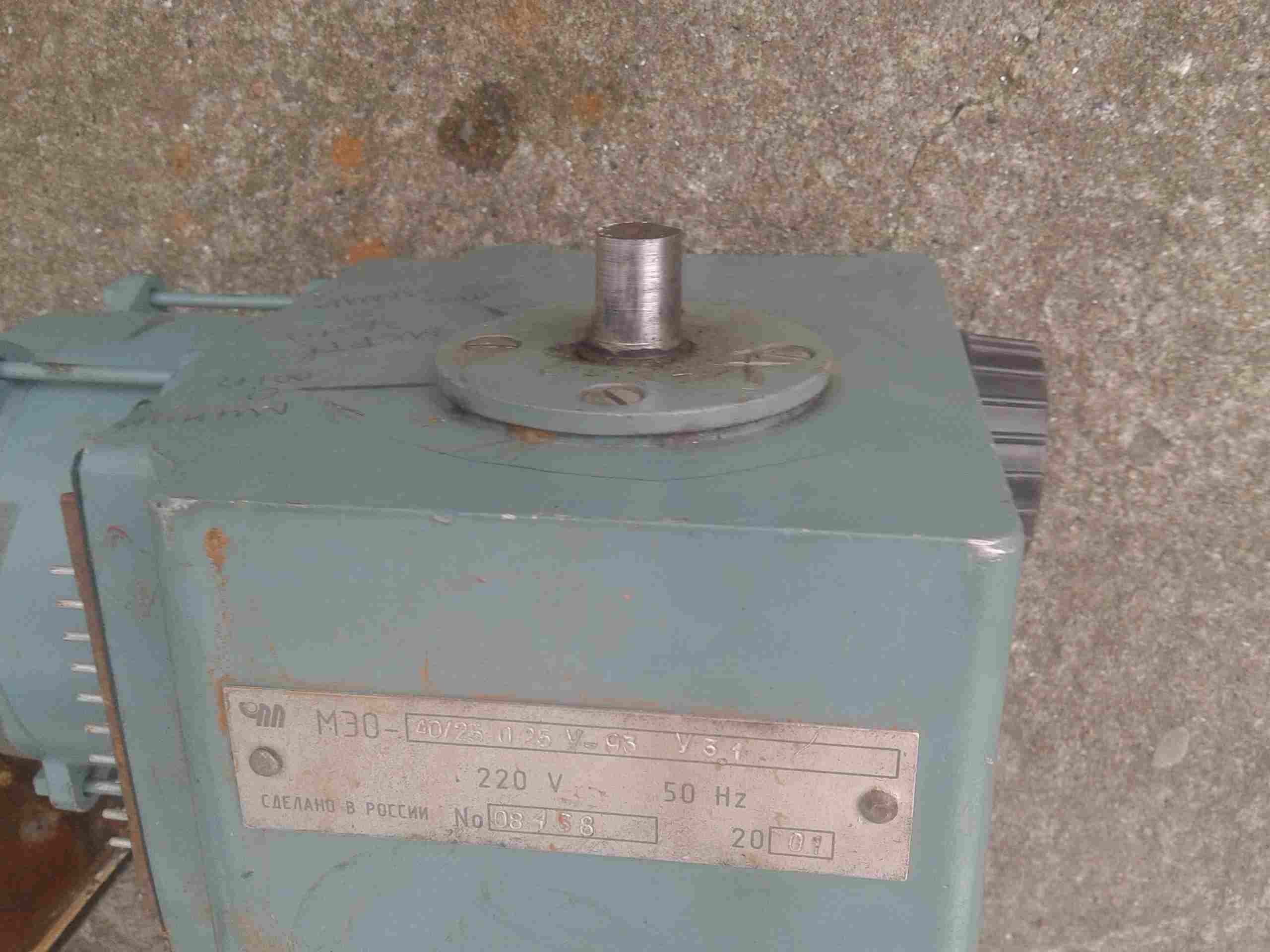

- Сообщения: 71
- Зарегистрирован: 15 апр 2014 13:44
Оденьте на вал сальник ,прижмите двумя пластинками .а вокруг нанесите герметик.
- Сообщения: 155
Хочу сказать как сделал я.Правда у меня редуктор другой,но вода через сальник попадала также,а зимой еще и примерзнет сальник и его порвет.Я из жести сделал колпак вверху с отверстием по диаметру трубы и приварил его до трубы.Теперь вода которая стекала по трубе в редуктор до редуктора не доходит т.к. колпак закрывает вал редуктора.Тебе он может одновременно закрыть и твою крестовину от воды.Вот так я вышел из положения и уже многие лета никаких проблем.А то самые большие проблемы были зимой.В оттепель вода соберется,а потом замерзнет и редуктор не провернешь.Тебе такой колпак и наверх нужен,там где труба в трубу входит,бо зимой точно будут проблемы.

- Сообщения: 71
Нужно ставить сальник-пыльник ,а пластину с верху обязательно как защиту от льда и ультрафиолета,хотя
импортные сальники никогда не рвало,если на его наложить пятерней консервативной смазки.
Без сальника ветром под жестянку влаги надует полный редуктор.

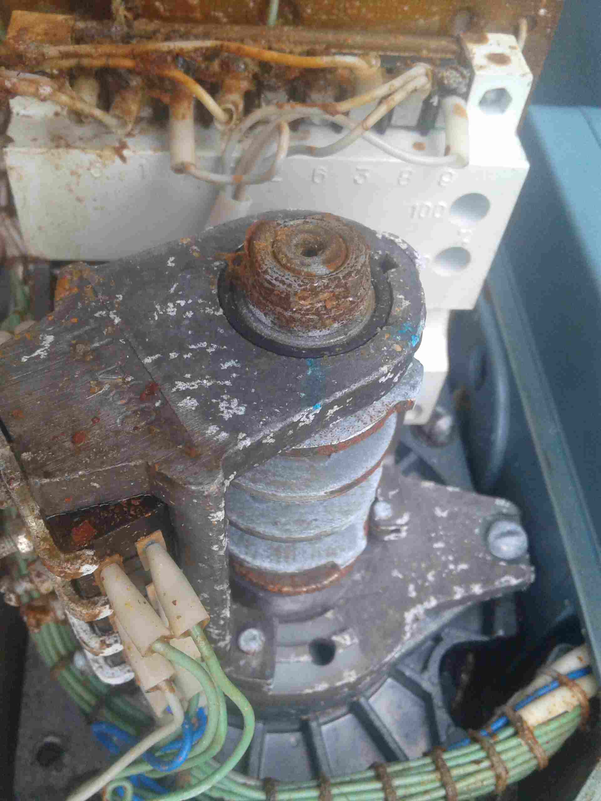

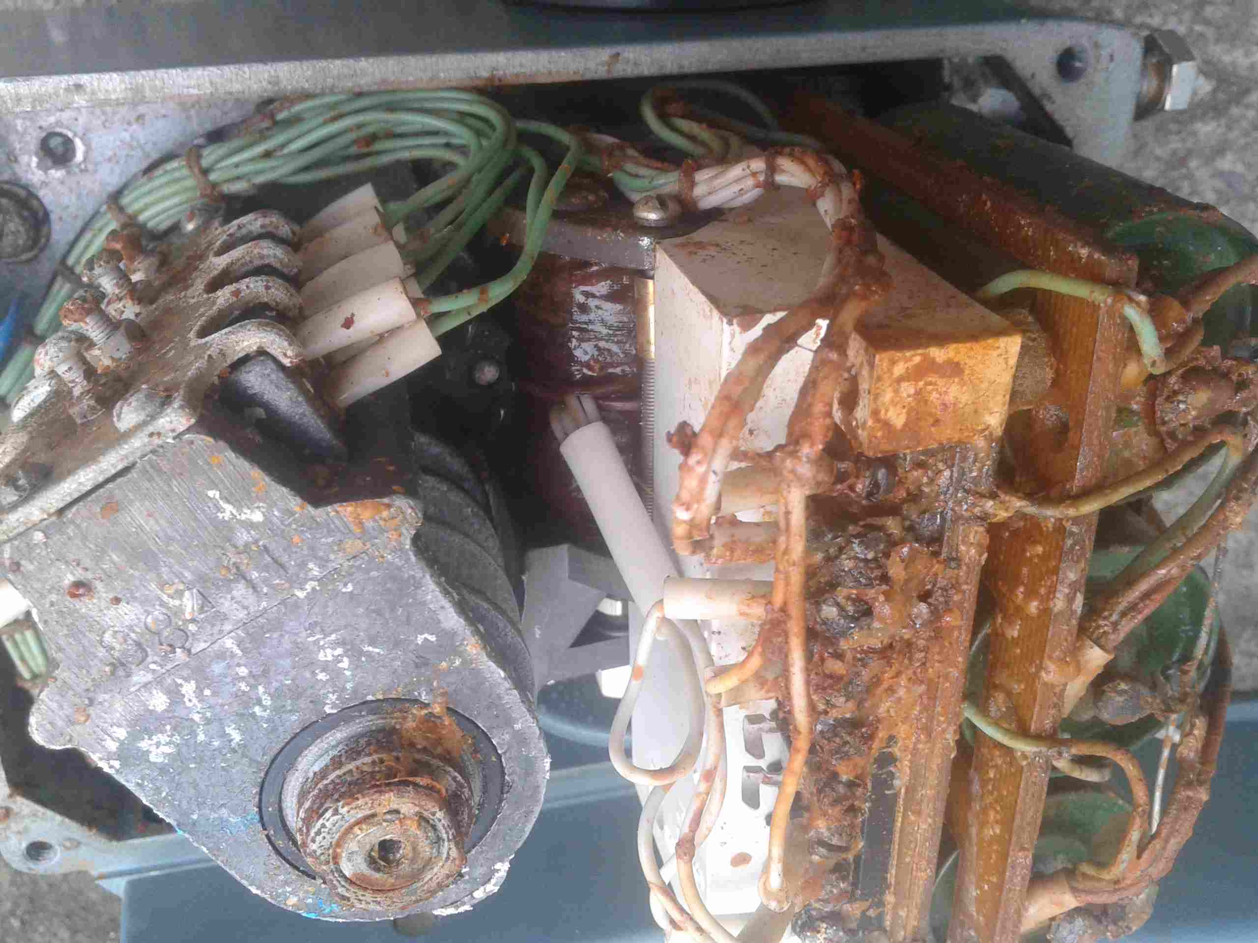

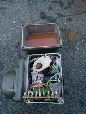

- Сообщения: 433

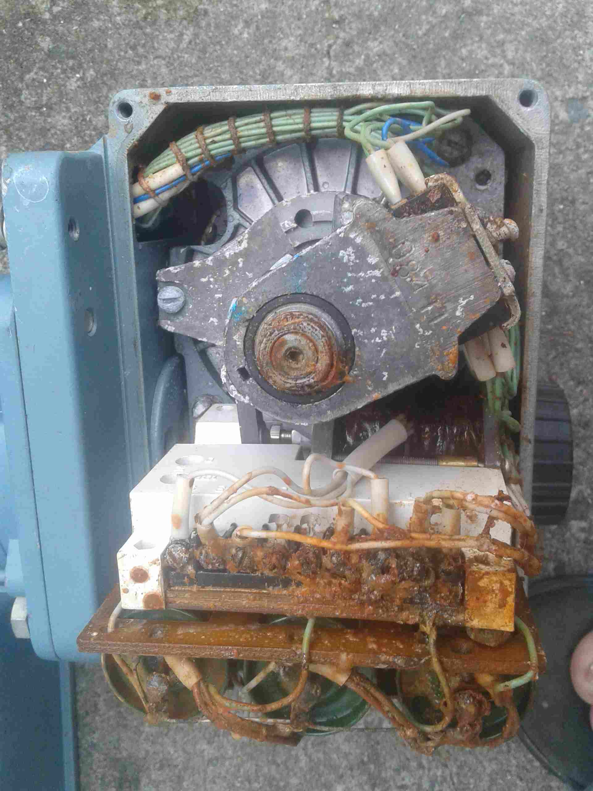

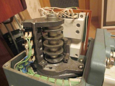

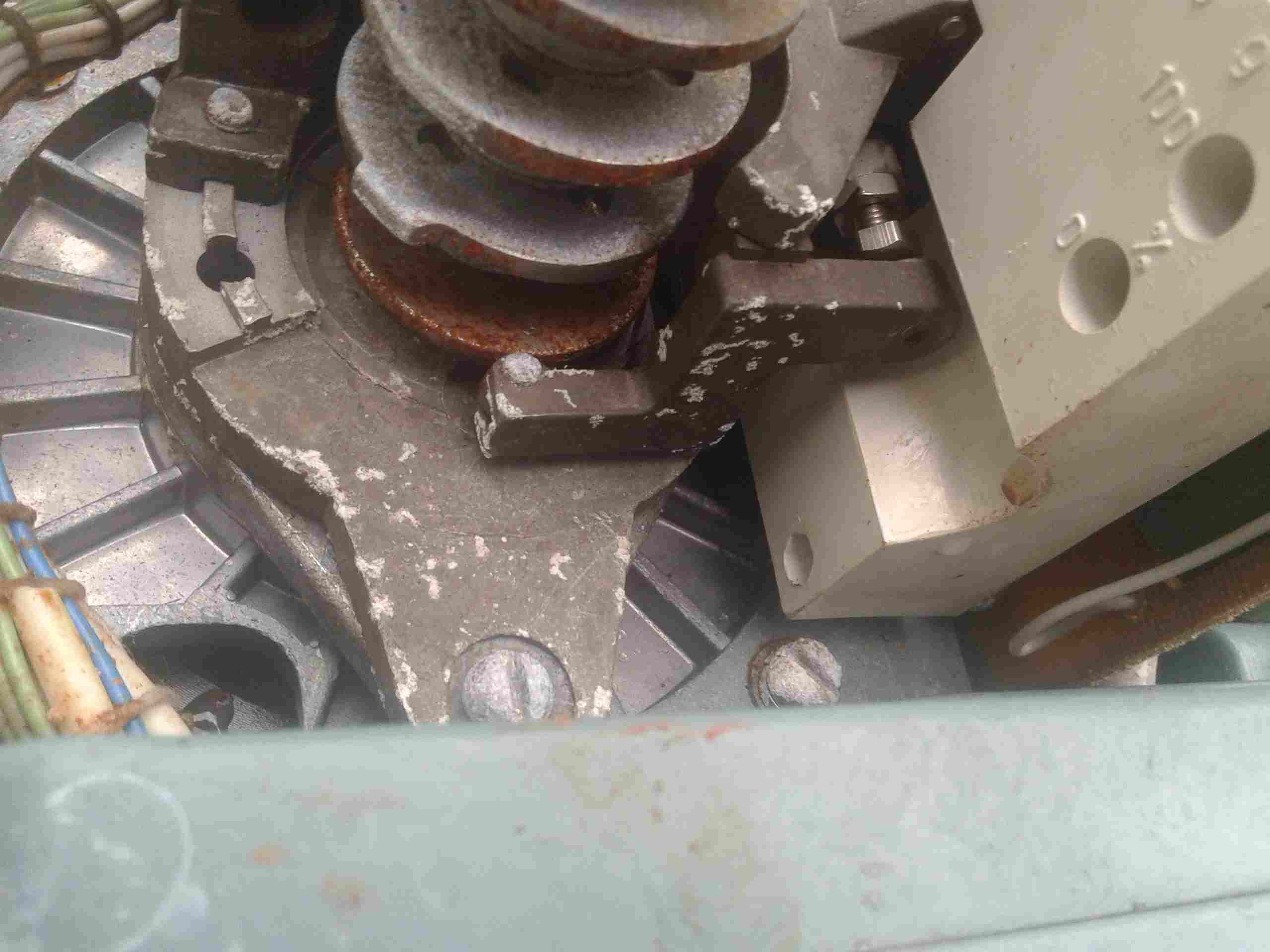

Виталик, привет!
Принимай в ряду попавших в засаду МЭО.
Вчера антенна стала замедленно вращаться в одну сторону, полез на крышу глянуть и вот что я там увидел
Просушу, надеюсь движок и нутро не климанули, если так, заложу литола, герметизация сверху и насверлю дырки для слива внизу!
73, Юрий EW6X (ex EW6BN)
- Сообщения: 585
- Откуда: Витебск
Юра, сочувствую!!! Все же у них это болезнь наверное - вода через вал попадает. Я разговаривал с коллегой, который имеет к ним отношение по работе, говорит, что они у них работают на боку, т.е. вал сбоку. Но они все равно делают короба над МЭО для защиты от влаги. Я вижу по фото, что у тебя скорее всего ничего не пострадало! Будем действовать как тут и советовали. Отверстия в днище я тоже обязательно сделаю. Так ты сегодня в Авроре тоже без поворотки работаешь? Хорошо что одно направление и крутить почти не надо

- Сообщения: 433
Я сначала отработал Аврору 27 QSO и когда она поутихла пошёл на крышу...ew6ba писал(а):Юра, сочувствую!!! Все же у них это болезнь наверное - вода через вал попадает. Я разговаривал с коллегой, который имеет к ним отношение по работе, говорит, что они у них работают на боку, т.е. вал сбоку. Но они все равно делают короба над МЭО для защиты от влаги. Я вижу по фото, что у тебя скорее всего ничего не пострадало! Будем действовать как тут и советовали. Отверстия в днище я тоже обязательно сделаю. Так ты сегодня в Авроре тоже без поворотки работаешь? Хорошо что одно направление и крутить почти не надо
Antenna QTF 5` fixed now :)

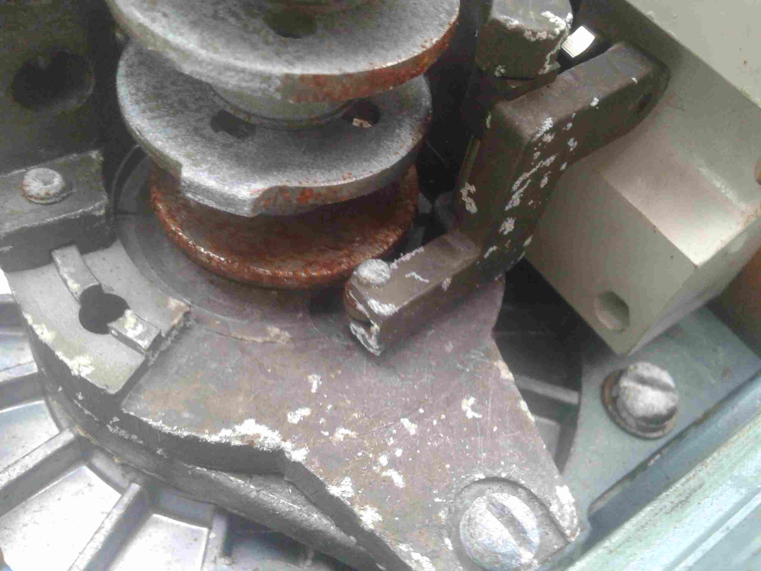

- Сообщения: 433

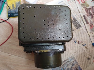

Просушил нутро МЭО, проверил все элементы, пропаял, смазал Литолом механику, выкинул ненужное из работы внутри, насверлил друшлаг
снизу, установил снова на антенну, пока работает
