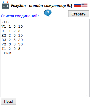

Вот пример расчета цепи постоянного тока:
исходные данные
результаты

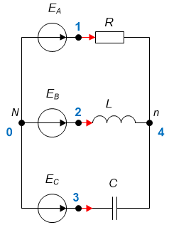

А вот - трехфазной цепи:
исходные данные
результаты

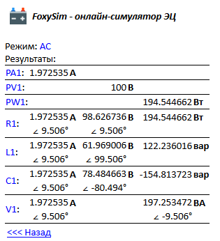

P.S. Добавил измерительные приборы - амперметры, вольтметры, ваттметры и фазометры.

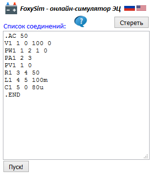

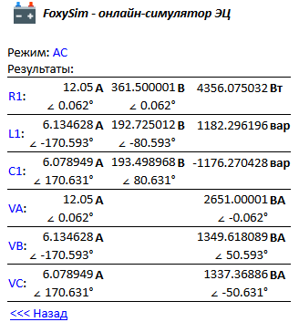

Вот пример моделирования цепи синусоидального тока:
схема цепи
список соединений
результаты
