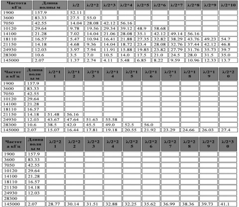

Сколько бы не говорилось в эфире, да и в клубных беседах, до сих пор у многих наших коллег существует проблема расчёта полуволнового повторителя из коаксиального кабеля. На самом же деле, это простая арифметика. Ну, а для "гуманитариев", которым в эту самую арифметику совсем уж лезть не хочется, привожу таблицу, для кабелей с наиболее часто встречающимся коэффициентом укорочения 0.66 (кстати, параметры импортных и отечественных кабелей можно посмотреть в статьях настоящего раздела).Пользоваться ей (таблицей) совсем просто. Допустим, до моей антенны на среднюю частоту 14 100 кГц расстояние 32 метра. Могу применить хотя и некачественный (на такой частоте и при такой длине - затухание 1.5 дБ), но имеющийся в наличии кабель RG58 (К=0.66). Лезем в таблицу и в строке 14 мГц ищем ближайшую к полуволновому повторителю длину кабеля. Без труда находим - 35.1 м.Или другой пример. Имею пятидиапазонный GP Гончаренко в 25 м от станции. Вопрос: какова должна быть оптимальная длина кабеля для запитки антенны на всех диапазонах? Снова лезем в таблицу и анализируем строки 14 - 28 мГц. Находим: 14 мГц - 28.08 м, 18 мГц - 27.35 м, 21 мГц - 28.08 м, 24 мГц - 27.79 м и 28 мГц - 28.0 м. Складываем длины, делим на число диапазонов и получаем - 27.86 м, т.е. ту длину кабеля, которую нужно использовать.
