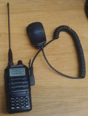

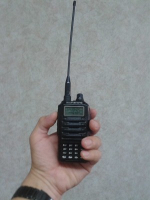

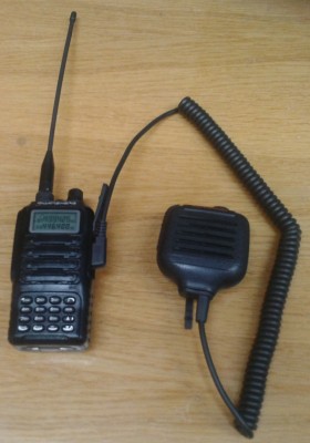

Вот несколько фотографий в живую и с использованием двух различных гарнитур.
В целом станция более чем добротно сделана.
После годовой эксплуатации, немного вытерлись надписи на клавишах снизу по бокам - в основном из за ношения на поясе под одеждой зимой.
