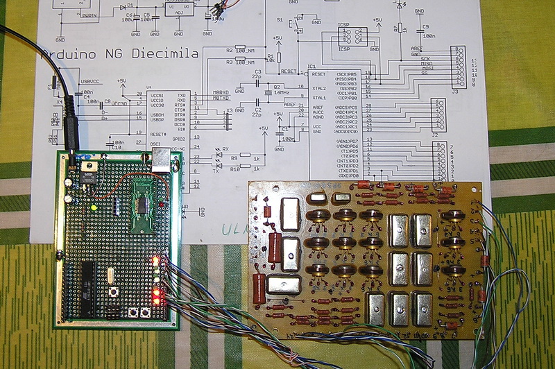

Вот
Это пока на макетной плате. Блок реле нашел у себя в закромах и приспособил, как раз что надо !
Постоянно приходят новые идеи, шлифуем алгоритм
Релюшки счелкают как надо.
Byduino рулит
Byduino рулит
