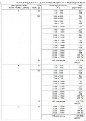

Уважаемые аксакалы радиолюбительского дела, поясните подробнее для неразумного какие категории радиолюбителе сейчас действую в РБ, какие привилегии и ограничения ну и соответственно требования?

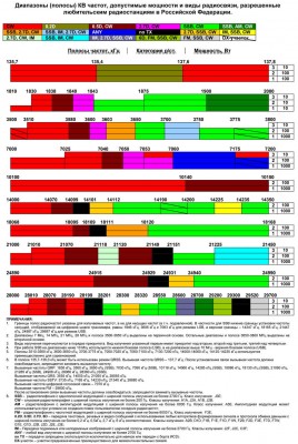

Огромная благодарность за ссылки, найти их в поисковике не так то просто. Но остался еще один вопрос (может по своей невнимательности я не нашел на него ответ по приведенным ссылкам) Какие ограничения накладываются на различные категории? (диапазон частот, мощность передатчика и т.д.)
Мне кажется ты там в обще ничего не читал :-(
в РОССИИ так
конечно немного староватая информация , последняя версия не входит по размерам , не смог загрузить... но думаю представление даст
GKRCH_19K_11.pdf
(539.99 КБ) 633 скачивания
Я читал, но к сожалению очень бегло и не заметил в данной таблице деления по категориям (как и писал что могу пропустить по своей невнимательности). Огромная благодарность вам за то что указали мне на данную таблицу.
