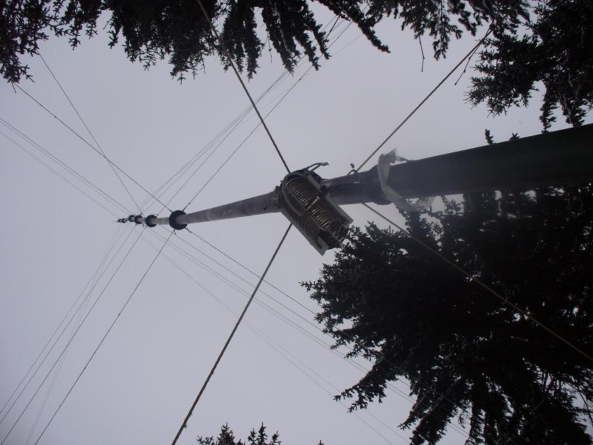

Александр , узел запитки вертикала (на фото видна только катушка) собран по какой схеме ? без конденсатора ?
Виктор
73! Виктор

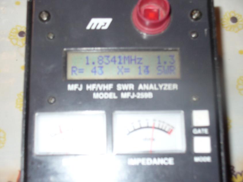

общая высота чуть больше 41 метр (самое главное что стоит ..., надо пережить усиление ветра на выходные), пока только на IC-756 посмотрели резонанс и КСВ (около 1840 и КСВ 1.2 при прямом подключении кабеля к штырю и противовесам, без СОГЛАСУЮЩЕГО ... КСВ двойку показало на 1950, ... посмотрим на днях что покажет MFJ)
... а зачем все это? ... просто интересно ... к тому же где найти такое расположение на местности для установки антенны как на рисунке (первый рисунок прошлогоднее согласование)
Идеально для «ПУШКИ» на 160 :hi_hi_hi:

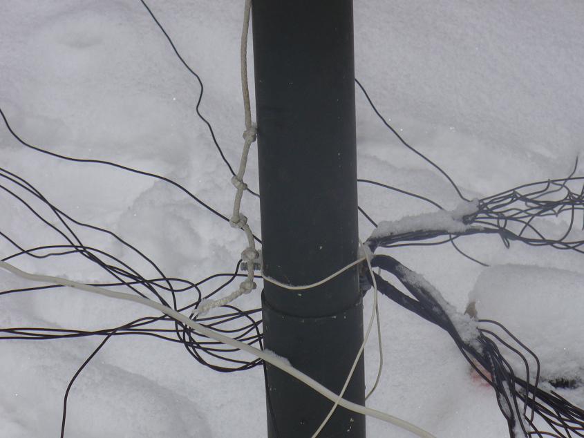

антенна зачиналась задолго до декабрьских морозов, фото прокладки кабеля под вертикал...
