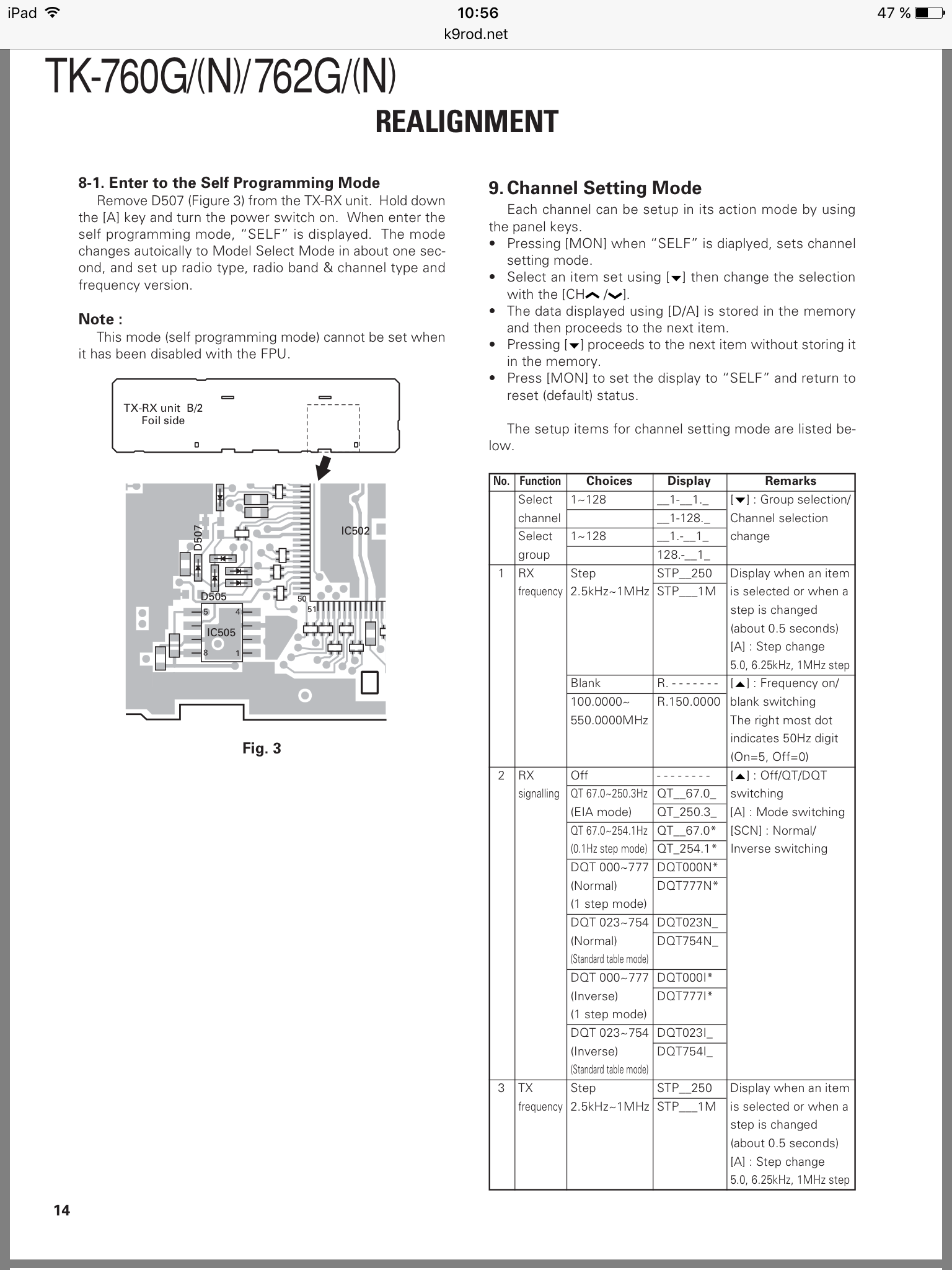

Александр, если Вы не хотите менять firmware, программатор не нужен. Частоты каналов и и др. пользовательские параметры можно запрограммировать с передней панели. Пробовали ?
Стр. 14 сервисмануала:
http://www.k9rod.net/Kenwood/Service%20 ... 562-10.pdf

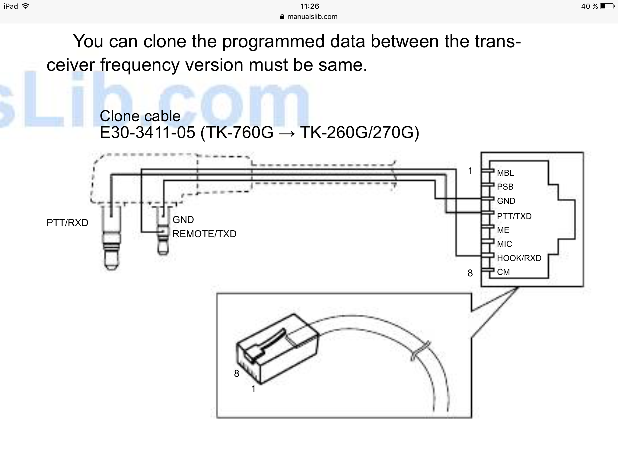

Если функция была запрещена программно, потребуется,таки, применение программатора (KPG67D): http://www.radioscanner.ru/files/downlo ... pg-67d.rar и кабеля: Кабель делается "на коленках" за 10 минут из старого патчкорда и любого преобразователя USB-COM (TTL). Используются сигналы TxD, RxD и GND. Левые разъемы (для клонирования), естессно, не нужны... Отлично подойдут для этих целей универсальные программаторы для китайских хэндиков, Баофенгов и др.

Огромное спасибо за помощь! С передней панели не программируется, будем колхозить переходник с баофенговским шнуром и патчкордом
