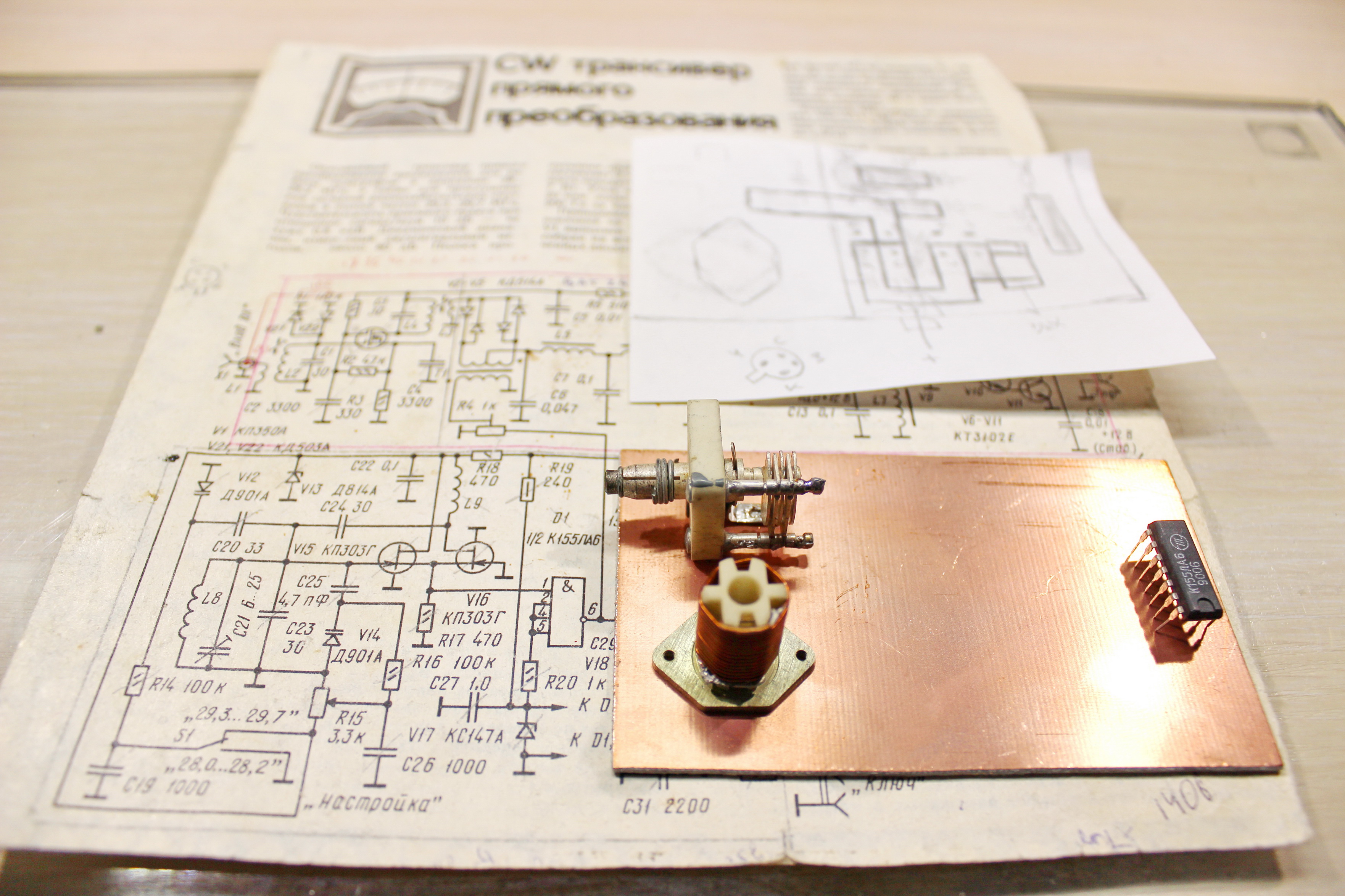

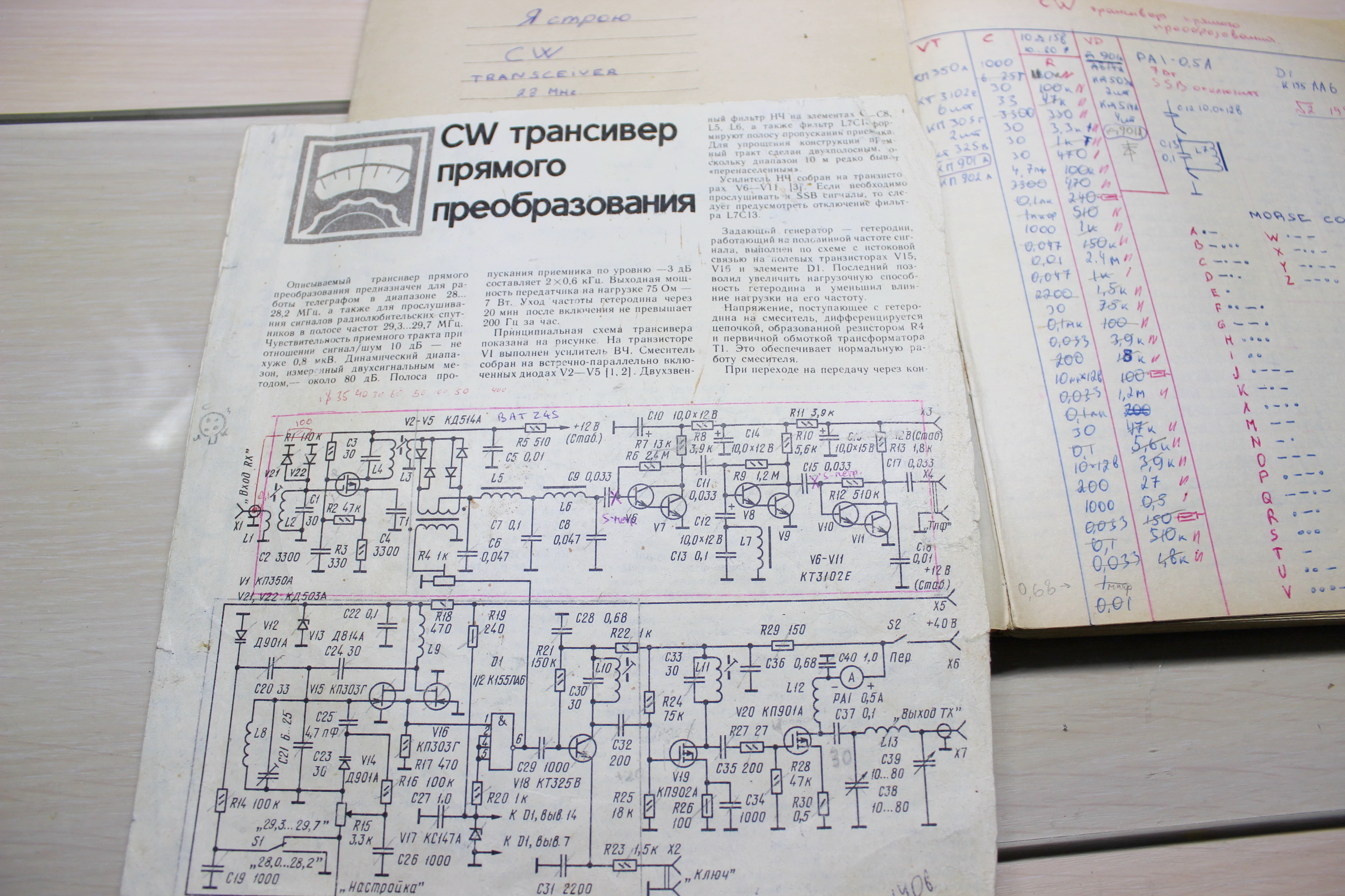

Вот, та самая схема !
90 года, так её раньше воображал
90 года . Печатные платы
90 года , перечень заветных деталей

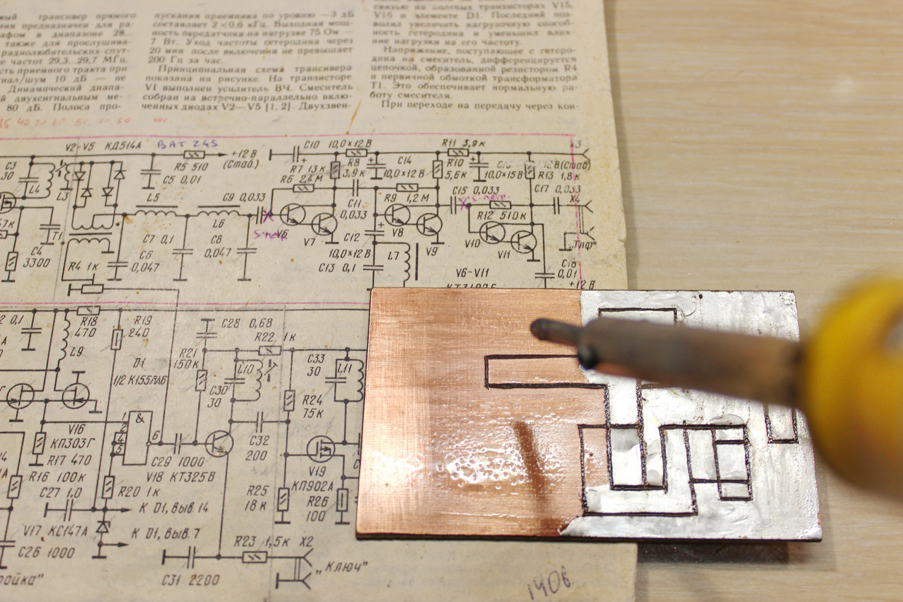

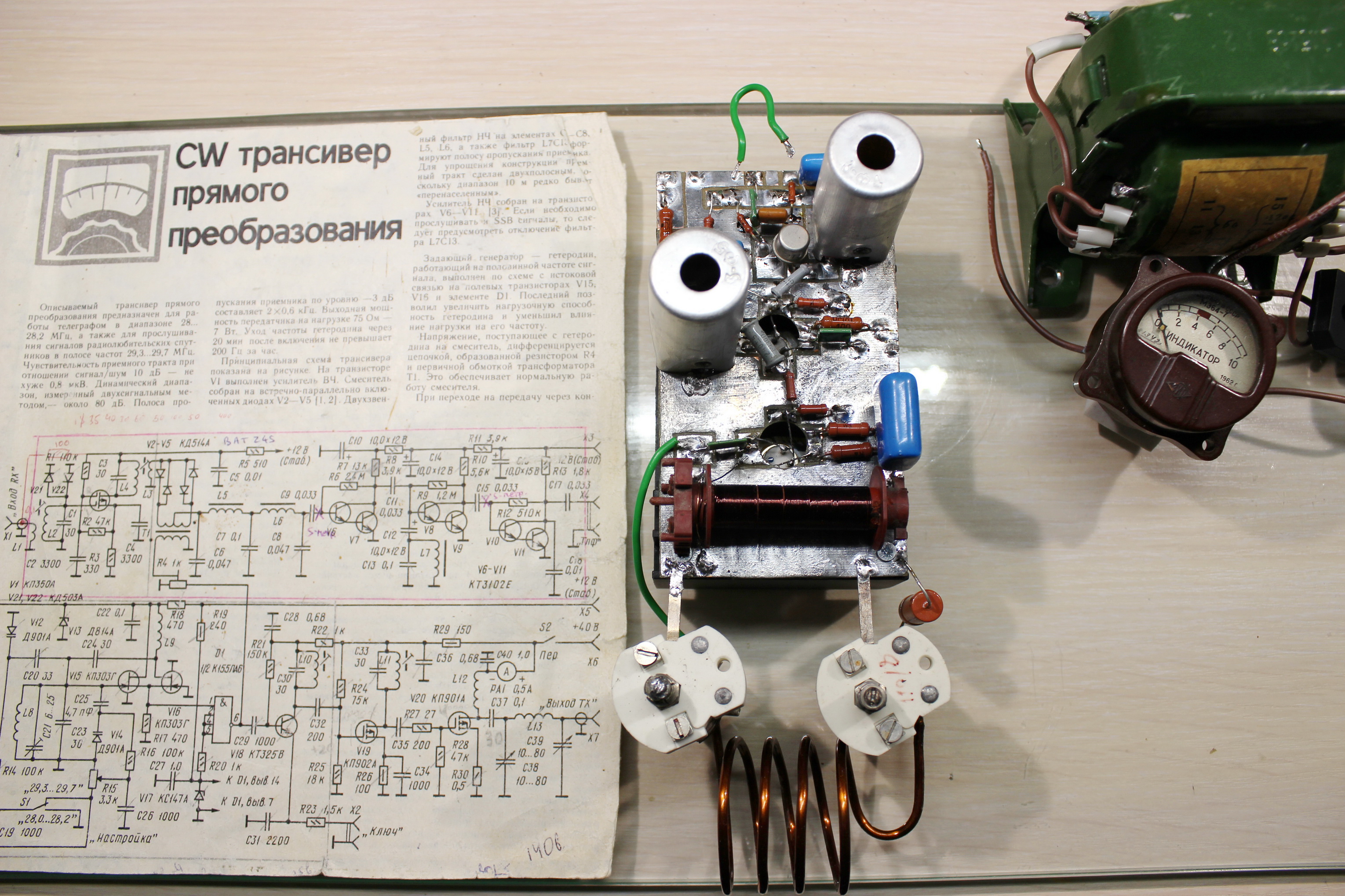

Насобирал деталей , что то конечно пришлось покупать , начал собирать трансивер. Процесс создания заключается в том , что бы повторить максимально близко к оригиналу, только при грубых ошибках отходить в более совершенную техническую сторону. Автор заявляет монтаж навесной на пятачках. Поэтому имея компьютер , программы, фоторезист и другие примочки, все отложим в сторону и окунёмся в мир прошлого века. :hi_hi_hi:
Набросав эскиз на бумаге ( см фото ) приступил к постройке передающей части. В начале ставлю номиналы и мотаю катушки точно по заявленной таблице и вот первый косяк. Катушка , дроссель по питанию кп901а, написано мотать 50 витков ( см фото ) индуктивность должна составить 150 мкгн. На самом деле при точных размерах получается 26 мкгн :sh_ok: . Поэкспериментировав с витками стало ясно , что перепутаны числа в таблице этой катушки , нужно намотать 150 витков и тогда индуктивность составит 50 мкгн. А ведь раньше у меня не было измерителя индуктивности и вот, как теперь верить)). :du_ma_et:
Изготовил плату и поставил её на радиатор. Припаял детали , точно по схеме и подал на схему питание и генератор 14 мГц (в схеме удвоитель ) . Конечно сразу не заработало , потому что на катушки надо ставить экраны и точно настраивать резонанс. Получилось за 2 часа работы. Номиналы конденсаторов в контурах отличились (см фото) .
Тем не менее ток покоя 70 ма при подачи ВЧ -стало 0.4 А при 40 вольт. П контур отстроил на 75 Ом нагрузку и получил 6Вт на выходе 28 мГц, при заявленной 7 Вт.

Ещё фото платы передатчика

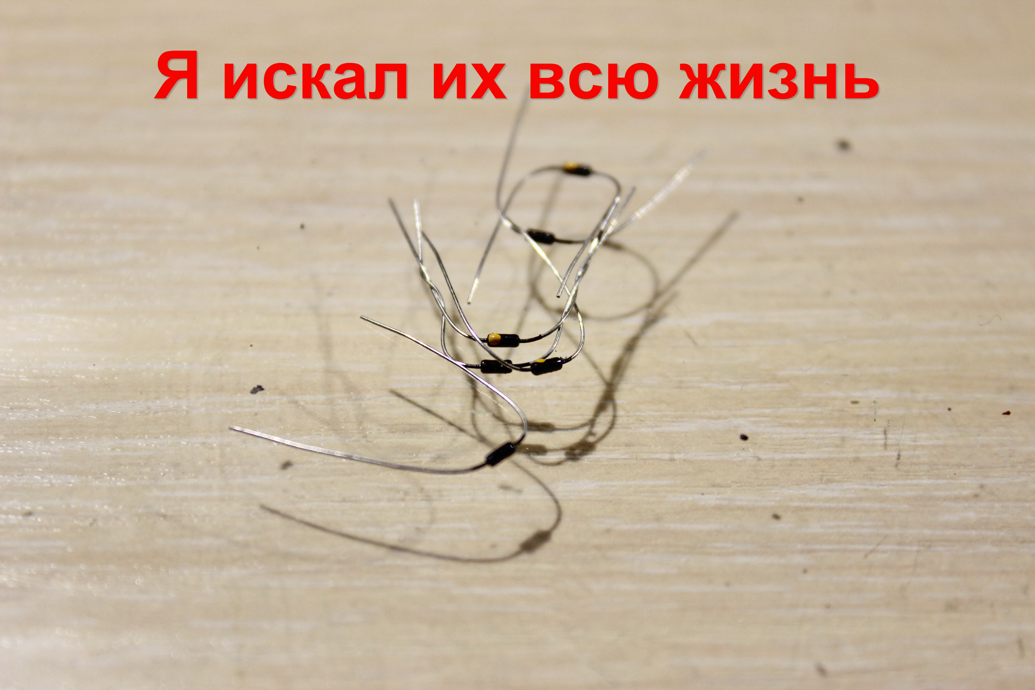

Пришла очередь за приемной частью. Номиналы деталей в точности приобретены со схемой. КД514 найдены ( см фото ) и подобраны с одинаковыми характеристиками, что очень важно в смесителе. Ферритовые кольца точно по размеру . В таблице указано 300 витков и получиться 60 мГ, но пришлось намотать 350 витков , чтобы получить требуемую индуктивность в фильтре НЧ.
