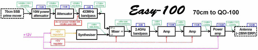

Re: ADF4351
Синтезатор для этого проекта:
RadComRadio Society of Great Britai
The Easy-100
28 June 2019
Technical
No-tune uplink converter
for QO-100 (Es’hail-2) sat

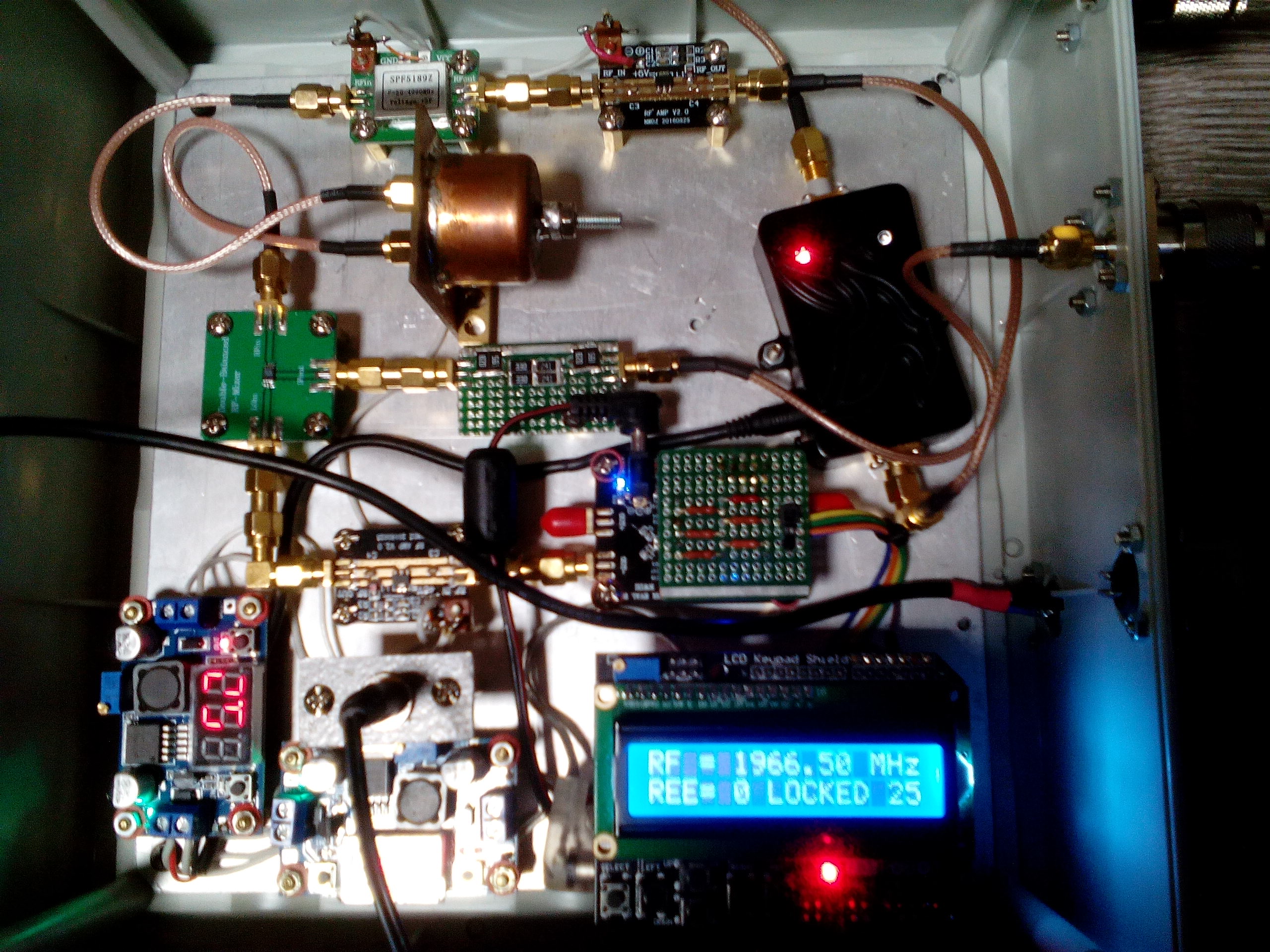

У меня сделано так:

void ADF4351_init(void)
{ADF4351_SPI(0x580005); //reg5
ADF4351_SPI(0x80103C); //reg4
ADF4351_SPI(0x4B3); //reg3
ADF4351_SPI(0x18190F42); //reg2
ADF4351_SPI(0x8008011); //reg1
ADF4351_SPI(0x2B750000); //reg0
73! EU1CC
73! EU1CC
