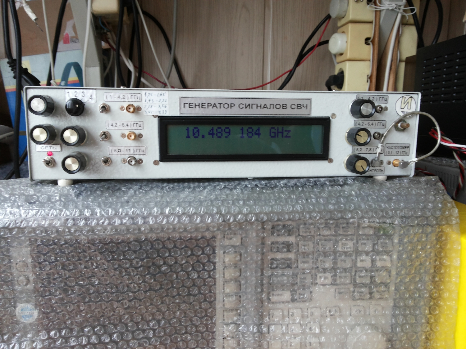

1. Как один из модулей в составе настольного генератора,

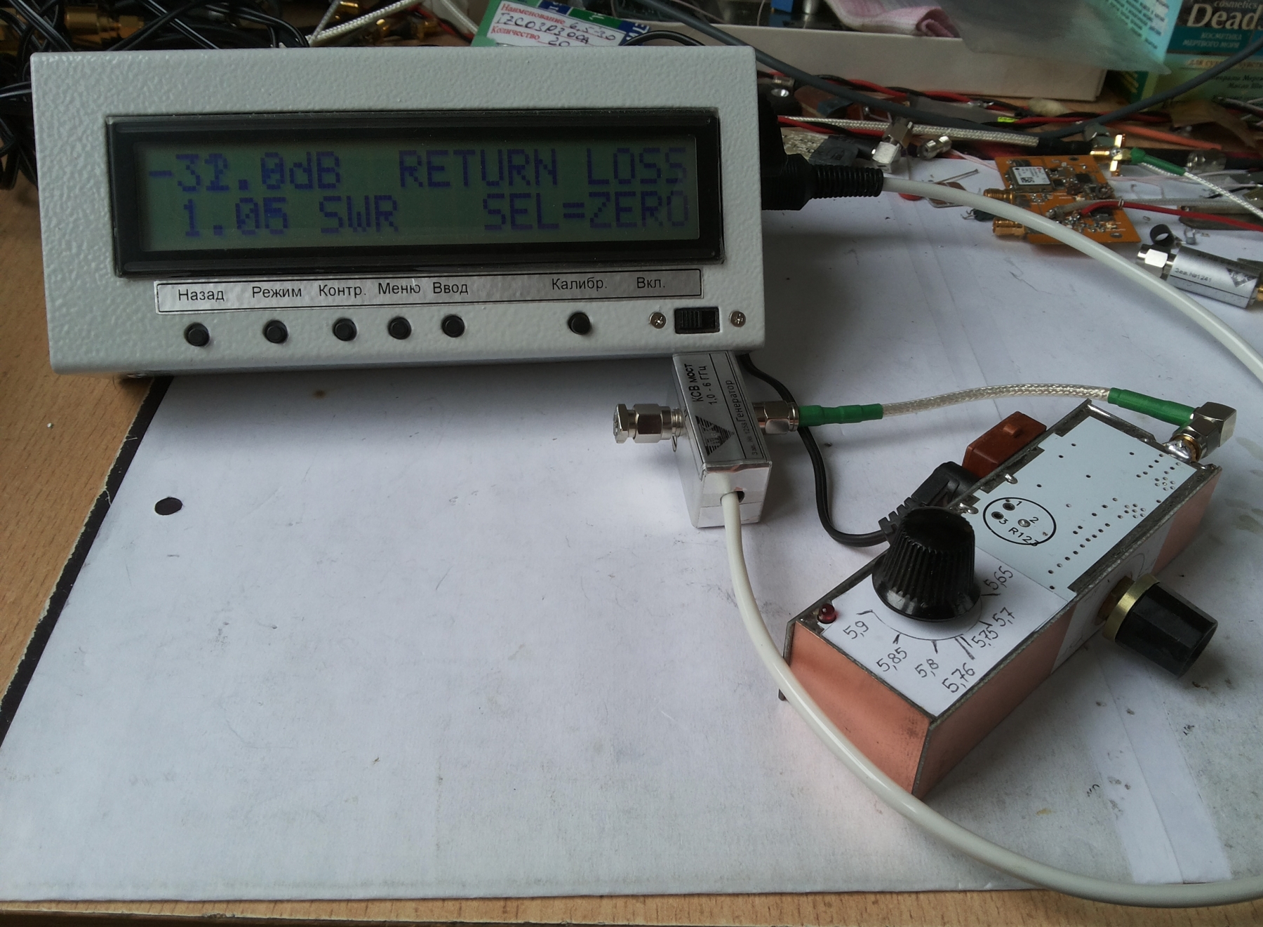

2.Совместно с КСВ-метром при настройке антенн,
Измерять КСВ антенны в поднятом состоянии (даже хотя бы в частично приподнятом) можно только с очень компактными КСВ-метром и генератором.

Генератору навинчиваю внешнюю антенну-штырек и использую как источник сигнала 10,489ГГц,
Выход LNB - на анализатор спектра:

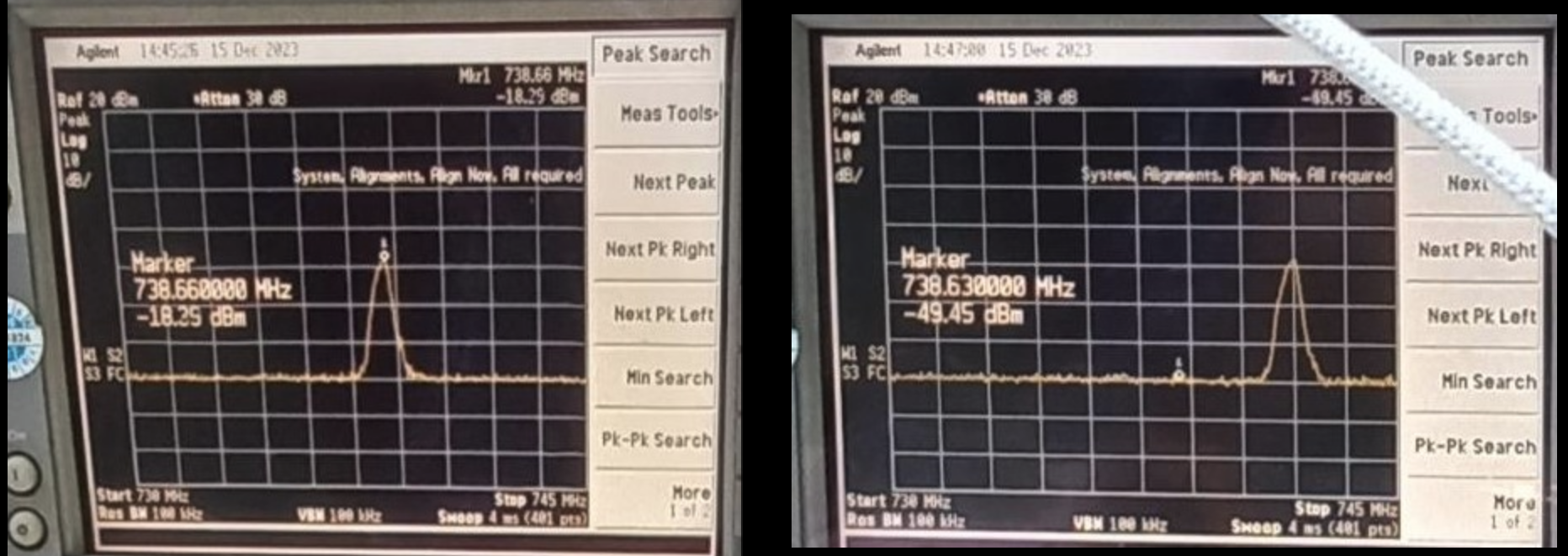

Методика проверки LNB после доработки
Генератор 10 489,5 Мгц излучает сигнал уровнем – (30-0)dBm.
Выход LNB подключен к анализатору спектра, либо приемнику на частоте 739±10МГц.
Настраиваемся и наблюдаем этот сигнал
Затем подаем на вход 25МГц доработанной LNB с генератора Г4-107, либо с реального опорного генератора 25МГц уровнем (3-15)dBm.
Наблюдаем перскок выходной частоты,
что свидетельствует о нормальной работе: произошел захват ВНЕШНЕЙ частоты.
Можно изменять частоту генератора Г4-107, при этом выход LNB должен также смещаться по частоте.

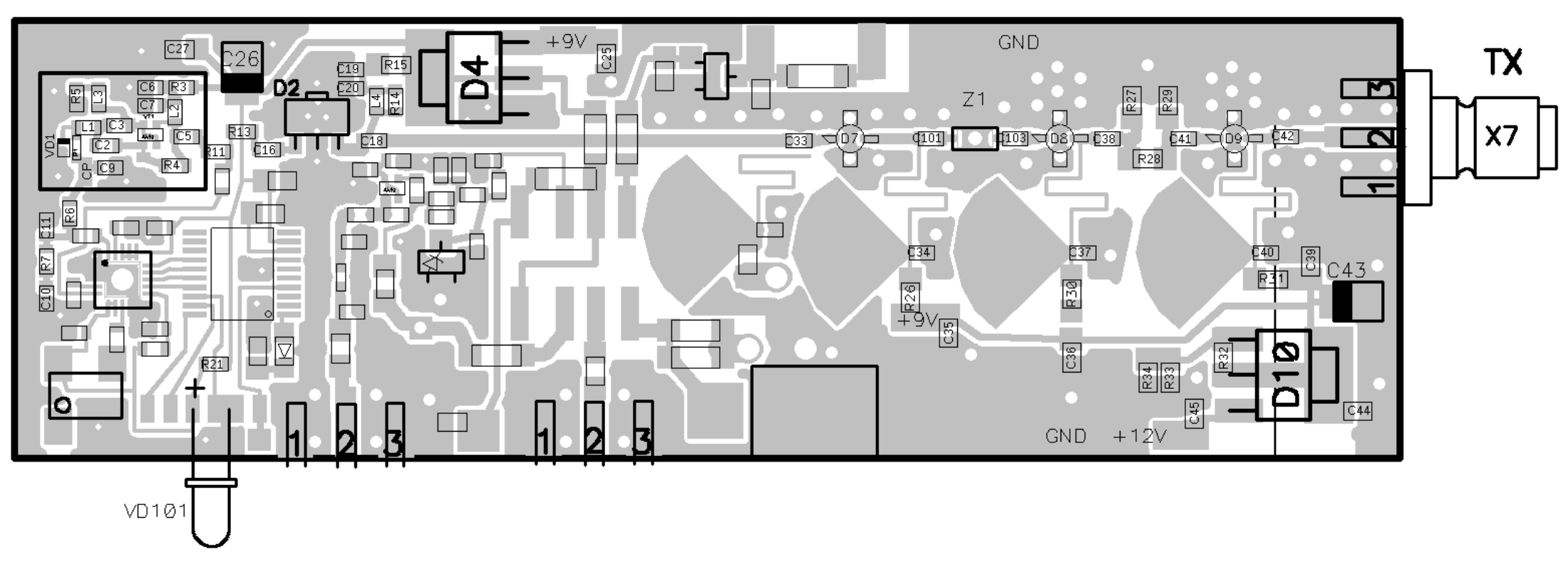

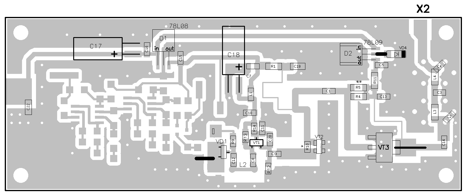

Монтажная схема платы генератора
Использована печатная плата из остатков от трансвертера Т2_13
https://observablehq.com/@eu2aa/t2_13
Элементы, не имеющие маркировки на монтажной схеме - НЕ УСТАНАВЛИВАТЬ!
GERBER-файл для заказа плат — https://eu2aa.com/files/T213.zip

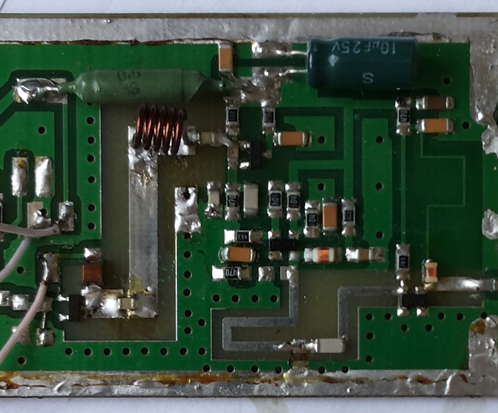

Дополнение от 14.12.2020г.
При новом изготовлении использовал плату от трансвертера на 2400, для этой частоты длина λ/4-линий в нагрузке D7, D8, D9 равна 17мм.
Однако в каскадах на частоту 5760МГц длина λ/4-линий в нагрузке D7, D8, D9 уже короче и равна 7,5мм, поэтому на таком расстоянии от горячих концов линий напаяны дополнительно блокировочные конденсаторы 0402 4,7пФ.
Дополнительный каскад усиления со вторым фильтром позволил получить на одном из экземпляров выходную мощность +22dBm.

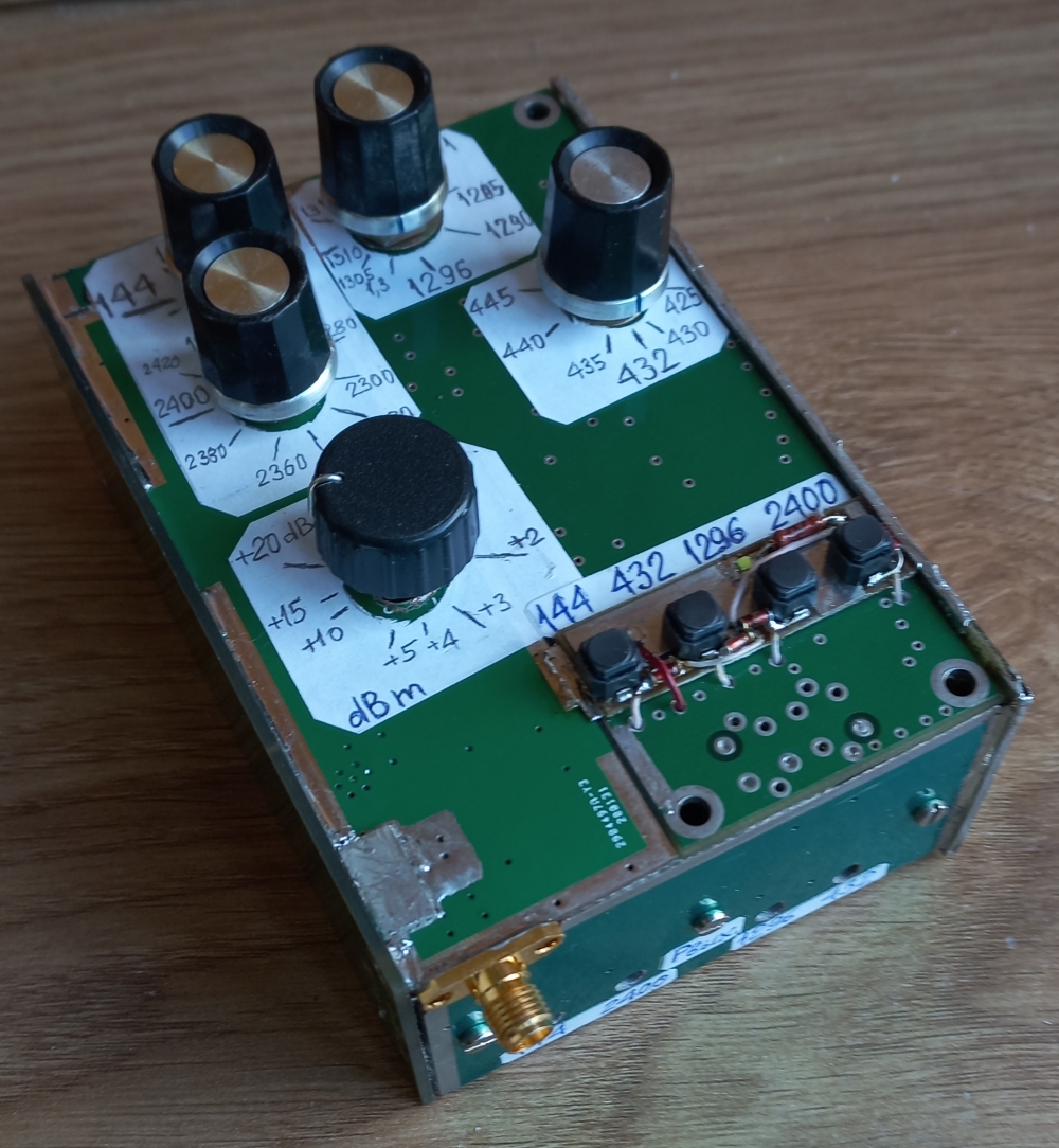

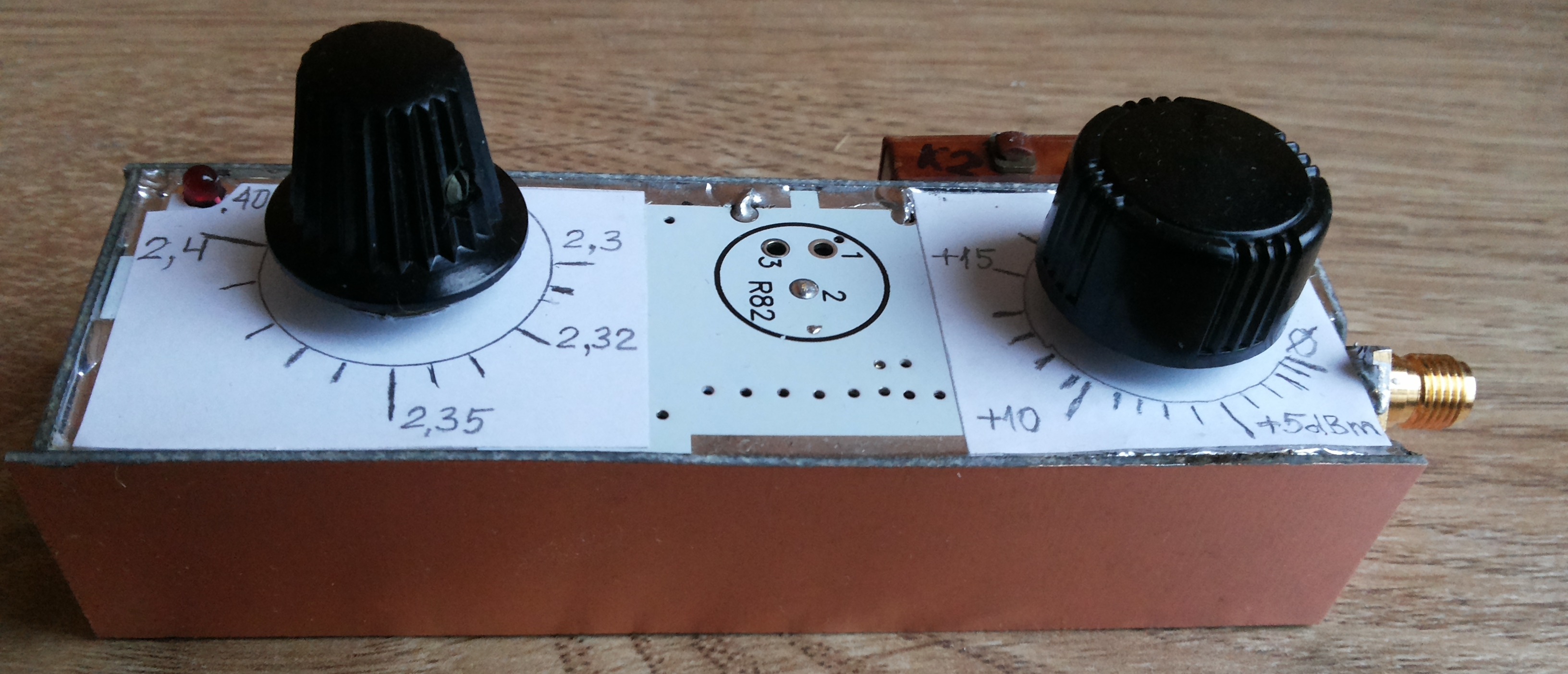

Генератор вспомогательный 2,4ГГц
Функционально это просто ГУН (Генератор Управляемый Напряжением) + усилитель.
Основные параметры:
Диапазон (2,29-2,41)ГГц
Выходной уровень регулируется вручную в пределах (0-+20)dBm
Напряжение питания от внешнего источника - +(9-13)В
Ток потребления - 120мА

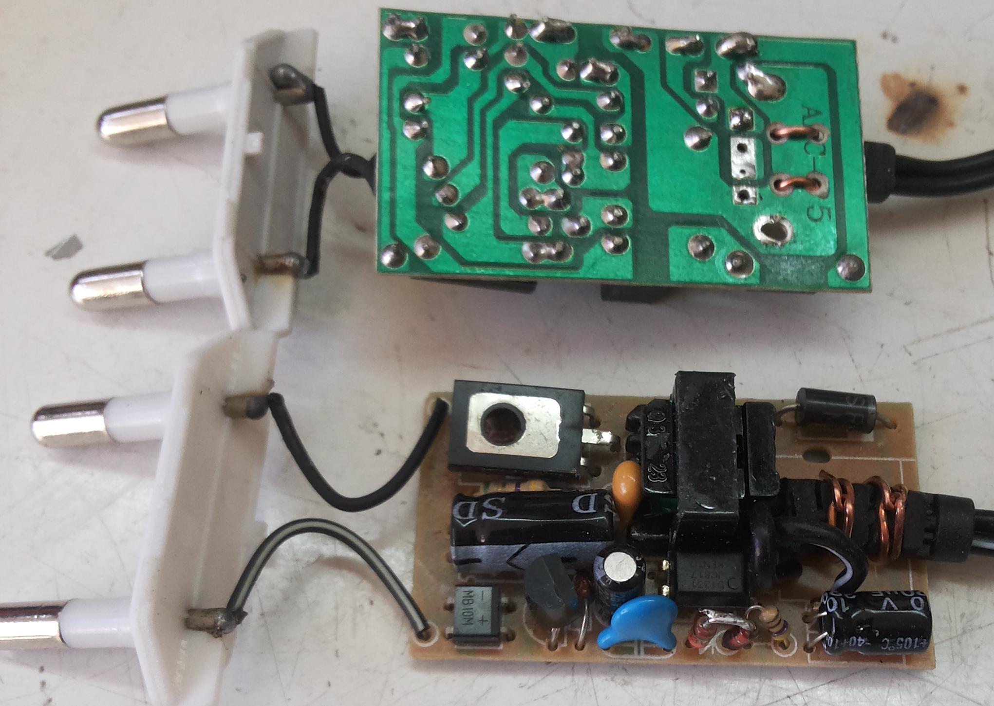

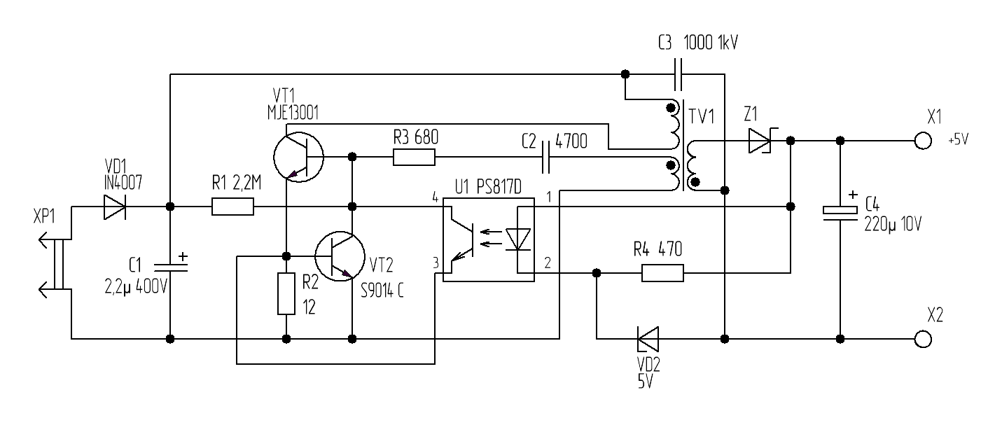

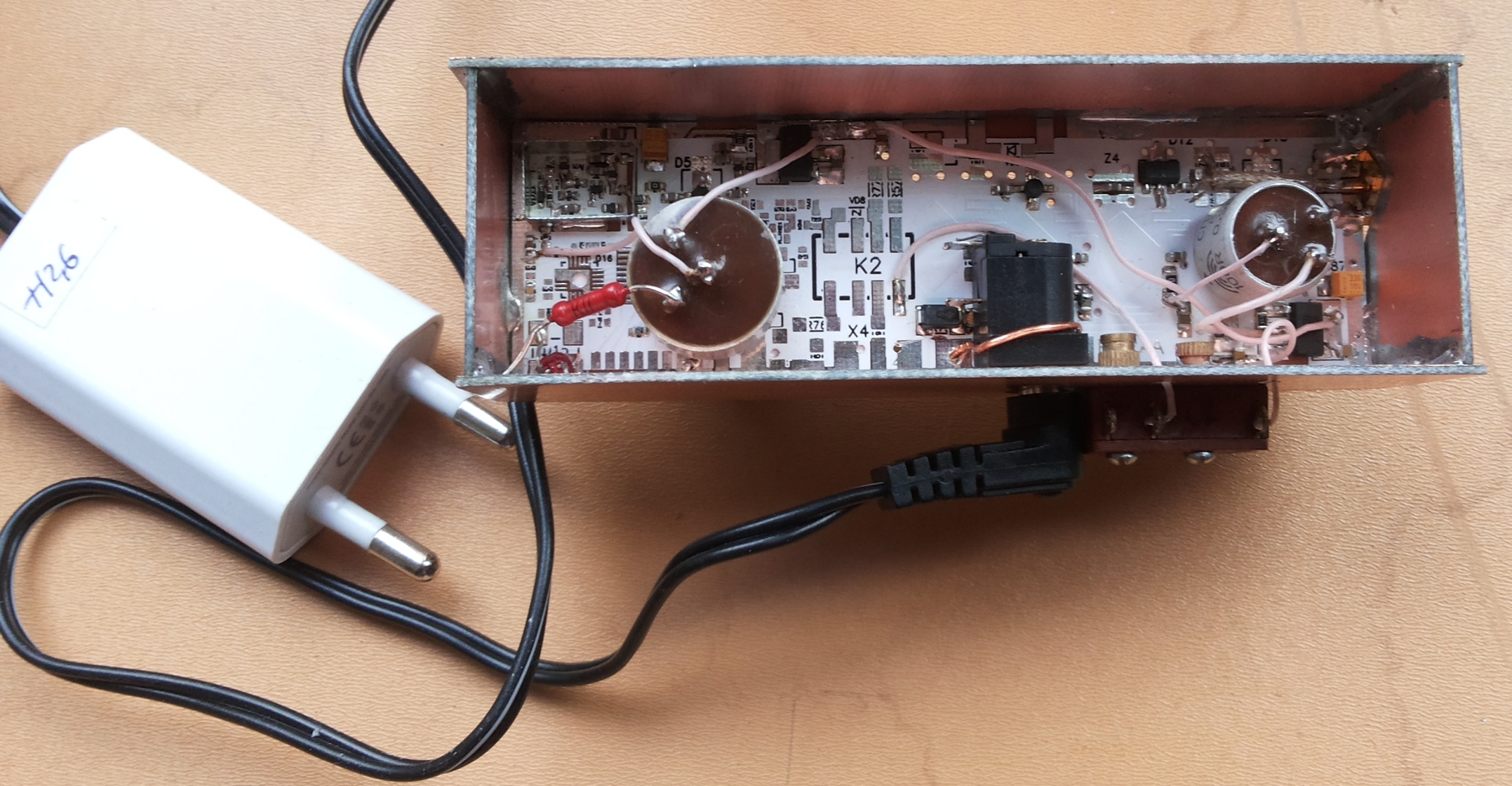

Сетевой адаптер ~220В ---> +12В переделал из адаптера ~220В ---> +5В.
Заменил стабилитрон на КС512А, домотал 4 витка на трансформатор, заменил выходной электролит 100,0мкФ х 10В на такой же, но на 35В.
Появились проблемы:
1.Забывал вынимать вилку с AC-DC из розетки. Пришлось вставить яркий светодиод.
2.ВНИМАНИЕ! Изоляция от сети `220В оставляет желать лучшего, поэтому вывел провод заземления с МИНУС 12В адаптера. На конце штеккер. Вставляю его в гнездо заземления одного из стандартных приборов, который у меня всегда заземлен.
Генератор используется:
- совместно с КСВ-метром при настройке антенн,
- при настройке Усилителей Мощности,
- как маяк при измерении усиления антенн.

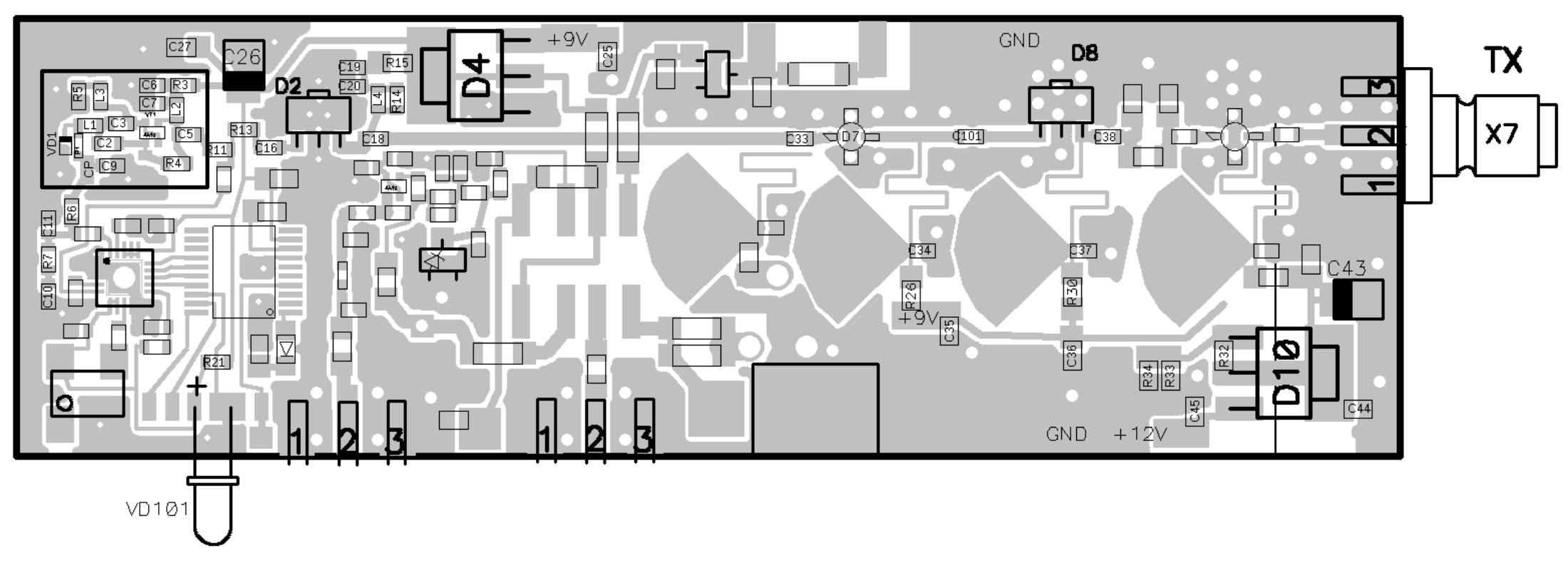

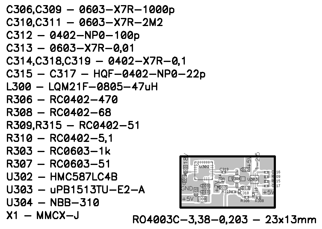

Конструктивно выполнен на двух платах:
- основная, на тонком материале RT/Duroid-6006-0,254 (здесь же перечень используемых элементов)
которая напаяна на вторую, вспомогательную плату из FR4-1,5мм.
GERBER-файлы для заказа плат - см. ниже: GUN5_11.zip

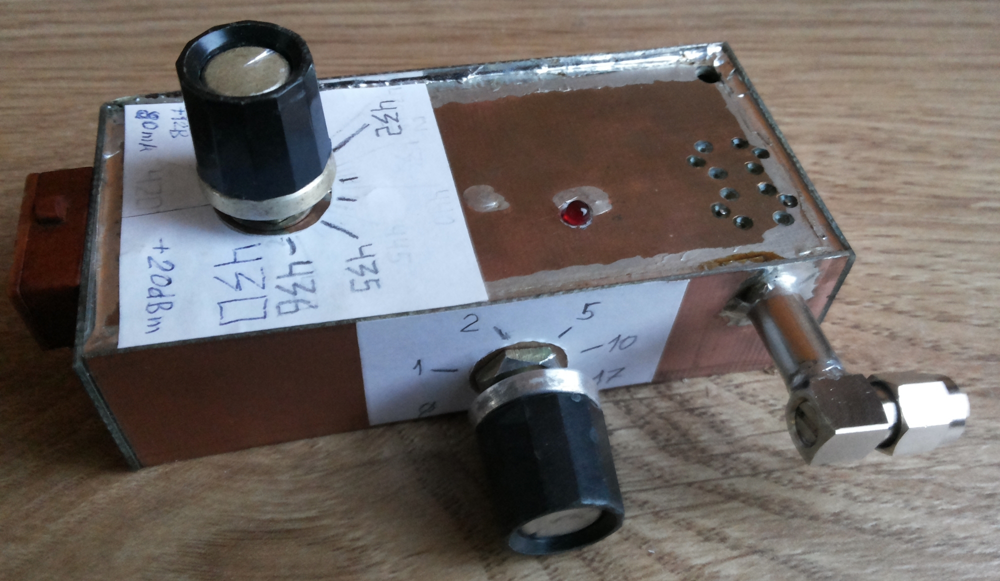

Генератоы вспомогательный 432МГц
Сообщение EU2AA »

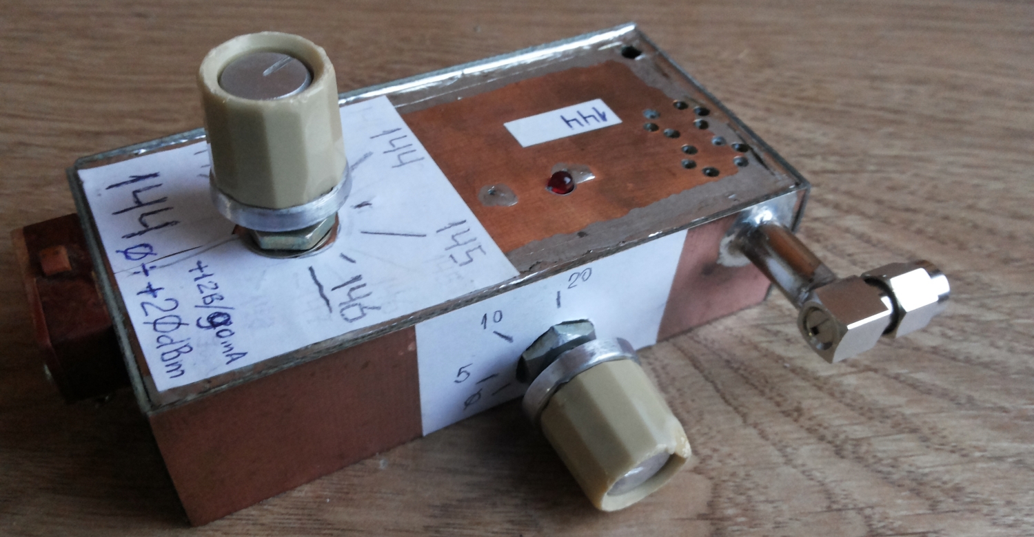

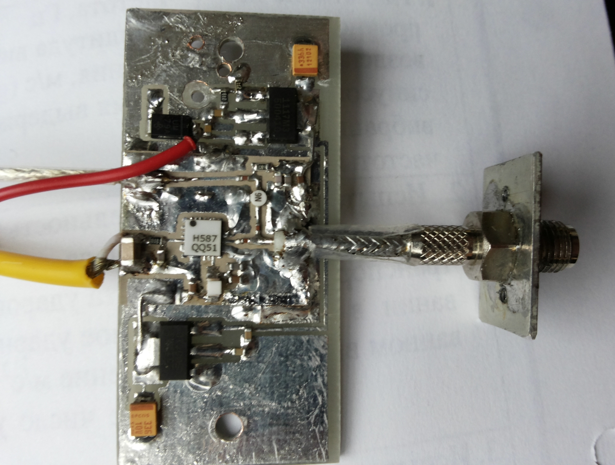

Генератор вспомогательный 432МГц
Диапазон (430-436)МГц
Напряжение питания от внешнего источника - +(9-13)В через сетевой адаптер
Ток потребления - 95мА
Функционально это ГУН (Генератор Управляемый Напряжением) + усилитель.

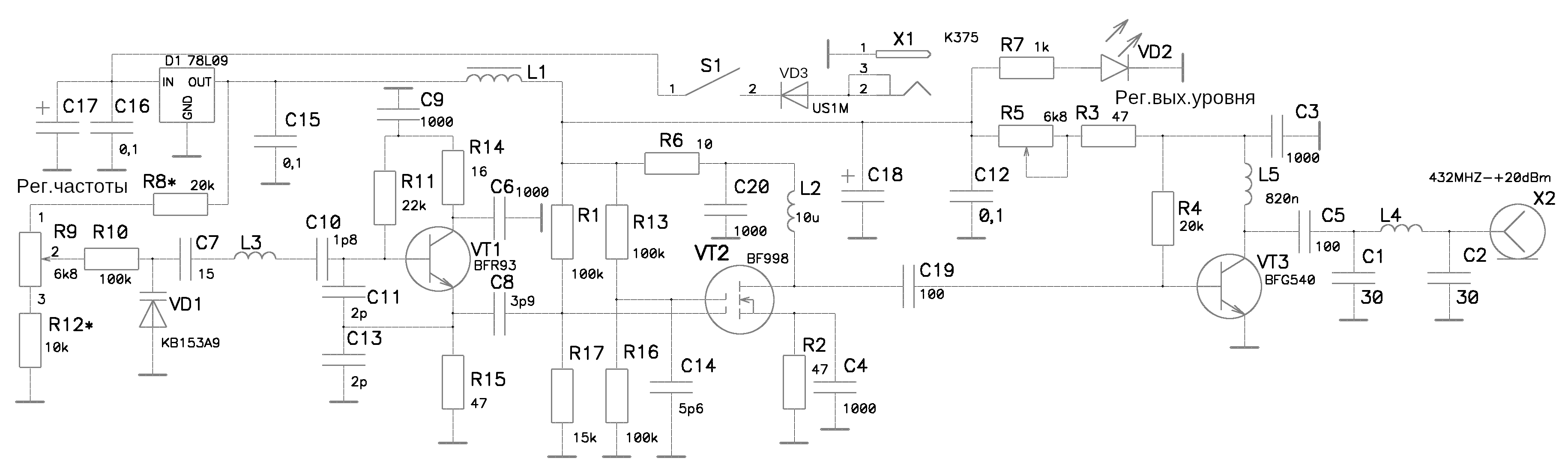

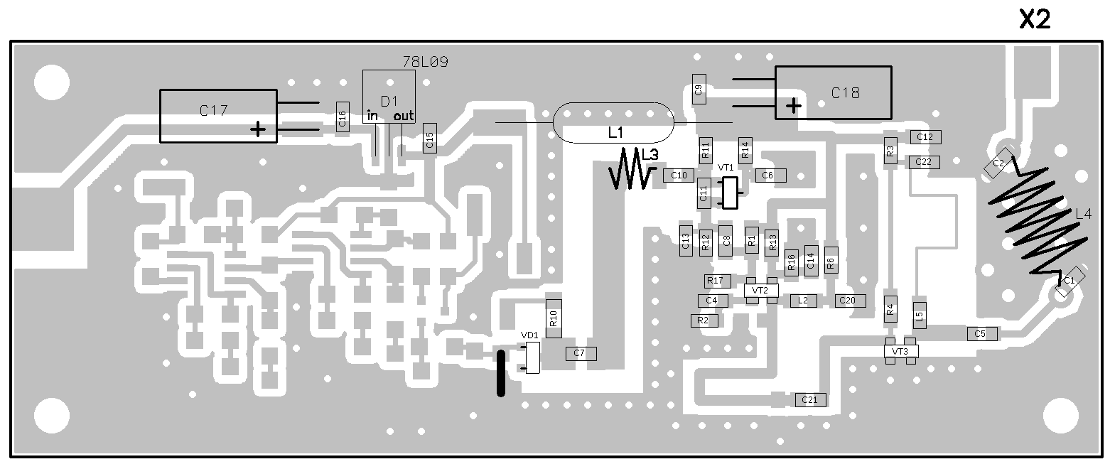

Электрическая принципиальная схема
Перечень элементов
Конденсаторы
C1,C2 — 0805 — 10 пФ - 2шт.
C3,C4,C6,C9,C20 — 0805 — 1000 пФ - 5шт.
C5,C19 — 0805 — 100 пФ - 1шт.
C7 — 0805 — 15 пФ - 1шт. на разрез
C8 — 0805 — 3,9 пФ - 1шт.
C10 — 0805 — 1,8 пФ - 1шт.
C11,C13 — 0805 — 2 пФ - 2шт.
C12,C15,C16 — 0805 — 0,1 мkФ - 3шт.
C14 — 0805 — 5,6 пФ - 1шт.

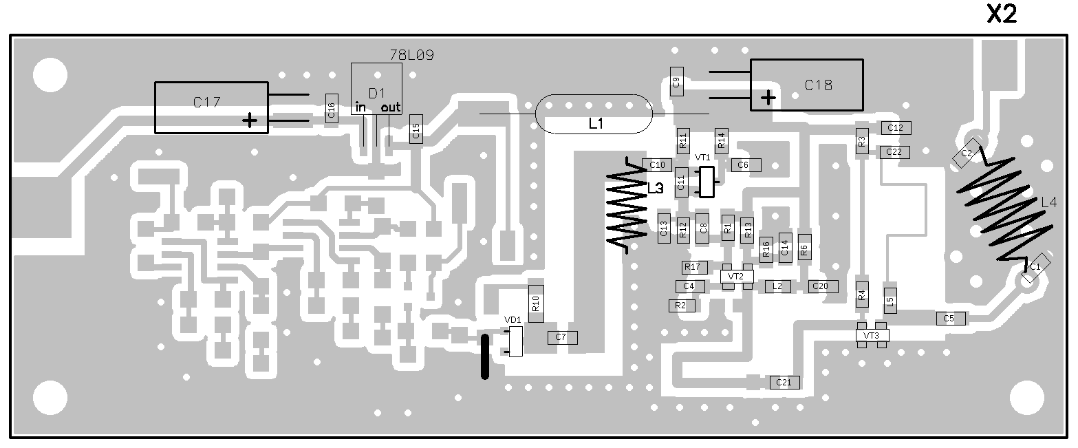

Микросхемы
D1 — 78L09 (КР1181ЕН9) - 1шт.
Индуктивности
L1 - ДПМ-0,6-16мкГн - 1шт.
L2 - 0805 - LQM18A-10мкГн - 1шт.
L3 - 5 витков ПЭВ-0,51 на хвостовике сверла Ø3,5мм - 1шт. на разрез
L4 - 2 витка ПЭВ-0,51 на хвостовике сверла Ø4мм - 1шт.
L5 - 0805 - LQM18A-820нГн - 1шт.
Резисторы
R1,R10,R13,R16 — 0805 — 100 kОм - 4шт.
R2,R3,R15 — 0805 — 47 Ом - 3шт.
R4 — 0805 — 20 kОм - 1шт.
R4,R11 — 0805 — 22 kОм - 2шт.
R5 — СП3-9а — 6,8 kОм - 1шт. перестройка частоты
R6 — 0805 — 10 Ом - 1шт.
R7 — МЛТ-0,125 — 1 kОм - 1шт.
R8* — МЛТ-0,125 — 10 kОм - 1шт.
R9* - СП3-9а — 6,8 kОм - 1шт. регулировка выходного уровня
R11— 0805 — 22 kОм - 1шт.
R12* — МЛТ-0,125 — 10 kОм - 1шт.
R14 — 0805 — 16 Ом - 1шт.
R17 — 0805 — 15 kОм - 1шт.
R8* — МЛТ-0,125 — 10 kОм и R12* — МЛТ-0,125 — 10 kОм - подбор по требуемому диапазону перестройки частоты
R9 - СП3-9а — 6,8 kОм - 1шт. регулировка выходного уровня
На обратной стороне платы стоит только один элемент
- VD2 - красный светодиод L34HD

Генератор вспомогательный 144МГц
Диапазон (143-146)МГц
Ток потребления - 90мА
Отличия от генератора на 432МГц - незначительные:
Конденсаторы
C1,C2 — 0805 — 30 пФ - 2шт.
Индуктивности
L3 - 10 витков ПЭВ-0,51 на хвостовике сверла Ø3,5мм - 1шт.
L5 - 6 витков ПЭВ-0,51 на хвостовике сверла Ø4мм - 1шт.
Монтажная схема
R1 - СП4-1 — 300 Ом - 1шт. перестройка частоты
R3 — МЛТ-0,125 — 47 kОм - 1шт. и R6 — МЛТ-0,125 — 27,6 kОм - 1шт. - подбор по требуемому диапазону перестройки частоты
R2 — СП3-9а — 6,8 kОм - 1шт. регулировка выходного уровня
R8* — МЛТ-0,125 — 11 Ом - 1шт. - подбор по требуемому диапазону регулировки выходного уровня
Настройка генератора
1. Настройка диапазона частот
Заменяем R3 и R6 на переменные и выкручиваем ЖЕЛАЕМЫЙ диапазон перестройки по частоте, потом последовательно заменяя их на постоянные МЛТ-0,125, можно и цепочками из нескольких.
2. Настройка диапазона перестройки выходного уровня (0-+20)dBm - 100мВт
Возможно, потребуется подобрать номинал переменного сопротивления R1, чтобы достичь диапазона перестройки выходного уровня (0-+20)dBm.
Если не удается достигнуть выходного уровня +20dBm, то можно:
- погнуть выходные скобы-индуктивности ФНЧ1300,
- увеличить напряжение стабилизатора D2 до (10-12)В.

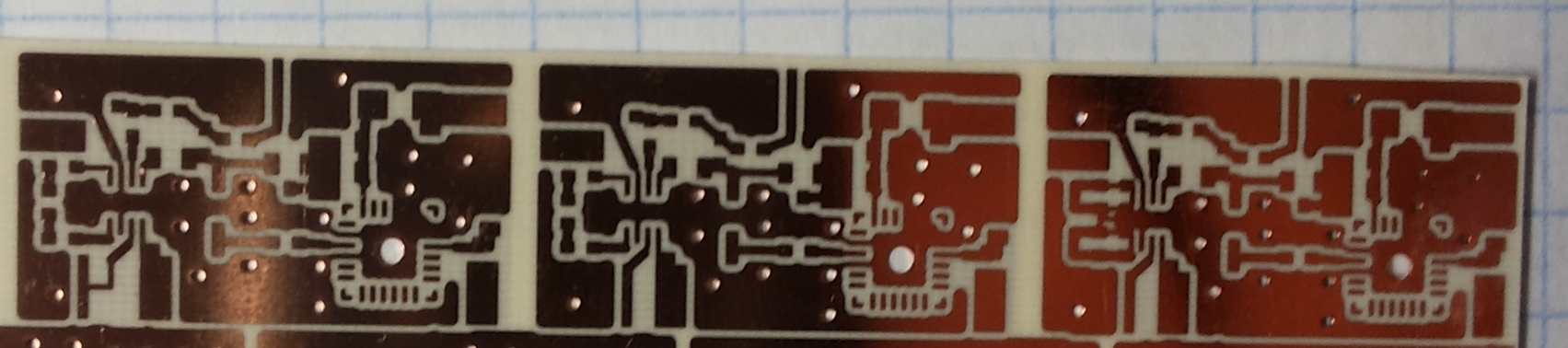

Для генераторов на 144 и 432 нашел большие остатки печатных плат,
больше, чем у нас УКВистов,
на 1296 тоже есть
кому нужно, напишите, вышлю простым письмом

нет, в корпусе только три модуля:
- (1250-4390)МГц,
- (4200-6400)МГц и
- (4950-11900)МГц.
Первые ДВА модуля мне сделал Сергей Николаевич, EW1AA, схем нет,
а третий описан здесь http://qrz.by/forum/viewtopic.php?f=50&t=10389#p79789

Для минчан, следующих путём, указанным Ильичем, объявляется раздача (абсолютно безвозмездно, т.е. даром) слонов :-):
В наличии платы для генераторов 144, 430, 1296 (ограниченное количество) МГц, а также, парочка плат VNA 12G.
Желающие сбрасывают свои координаты в ЛС.
Остальным, кроме Минска, EU2AA вышлет сам.

Генератор на 5760МГц
Сообщение EU2AA »
Дополнение
Дополнительный каскад усиления со вторым фильтром позволил получить на одном из экземпляров на 5760МГц выходную мощность - +22dBm.
Фильтры Z1 и Z2 - LFB315G82SN5-996

Для настройки 150W ШПУ (144-2400)МГц мне потребовался генератор на 4 частоты: 144, 432, 1296 и 2400МГц.
Сделал просто 4 генератора на 4 платах, описанных выше,
спаял их, уже настроенные, в виде коробочки,
сделал общий выходной каскад на MAAM-009560, презентованный EW1Q,
на один ОБЩИЙ разъем SMA,
в этом каскаде сделал регулировку выходного уровня.
Кнопки РТТ сделал отдельными так,
что при нажатии любой из 4-х кнопок генератор выдает именно ту частоту, которую нужно.
Напряжение питания +12В.
В положении регулятора выходного уровня +20dBm генераторы выдают:
144 - +20,4dBm ток потребления=270мА вторая гармоника -15dB третья -20dB
432 - +20,7,1dBm ток потребления=310мА вторая гармоника -23dB третья -35dB
1296- +19,98dBm ток потребления=320мА вторая гармоника -30dB
2400 - +19,6dBm ток потребления=320мА
Регулировка выходной мощности - от минус 3dBm до +20dBm.
При снижении выходной мощности ток потребления снижается.
Ток потребляется ТОЛЬКО при НАЖАТИИ одной из кнопок.
