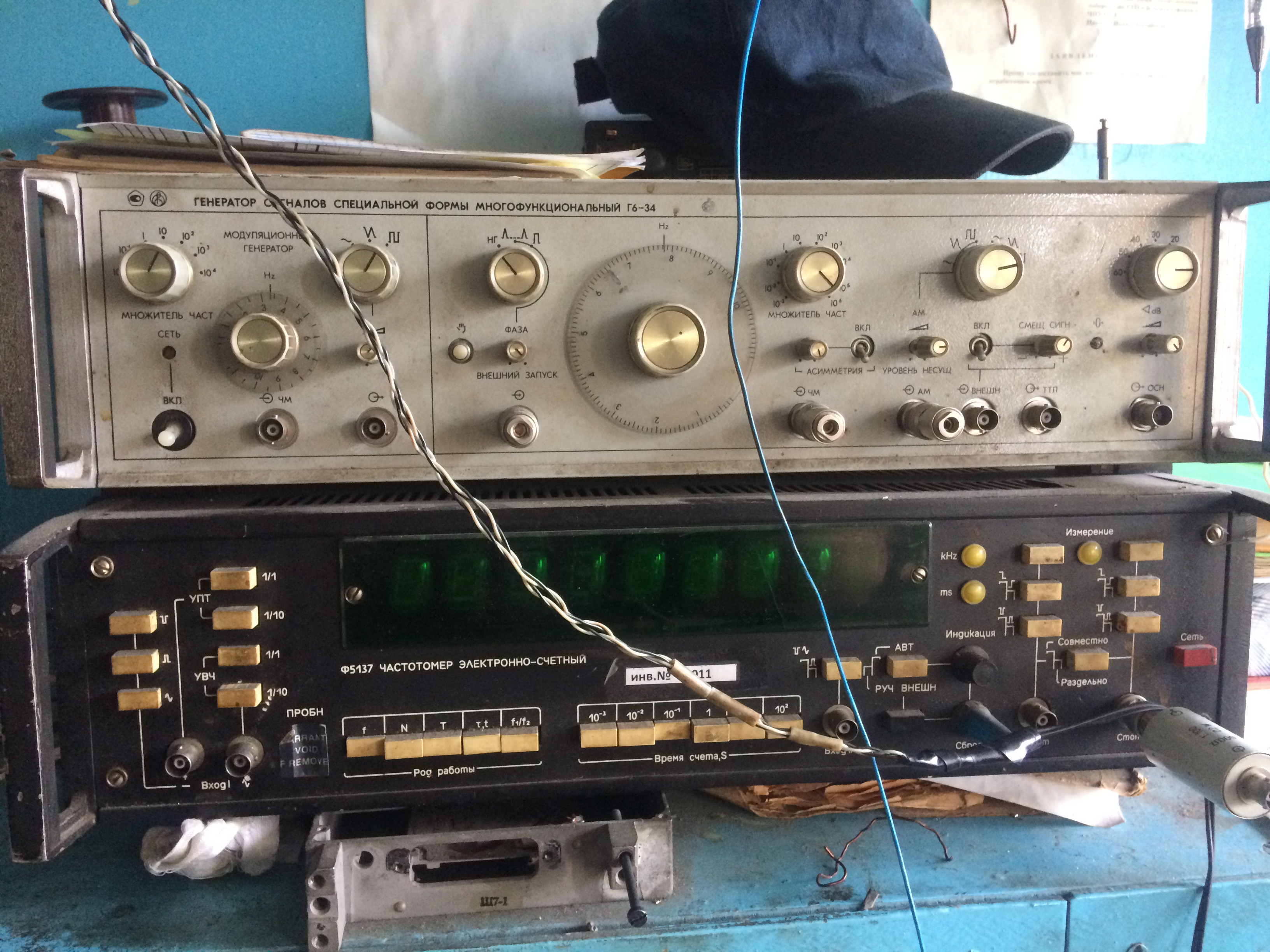

Как настроить кв фильтр если есть такие приборы и вообще это возможно.Ну нету АЧХометра.

не в обиду будет сказано, но осциллографы на фото не пригодятся. Разве что частотомер.
Кварцевый фильтр проще всего и быстрее настроить с помощью векторного анализатора - VNA.
VNA нынче дешевле драгметаллов из любого из приведенных на фото.
Цепляю спаянный фильтр к VNA и все вижу в НЕПРЕРЫВНОМ режиме.
Задаю границы частот, меняю их шире, уже, подбираю емкости, меняю кварцы ... Ставлю маркеры частот, которые интересуют конкретно.
Сохраняю АЧХ как .JPG , .PDF В давние времена, в 70-х годах, паял простой кварцевый генератор на КП307, цеплял в нему ТАКОЙ ЖЕ кварц, как в фильтре. Например, по такой схеме, паять только сам КП307 и непосредственную обвеску. Схема не моя, просто нашел похожую в интернете. В разрыв между кварцем и цеплял переменный конденсатор с ВЕРНЬЕРОМ. Для перестройки по частоте. Скаты КФ крутые, без верньера - никак.
Частотомер какой-нибудь, конечно нужен.

Благодарю коллега отстал от прогресса буду пробовать.
