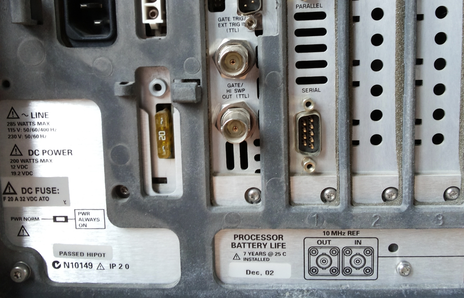

3- MENU TRIG
Включите EXTERNAL

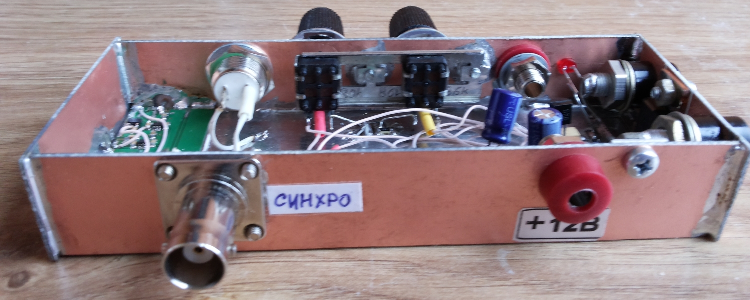

Соедините кабелем с двумя BNC вход TRIG input анализатора с выходом СИНХРО ИД.

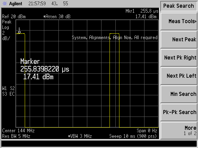

Пример экрана при измерении мощности на 144МГц
Мы видим, что пиковая мощность равна его номинальному значению, но
его средняя мощность очень низкая, что приведет к резкому снижению
нагрева, потребления и рисков во время регулировки.
Вращение ручек ЧАСТОТА и Рабочий Цикл на показания ПИКОВОЙ выходной мощности НЕ ВЛИЯЮТ,
только на потребление тока УМ и нагрев радиатора УМ..
