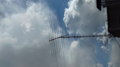

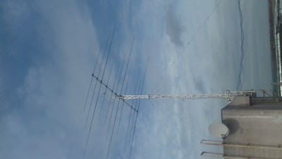

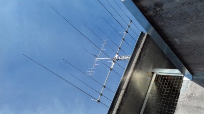

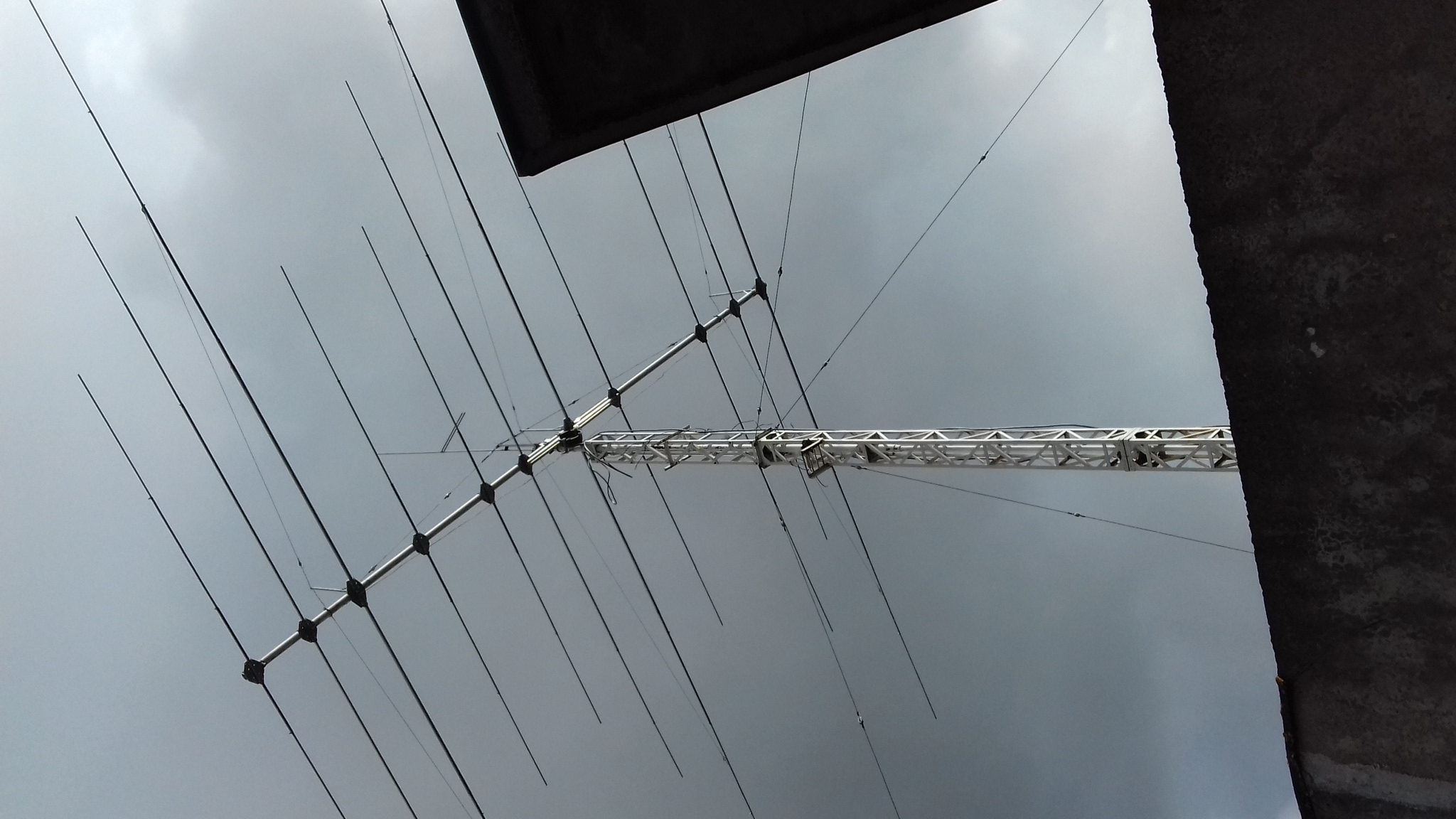

Продам отличную,трехдиапазонную антенну. Моя конструкция, по размерам немецкой фирмы ОПТИБИМ , модель ОВ11.3
3эл.-20м.
3эл.-15м.
5эл.-10м.
Усиленный вар. Корневая труба диапазона 20м. 30мм
Установлены маячки для поддержки эл. 20ти метрового диап. на случай облединения . Траверса труба 60х2.5мм
Длина 6м40см разбирается на 2 половины.
Причина продажи - есть новый проект.
Цена 450 трампов
3эл.-20м.
3эл.-15м.
5эл.-10м.
Цена 450 трампов

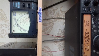

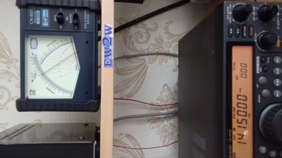

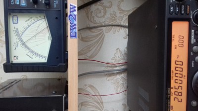

Вот ксв по диапазонам. По краям практически такой же.
По запросу могу прислать видео.

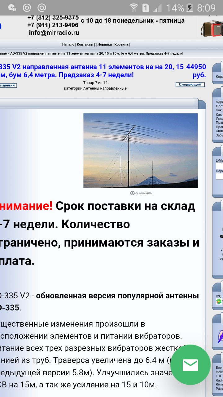

А чем Ваша антенна в лучшую сторону отличается от AD-335-V2 калининградской фирмы?
Там Д16Т и новая, а цена чуть-чуть выше...

А я ведь не говорю, что моя ант. лучше. Траверса д16т, элементы ад31т. Кстати некоторые считают, что ад31 наМного хуже чем д16т, это заблуждение! Антенны SAY делают из ад31и что то жалоб я не слышал. Прекрасный материал ,я его применяю на протяжении 30 лет и проблем не было!~ Настоящий ад31 применяют даже в авиации.
А цена моей ант ниже . АD335стоит 44950рруб. Это по нынешнему курсу 600уе плюс пересылка около 8000рруб. Это еще чуть более 100уе. И того на 250 трампов дороже моей, не так уж и ''чуть-чуть''!

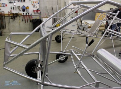

Каркас самолета сварен из АД31Т.
Д16 не варится. АД31 гнется ,но не ломается!

Фото каркаса фюзеляжа- оригинальное , именно из АД31Т! А вот лично мое фото. Лонжероны из Д16Т остальное АД31Т.
