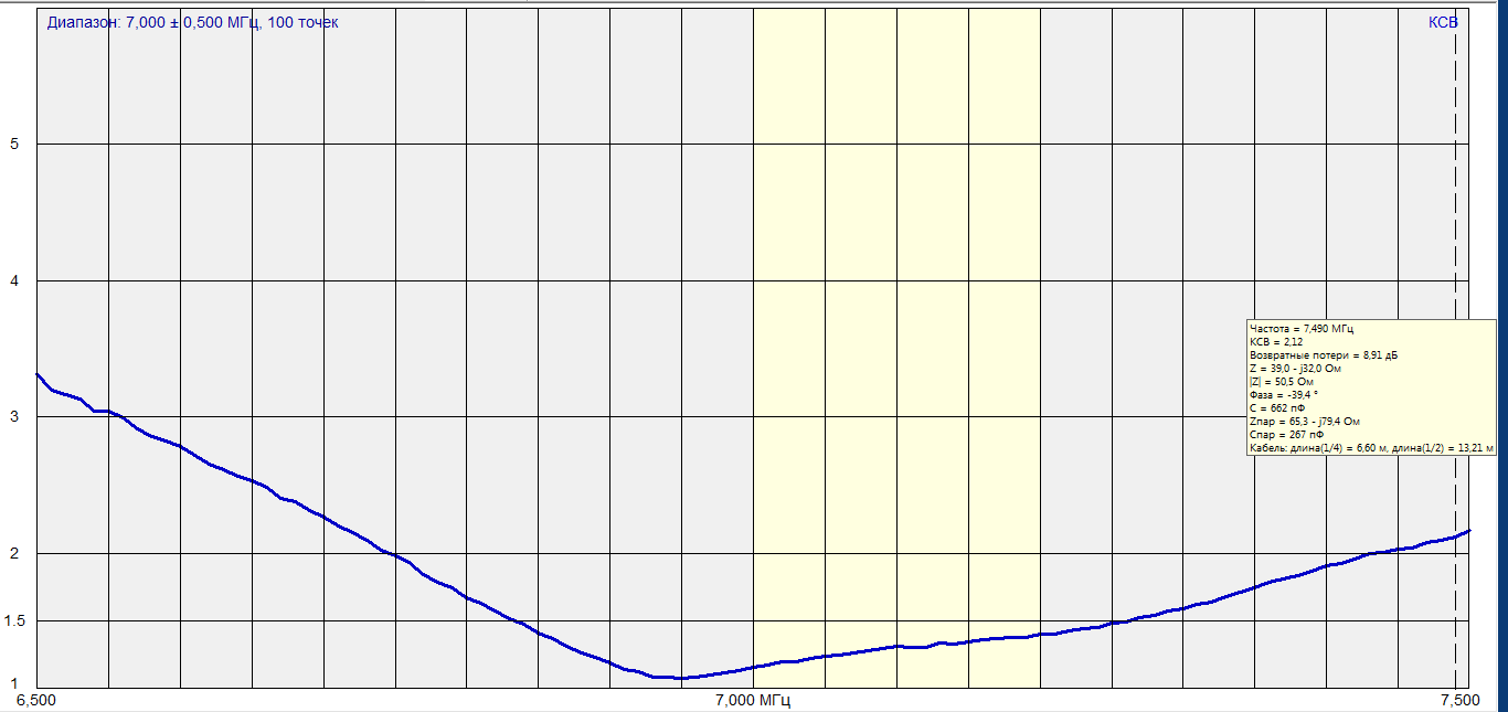

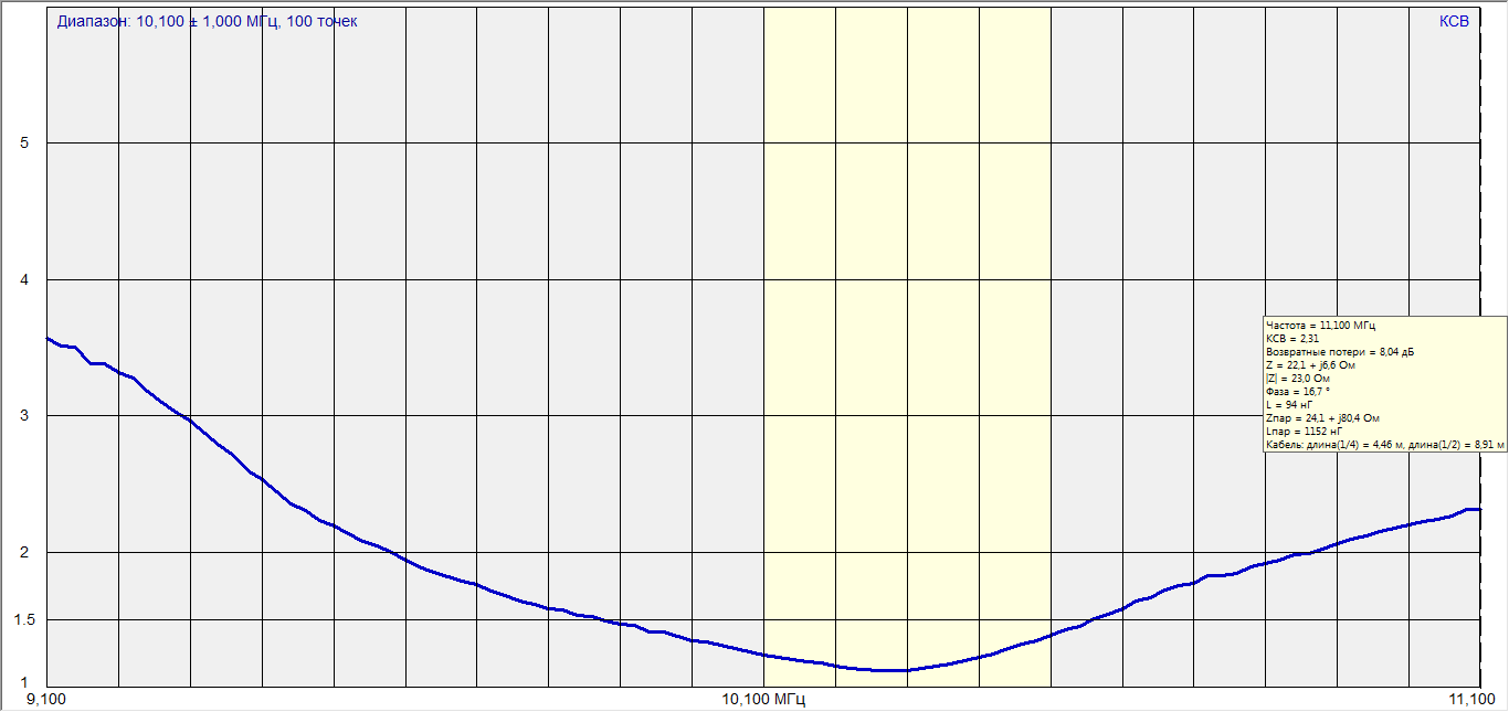

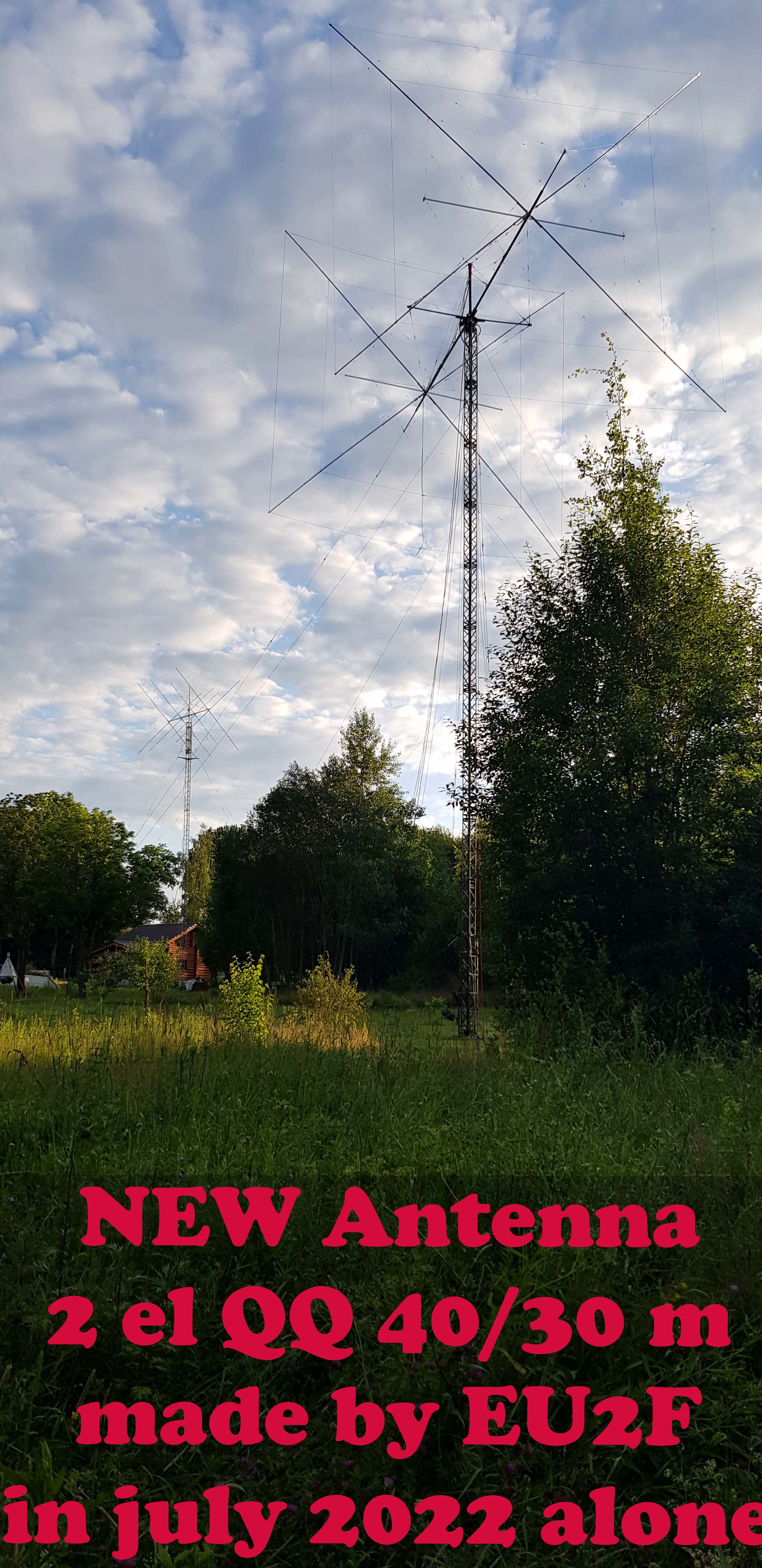

[attachment=2]2 el 40 30 by EU2F new.jpg.В июле 2022 собрал новую конструкцию. Вместо 3 на 40м + 3 на 30м + 4 на 20 м сделал 2 элемента на 40 м. + 2 элемента на 30 метров. Надежность конструкции стояла, как один из факторов для переделки предыдущего варианта. Самым не надежным местом оказалось передача крутящего момента с вала редуктора на бум. Два болта М10 на валу диаметром 50 мм срезало дважды. Плюс, третий элемент, ближайший мачте не давал растянуть верхнюю секцию УНЖИ. Эта консоль, в виде последней не растянутой секции УНЖИ, мне не нравилась, тем более приходилось не раз лазить к редуктору. Благо, я не тяжелый! Сейчас все решил другим способом, осталось приподнять еще на пару секции для достижения оптимальных 0,5 длины волны от нижнего сегмента квадратов на 40м. Ну, и не мешало бы, вогнать резонанс в диапазон на 40-ке после замеров на финальной высоте.
