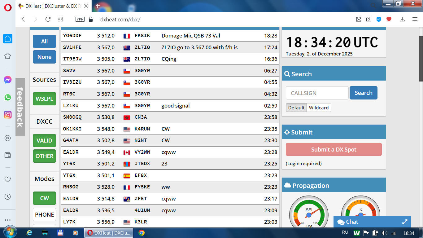

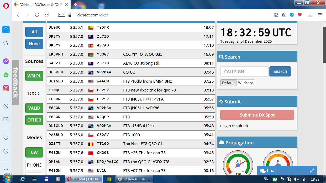

Пользуюсь кластером dxheat.com. Но не совсем мне нравится, как он работает, возможно только на моем компе? Очень напрягает, что хотя в настроайках у меня Modes выставлено ONLY CW постоянно лезут споты от всяких цифровых видов. Для примера прилагаю две картинки. Особенно наглядно это видно на диапазоне 60 метров. Выставлен ONLY CW, а практически все споты про цифровиков. Как это можно исправить, чтобы споты показывались правильно, только в соответствии с настройками меню? Может кто подскажет, или у Всех так? Смотрел еще и финский кластер. Не понравился он мне, но вроде помню, что там аналогичная проблема.

Да так у всех. Есть и будет есть. Нельзя 100% отфильтровать станции, так как есть пересечения между цифровыми модами и cw. Всякие участки DX FT-8, FT4 итд...EW3LN писал(а): 02 дек 2025 17:04 Может кто подскажет, или у Всех так? Смотрел еще и финский кластер. Не понравился он мне, но вроде помню, что там аналогичная проблема.
