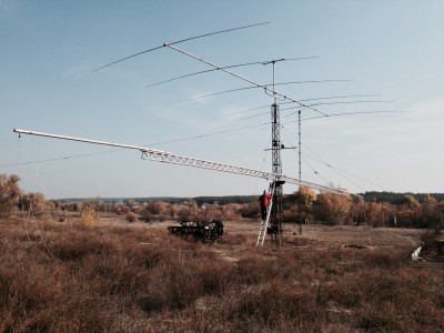

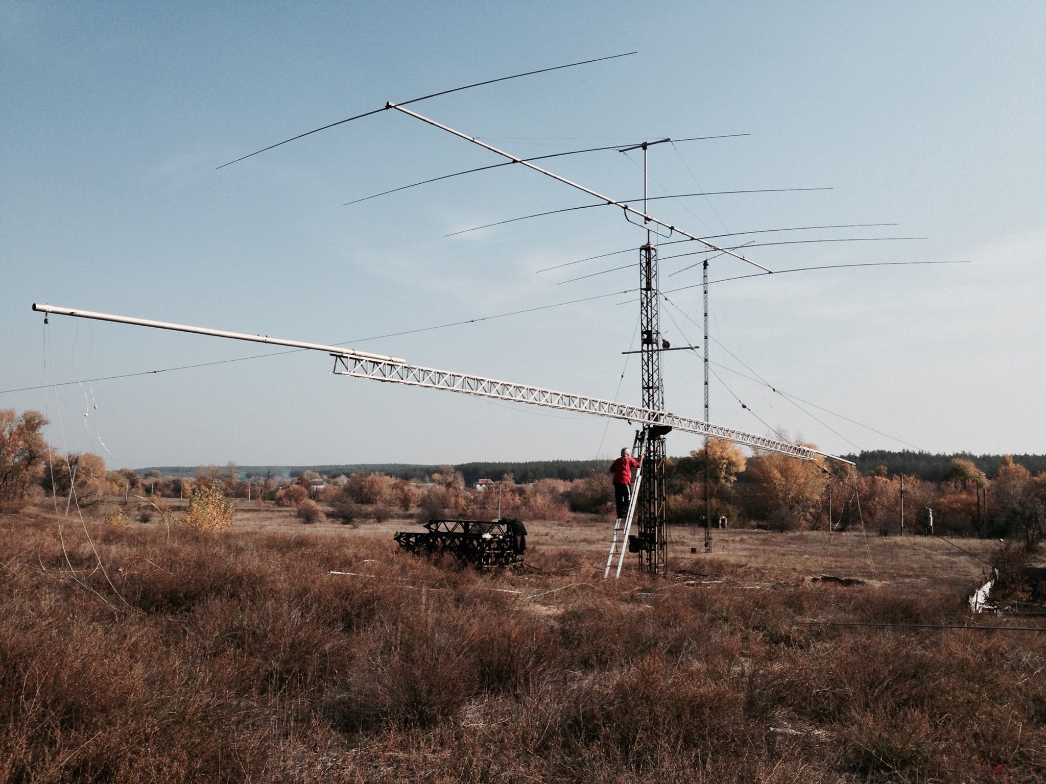

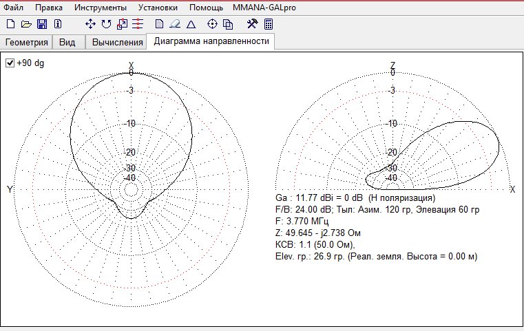

Роман UR0MC готовится к осенне-зимнему сезону.
4 полно-размерных проволочных элемента на 80 м: длина траверсы 30 м, высота 40 м (сверху 6 эл. на 20 м),
концы элементов растянуты в стороны на 100 м и находятся на высоте 32 м.
Fixed to USA.
