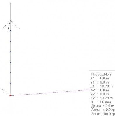

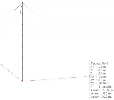

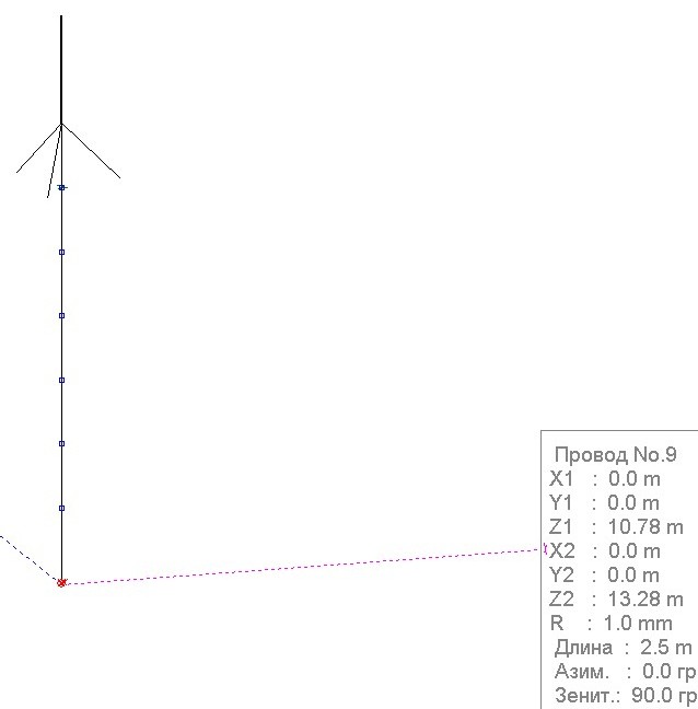

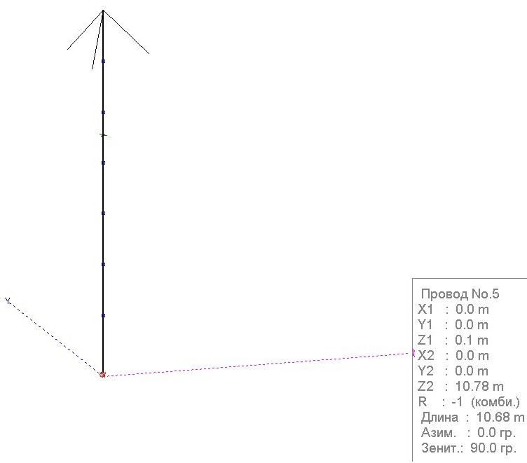

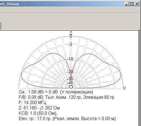

Добавил грубо 2.5 метра штырь на макушку

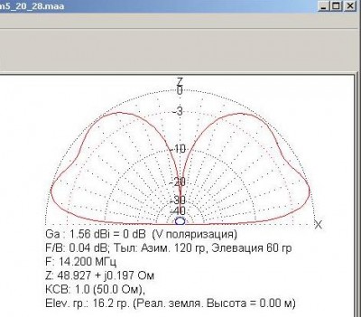

Результаты расчета на 14 мГц повергли в шок.Было..
Стало...
Предполагал, что диаграмма должна вырождаться в направлении зенита, но то что угол максимума уменьшится а усиление в 1,5 раза увеличится, совсем не ждал.

Не понимаю почему... В гамма-согласовании вижу только преимущества.EW7BA писал(а):что то не понравилось гамма-согласование.
Разницу между 1.0 и 1.5 dB - не ощутите. Это 1.12 по мощности, как 100 Вт и 112 Вт. Элевация 17 гр. - уже хорошо - это и есть преимущество вертикала в сравнении с веревками invV.EW7BA писал(а):но то что угол максимума уменьшится а усиление в 1,5 раза увеличится, совсем не ждал.
Вывод - добавленный Вами кусок в 2.5 м лишь усложняет конструкцию, смысла в нем нет.

Вполне возможно, может это мое субъективное мнение.EW3MM писал(а):Не понимаю почему... В гамма-согласовании вижу только преимущества.
Тут признаю, неправ, надо написать что не усиление увеличилось в 1.5 раза, а численное значение. Но это все равно. Дело в том что этот верхний штырек хотелось бы использовать на 28 мГц в качестве 1/4. Потому казалось что если его учитывать на нижнем вертикале, то развалится диаграмма. Оказалось диаграмма ничуть не хуже.EW3MM писал(а):Разницу между 1.0 и 1.5 dB - не ощутите. Это 1.12 по мощности, как 100 Вт и 112 Вт. Элевация 17 гр. - уже хорошо - это и есть преимущество

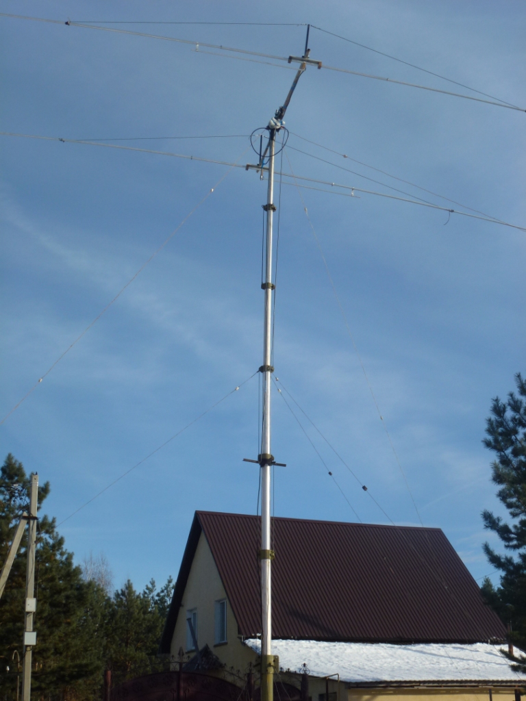

У меня вертикал из армейского телескопа 12м + 3м добавка. на 10м 4 трубки 1.5м д-1см емкостная нагрузка, вдоль телескопа 4 многожильных провода (3мм) контакт в верху и внизу.стоит на изоляторе на земле противовесы в земле.
сделано по описанию (9-диапазонная вертикальная КВ антенна.
Сергей В. Сатырь, RW3XA (ex: UA3XBY), г.Обнинск ) почитайте там всё хорошо написано + согласующее.
работой антенны доволен
r4rl Sergey 73!!!

Всем, доброго здоровья.
Хочу поделится результатами полугодовой эксплуатации описанного и установленного вертикала.
О конструктиве полученном в реалии:
- Антенна поднята на на выходном тамбуре крыши 4-х этажной панельки. Напомню применялся телескоп "на защелках"(Р-142), с использованием штатных противовесов в качестве емкостной нагрузки и добавкой в 1.8 метров 20мм трубки на верхушку (планировалась 2,5). Расчеты в ммане незначительно изменилась. От варианта верхушки в качестве GP на 28мгц отказался (неоправданное усложнение конструкции).
- Количество оттяжек 3 яруса.
- В качестве изоляторов использовались 3 разрядника на 35 кВ, применяемых в качестве грозозащиты ЛЭП 10кВ, любезно предоставленные электриками. Автоматически решился вопрос грозозащиты конструкции.
- Противовесы резонансные на каждый диапазон, высшая точка подвеса 2.2м., низшая 0.8м.
- Согласующее на все диапазоны двухэлементные LC (установлено в тамбуре под антенной), соединенные 10-парным кабелем с простым управляющим устройством по совместительству являющим коммутатором антенн и КСВ-метром.
- Запорник в виде колбаски из колец на кабеле спуска длиной 70 см. (для 3.5 достаточно, на 1.8 надо нарастить поболее).
- Настройка, не представляет сложности, при наличии анализатора. Все диапазоны влезли в КСВ=1.4 по необходимой полосе, кроме 3.5мгц (для телеграфа и телефона придется су делать отдельно).
За время эксплуатации проведено около 6000 QSO на УМ менее 100 ватт. Реально подтвержденных стран 85 (LoTW).Из дальних - Океания, Южная Африка, Южная Америка и т.д.
По диапазоном:
1.8 - к сожалению пока не работал (не доделано железо).
3.5 - уж очень высок уровень помех, доходит до 8 баллов. 160 метровая дельта отдыхает.
7 - само то. Сравнение с вертикальной 40 метровой дельтой - ближне-средние нет разницы, дальние - вертикал вне конкуренции.
14 - не очень впечатляет. Сравнение с 20 метровой вертикальной дельтой - ближне-средние в солидном проигрыше (балл), дальние примерно паритет, супердальние имхо в пользу вертикала.
21 - вполне достойно, иногда приятно удивляла по дальности (более 18 тыс. км.)
28 - не урожайный год, хотя связи не плохие были.
Вывод. Получилась даже очень неплохая и простая антенна. Хотя понятно для ВЧ над думать о направленных.
P.S. Огромное спасибо EU6ML и RA4PEE за конструктивные советы, AlexP за сам телескоп, EU1U за релюхи для согласующего.

Рад что у вас всё получилось.

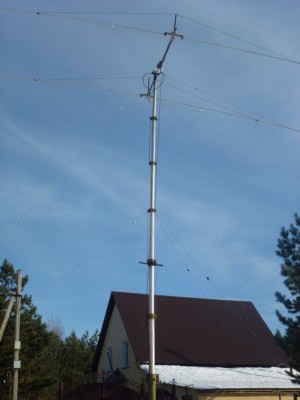

А я переделал свой телескоп поставил на него HB9CV на 20м.
Правда потерял сороковку но не беда пока на дельте поработаем.
Пока, побольше DX поменьше qrm.
С уважением Сергей
R4RL.

У Вас , Сергей, мачта от Р-140, а это , т.с. другая песня))).
Я так и не понял, как Анатолий вертикал сделал...проложил какой материал?

Сергей спасибо за поздравления. Вас так же и с новогодними праздниками и с получением нового позывногоra4pee писал(а): С уважением Сергей
R4RL.
Новая антенна то же красава
Ну вот и у меня мысли в том же направлении - ВЧ надо бы направлять в нужную сторону.
Ну а насчет телескопа планирую поменять на что нибудь помощнее (типа Вашей) и привинтить в качестве емкостной нагрузки спайдер на три вч бэнда. Мысль сумашедшая, но над обмозговать.
EW7B

Песня та же. Размер и тип особо не влияет. Главное принцип - использование телескопа в качестве вертикального излучателя.EW2GI писал(а):У Вас , Сергей, мачта от Р-140, а это , т.с. другая песня)))
Вопрос про материал я то же не совсем понял - антенна из алюминия.EW2GI писал(а):Я так и не понял, как Анатолий вертикал сделал...проложил какой материал?
