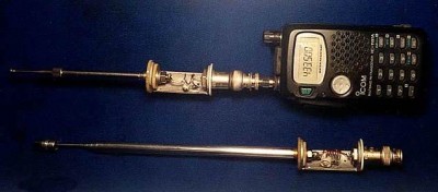

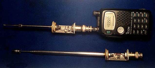

Re: Все по vx-3
Миниатюрная резинка для портативки!
http://www.hamradio.cmw.ru/antenna/rezinka.htm
полезно знать!
http://www.radioscanner.ru/forum/topic16743.html
http://ehant.qrz.ru/exp_eh6.htm
полезно знать!
- Сообщения: 793
- Откуда: Grodno
- Сообщения: 793
- Откуда: Grodno
Re: Все по vx-3
самодельная антеннка -резинка
