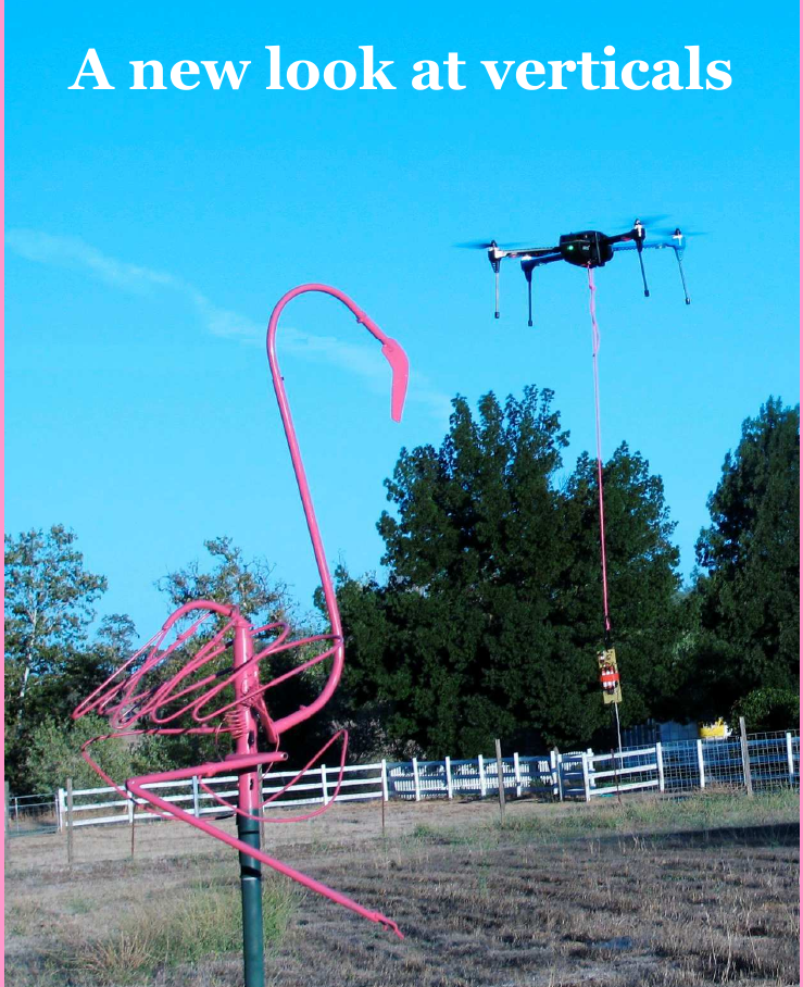

Новый взгляд на вертикалы,
Tom Schiller, N6BT, Santa Clara, California October 26-29, 2017 http://www.microwaveupdate.org/index.php

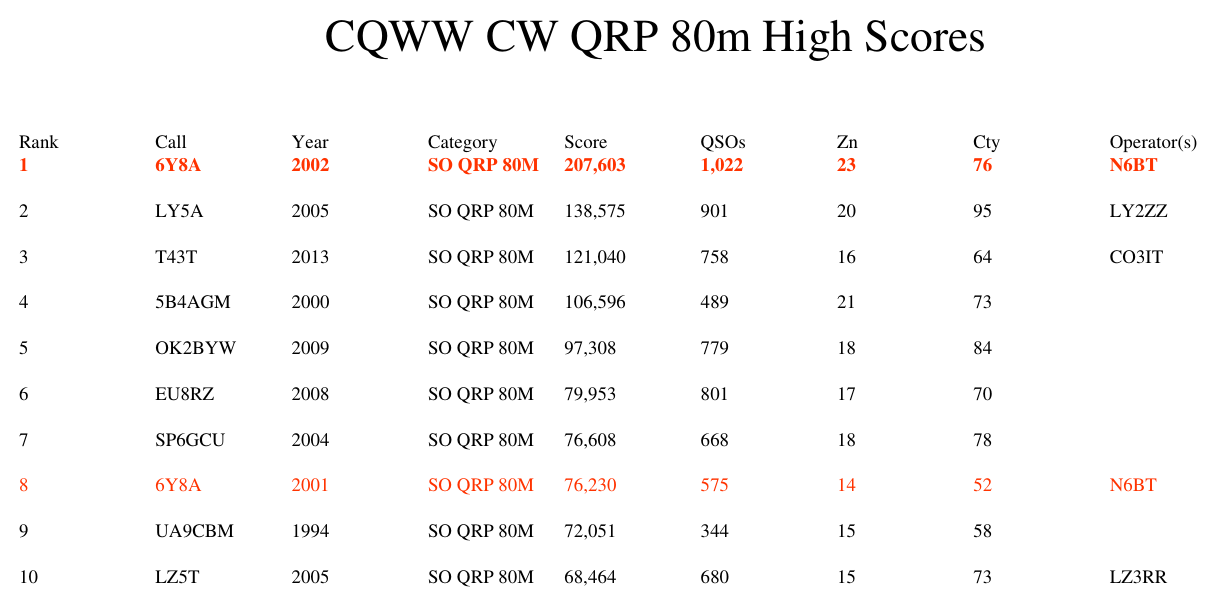

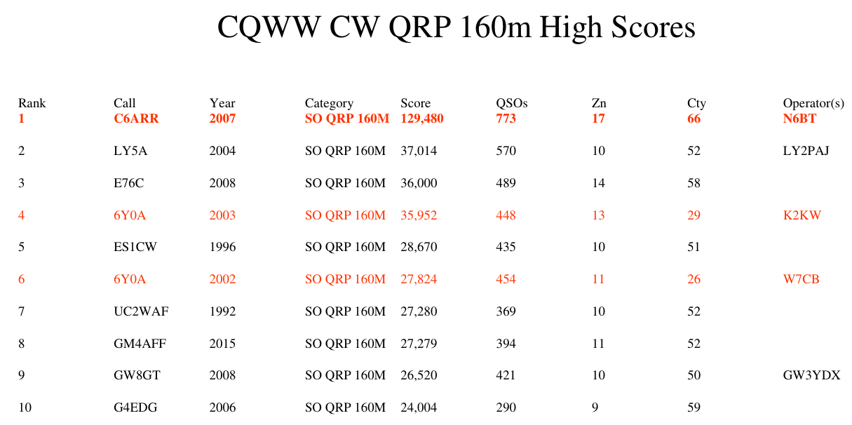

Re: Открытия о вертикальных антеннах на сегодняшний день
*из того же доклада
Рекорды на 160 метров и рекорды на 80 метров
