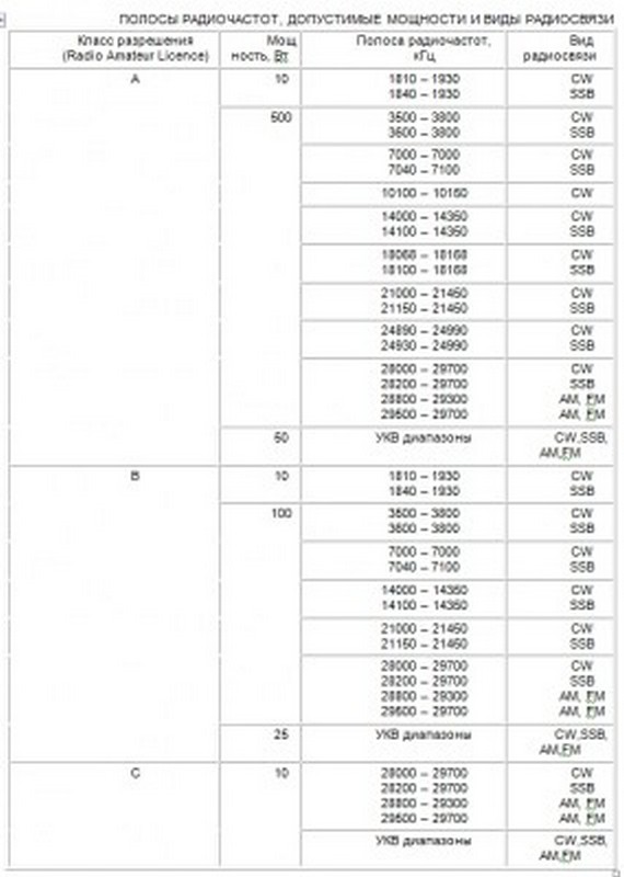

Огромная благодарность за ссылки, найти их в поисковике не так то просто. Но остался еще один вопрос (может по своей невнимательности я не нашел на него ответ по приведенным ссылкам) Какие ограничения накладываются на различные категории? (диапазон частот, мощность передатчика и т.д.)EW2A писал(а):Есть официальный сайт где есть вся информация.

Мне кажется ты там в обще ничего не читалHomer писал(а):

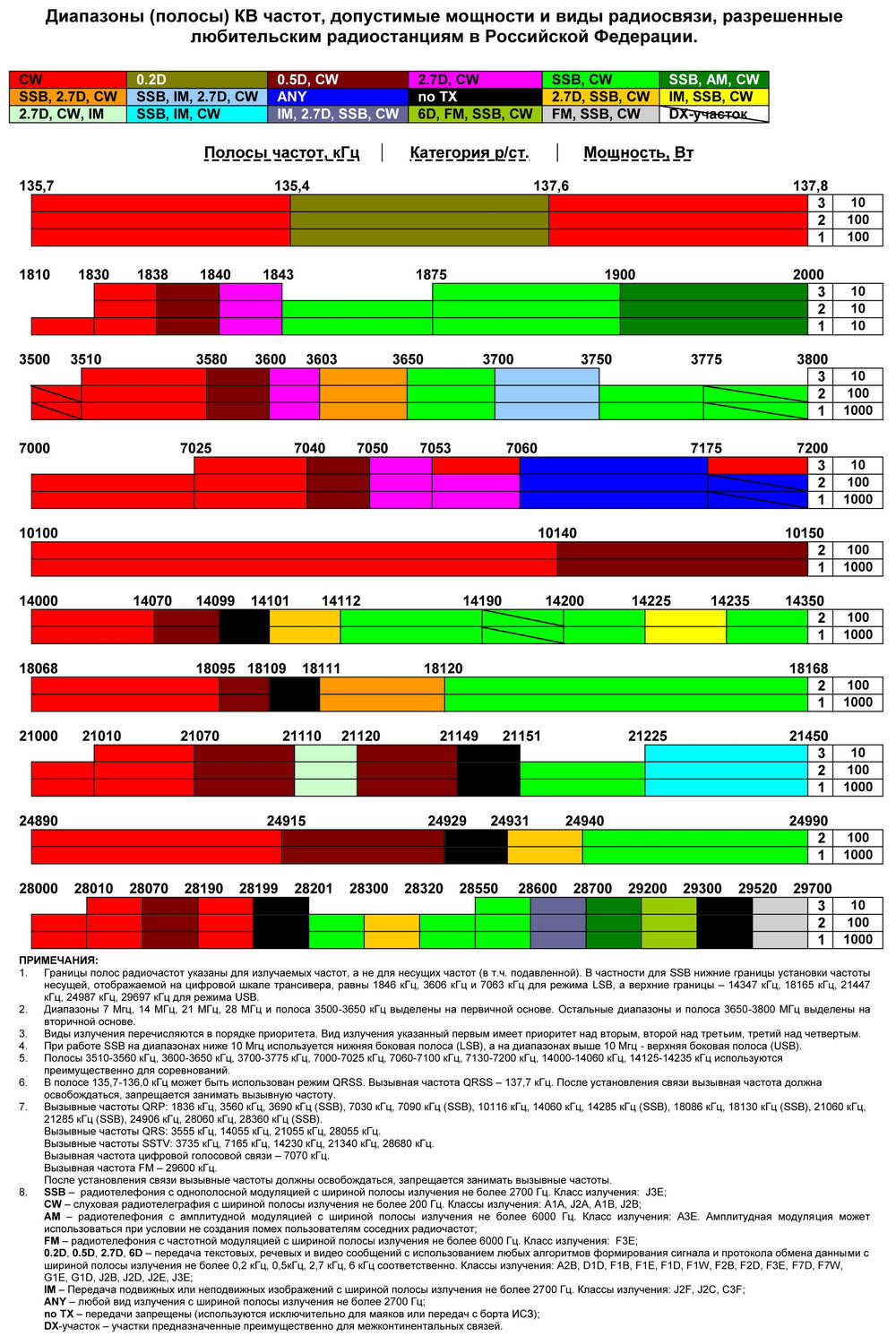

в РОССИИ так конечно немного староватая информация , последняя версия не входит по размерам , не смог загрузить... но думаю представление даст

Я читал, но к сожалению очень бегло и не заметил в данной таблице деления по категориям (как и писал что могу пропустить по своей невнимательности). Огромная благодарность вам за то что указали мне на данную таблицу.eu4ai писал(а):Мне кажется ты там в обще ничего не читалHomer писал(а):
