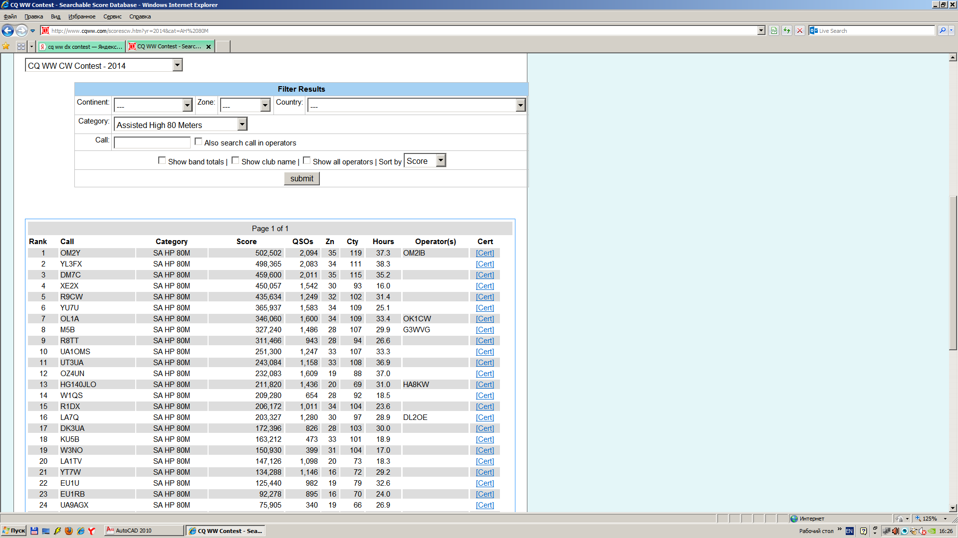

ew3ew писал(а):И результат испытаний. Балалайкой был IC-725 :-):
И это результат ????
Хи
73! Виктор ( ex EW1CQ )

Особенно если сравнить по главной самой левой графе с Вашим самым близким аналогом.... :hi_hi_hi:

Резалт свой посмотрите - потом похихикаем...
Количество связей, стран, зон, общее количество очков...
Тренируйтесь, пока время есть :ti_pa:

Резалт: 8-е в Европе, 9-е в мире в самых престижных соревнованиях в одной из самых престижных категорий :men:
Пусть проигравшие плачут :-):

и хотел бы добавить, ...по ссылке о результатах 2014 года телеграфом посмотрите на 23-ем месте EU1RB.
Он работал из дома, центр города (ул. Маяковского), по прямой меньше километра до центрального ЖД вокзала Минска, около 200 метров до железнодорожных путей, дом-пятиэтажка, ант. - ИНВЕРТЕР с точко запитки на высоте около 10 метров, на выходе не более 400 ватт ... 16 зон, 70 стран ... результат по очкам небольшой, в основном связи из Европы.
Хотя сравнивать ТЕЛЕФОННЫЙ и ТЕЛЕГРАФНЫЙ результат будет неправильно.
70 стран в телефоне сделать НАМНОГО СЛОЖНЕЕ ...

В 2004 не участвовал ... но в 2011 отметился SOHP80mSSB ... результат скромнее.
10 EW1DO SO HP 80M 82,808 853 16 72 17.4

Корректно сравнивать можно так, пожалуй.
Птичку я поставил :bra_vo:
Р-250 рулит :co_ol:Причем, до сих пор :mi_ga_et:
