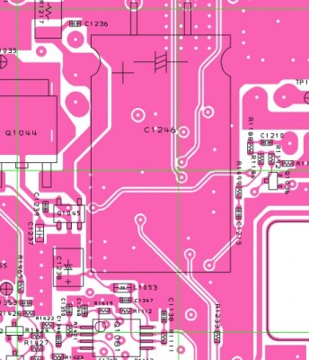

Сергей, посмотреть самостоятельно (для начала) дальше не хотите ?
https://translate.google.com/translate? ... .390476%2F Первые подозреваемые при чистом КЗ по питанию (если, конечно, все в порядке с проводами
) - это защитный диод D1033, P6KA18 (diode), PROTECT (Yaesu/Vertex part number Q7000721), https://www.chipdip.by/product/p6ke18a? ... st_product и электролит С1246, 2200,0х16В https://www.chipdip.by/catalog/aluminum ... &x.359=3eR . Компоненты выводные, легко проверяются на КЗ мультиметром (естессна, придется приподнять по 1 выводу). Вторым подозреваемым является выходной транзистор Q1067 (RD70HVF1). https://aliexpress.ru/item/32685661726. ... 0030710644 Но тогда должны быть видны следы нагрева или обрыва на дросселе L1071 или подводящих дорожках ПП.
