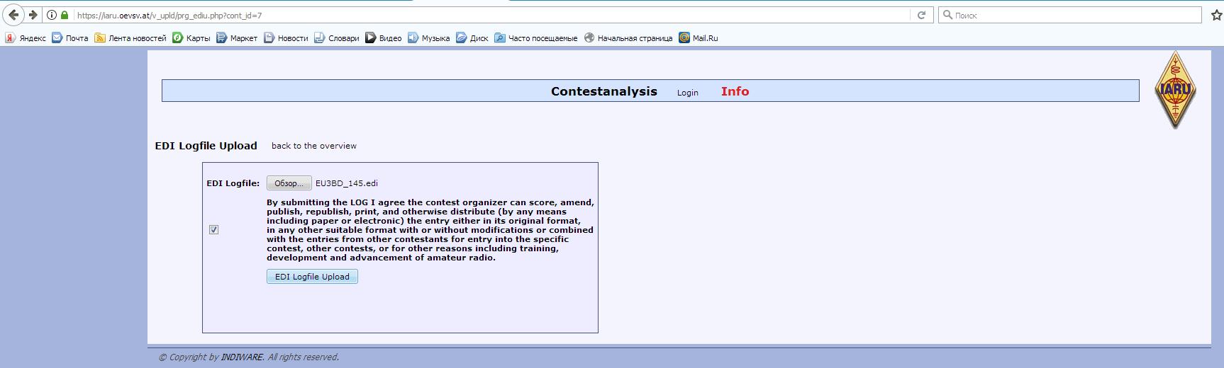

2.Попадаем на страницу загрузки файла лога в формате EDI.
Нажимаем кнопку «Обзор» и показываем путь для загрузки с нашего компьютера нужного файла, например: EU3BD_145.edi
Слева от текста в маленьком квадратике ставим галочку и внизу жмем кнопку «EDI Logfile Upload»

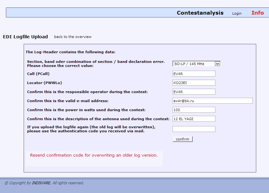

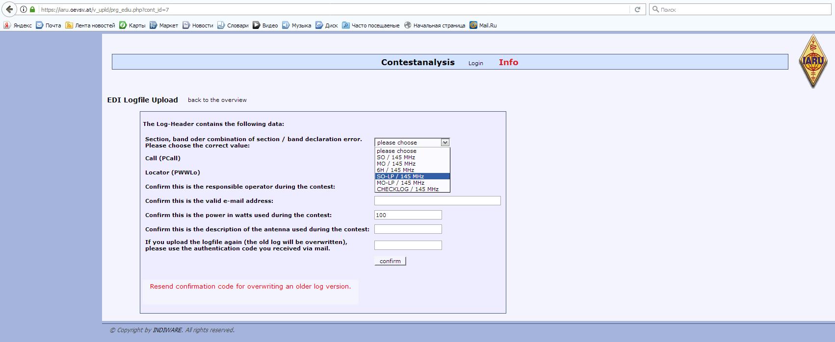

3.Открывается следующее окно, где всегда необходимо выбрать подгруппу, в которой вы работали. Если в шапке лога нет полной информации, то соответствующие поля со сведениями о действующем e-mail адресе, мощности в Wt и используемой антенне необходимо заполнить.
4.Пример с правильно заполненной таблицей ниже. Жмем внизу «confirm».

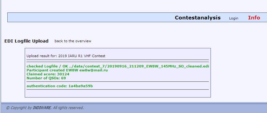

5.И появляется окно с подтверждением приема вашего лога зеленым цветом, где внизу дан индивидуальный код для замены лога, если вы обнаружите у себя ошибки до конца срока приемки отчетов.

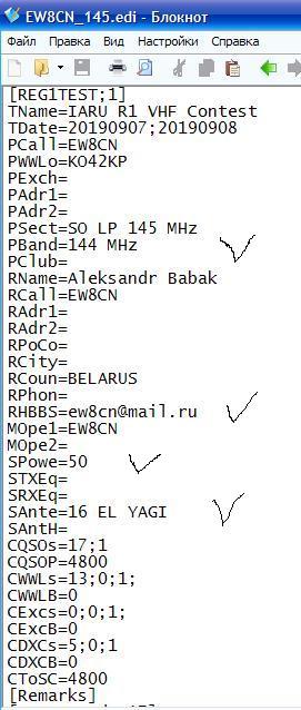

6.Ниже на примере шапки лога EW8CN показана правильность заполнения в логе нужных полей.
В данном случае надо будет только выбрать на сервере только зачетную подгруппу, все остальные поля заполнятся автоматически.
Ранее было обязательным правило указания частоты: 145, 435 и т.д.
Я пробовал сейчас указывать и 144 и 145. Робот принимал без проблем.

8.Если нет ошибок в заполнении лога, то получите сообщение о принятии лога зеленым цветом с новым кодом. Все сообщения дублируются на ваш мейл.
