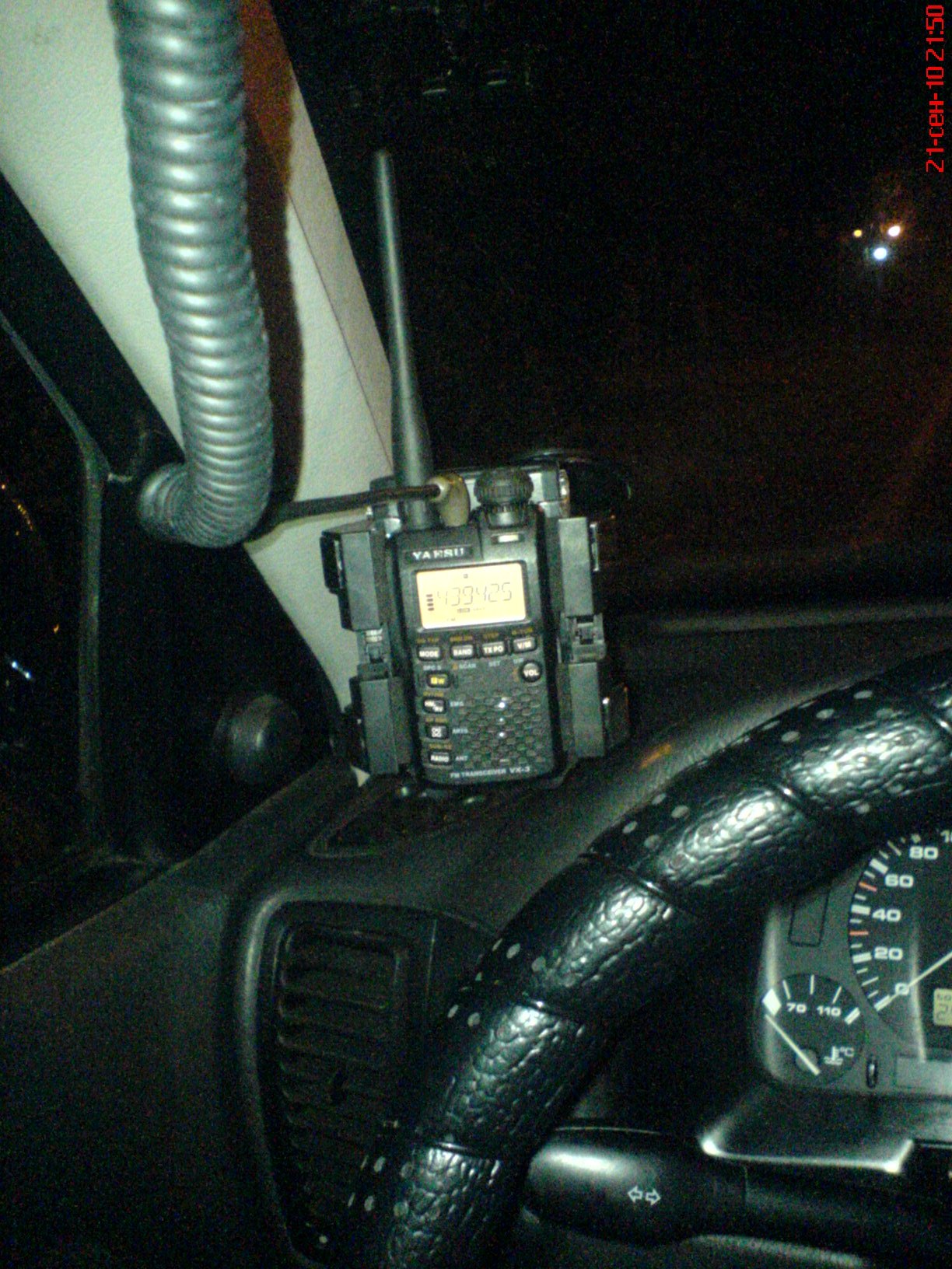

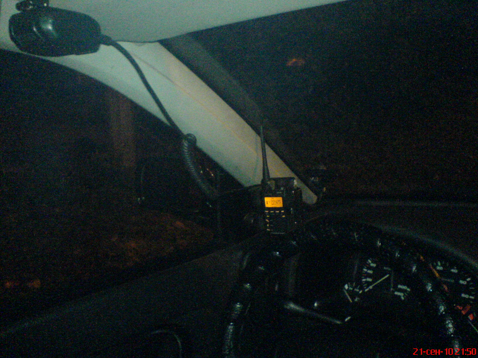

Приобрёл держак для моб. устройств в авто(пр.прощ. немного темновато).
