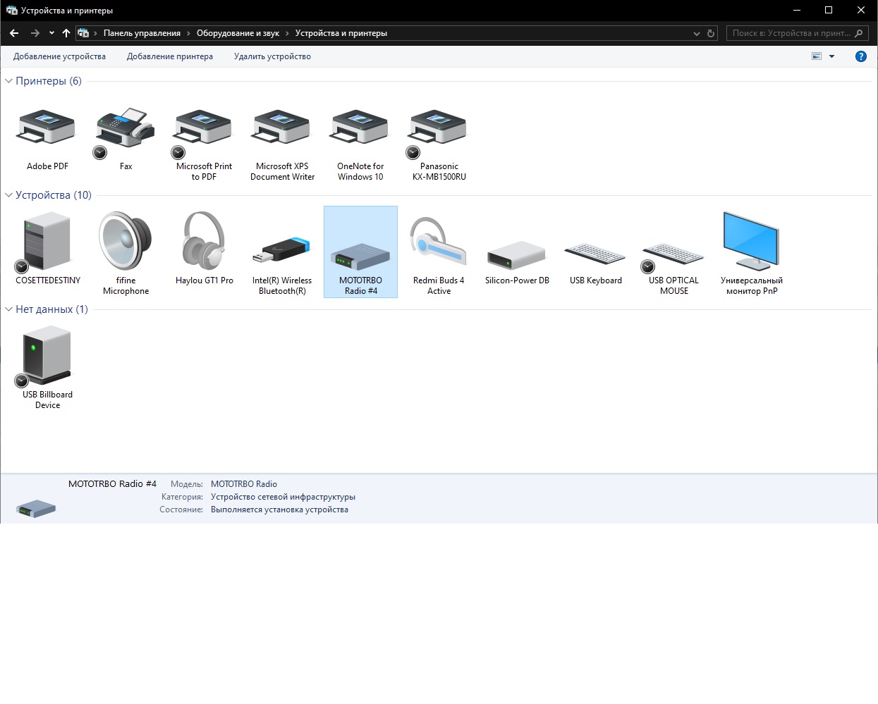

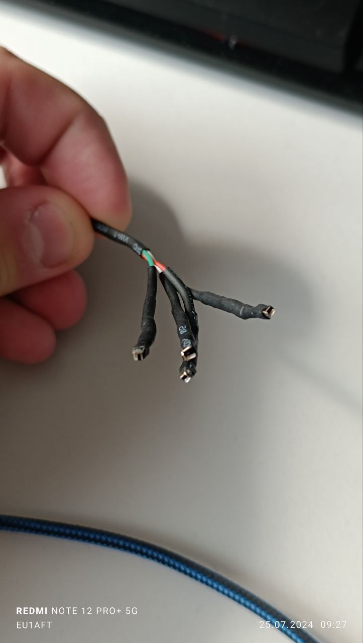

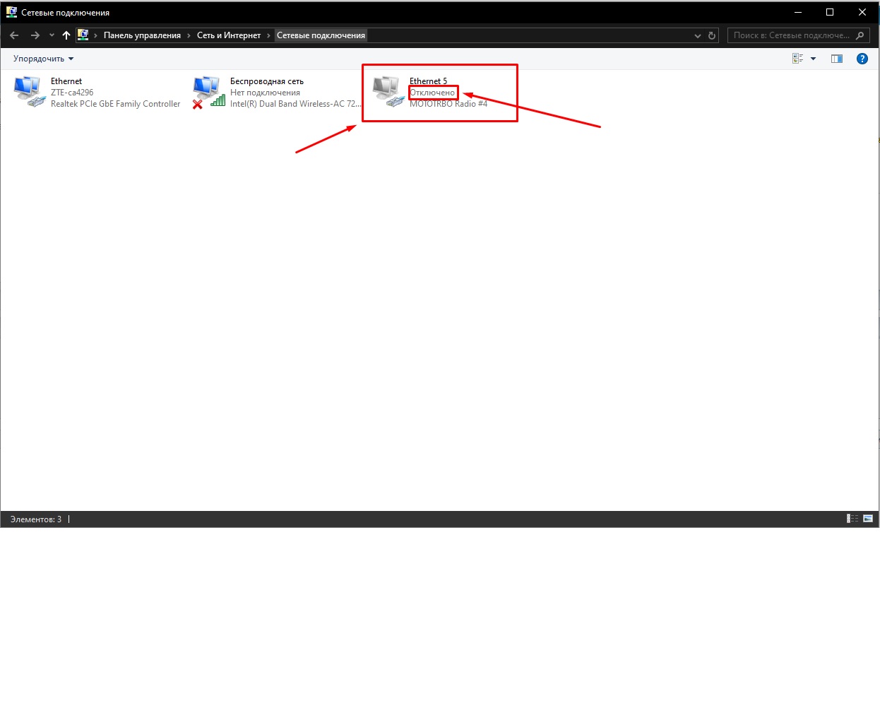

Имеется моторола DM3400. Решил прошить. Скачал программу CPS16 билд 828. Установил. Для радиостанции склепал провод из провода для мышки и контактов от какого-то разъема по типу вентиляторного для ПК (он идеально подходит). Провод прозвонил дабы убедится в наличии контакта, контакт есть (см. Фото_1) Вставил провода в задний разъем по типу №пина USB - №пина разъёма по схеме 1 - 3, 2 - 2, 3 - 1, 4 - 4 (см. Фото_2). Подключил радиостанцию к проводу, провод к компьютеру. Проигрался звук подключения. Открыл программу CPS16. Нажал кнопку Read. Через некоторое время появилась ошибка: Error#1687 Unable to detect applicable device(s). Check to see if a compatible programming cable is used (см. Фото_3). Начал поиск проблем. Открыл Диспетчер устройств. Радиостанция отображается корректно без ошибок (см. Фото_4-8). Перейдя по следующему адресу Меню Пуск - Параметры - Сеть и Интернет - Ethernet видим Неопознанная сеть (см. Фото_9). Продолжив путешествие по следующему адресу Меню Пуск - Параметры - Сеть и Интернет - Состояние - Настройка параметров адаптера видим следующее (см. Фото_10). Выполнив попытку включения (см Фото_11-13) ничего не изменяется, сетевое подключение остается выключенным. В интернете есть видео, где помогает якобы отключение интернета/вай-фая на устройтстве. Через Параметры адаптера я отключал штатные устройства сети интернет, и повторял операции представленные на Фото_11-13. Результат данных действий вы можете наблюдать на Фото_3. Радиостанция ГАРАНТИРОВАНО рабочая, поскольку я отвозил ее к одному человеку, и заводским кабелем через задний разъем она у него прочиталась и записалась. У него был ноутбук на ОС Windows 7, программа CPS16 билд 828. Я же в свою очередь опробовал: 2 домашних компьютера на Windows 10, 1 компьютер на работе на Windows 10, 1 ноутбук на Windows 10, 1 ноутбук на Windows 7. Характеристики конкретно моего компьютера представлены на Фото_14. Ни один из них не может прочитать данную радиостанцию. В связи с этим прошу помощи у данного сообщества в решении проблем с данной радиостанцией.

Скорее всего я нашел ответ. С вероятностью 90% проблема в БП. Купил недавно Hytera MD785, взял с собой ноутбук чтобы на месте проверить, читается или нет. На месте все считалось. Приехал домой - не читается. Закралась мысль что проблема в питании, что весьма странно, ведь БП спокойно выдерживает работу станции на 5Вт мощности. Взял литий 18650 на 14.4В. Подключил. Все считывается. Т.е. как минимум с хайтерой проблема была в БП. Не знаю как так, возможно помехи, пульсации или еще что-то. С моторолой к сожалению уже проверить не смогу. Я скорее всего как-то сжарил ей мозг USBшный. Она мне выдала последний раз Сбой запроса дескриптора, я еще 2 раза USB перевоткнул в ПК с аналогичной ошибкой, и на 4 раз она вообще перестала видеться компом. Тоже весьма странно, ведь если бы было КЗ, то у меня бы отключился компьютер по защите. Прозвонил в разных последовательностях и комбинациях 4 пина программаторные на станции - КЗ нет. Сегодня утром забрал кабель для морды (до этого пробовал самодельный для задницы), радиостанция видит подключение кабеля (проигрывается звук подключения аксессуара). Подключил к рабочему ПК, определилась станция с ошибкой драйвера, но именно как MOTOTRBO Radio. Установил CPS16 и все, станция опять не видится компьютером. В общем надо наверное разбирать и смотреть что там внутри, но у меня конечно же нет ни 1 схемы по станции и куда копать - бог его знает. Но я еще попробую дома от аккумулятора запитать ее, мб опять проблема в БП. Как-то так
