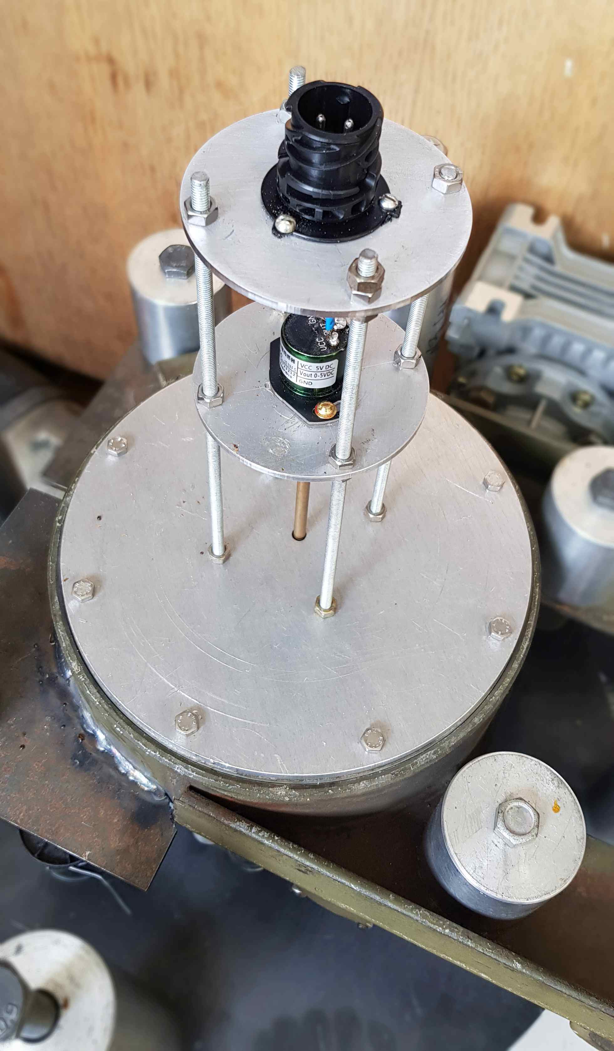

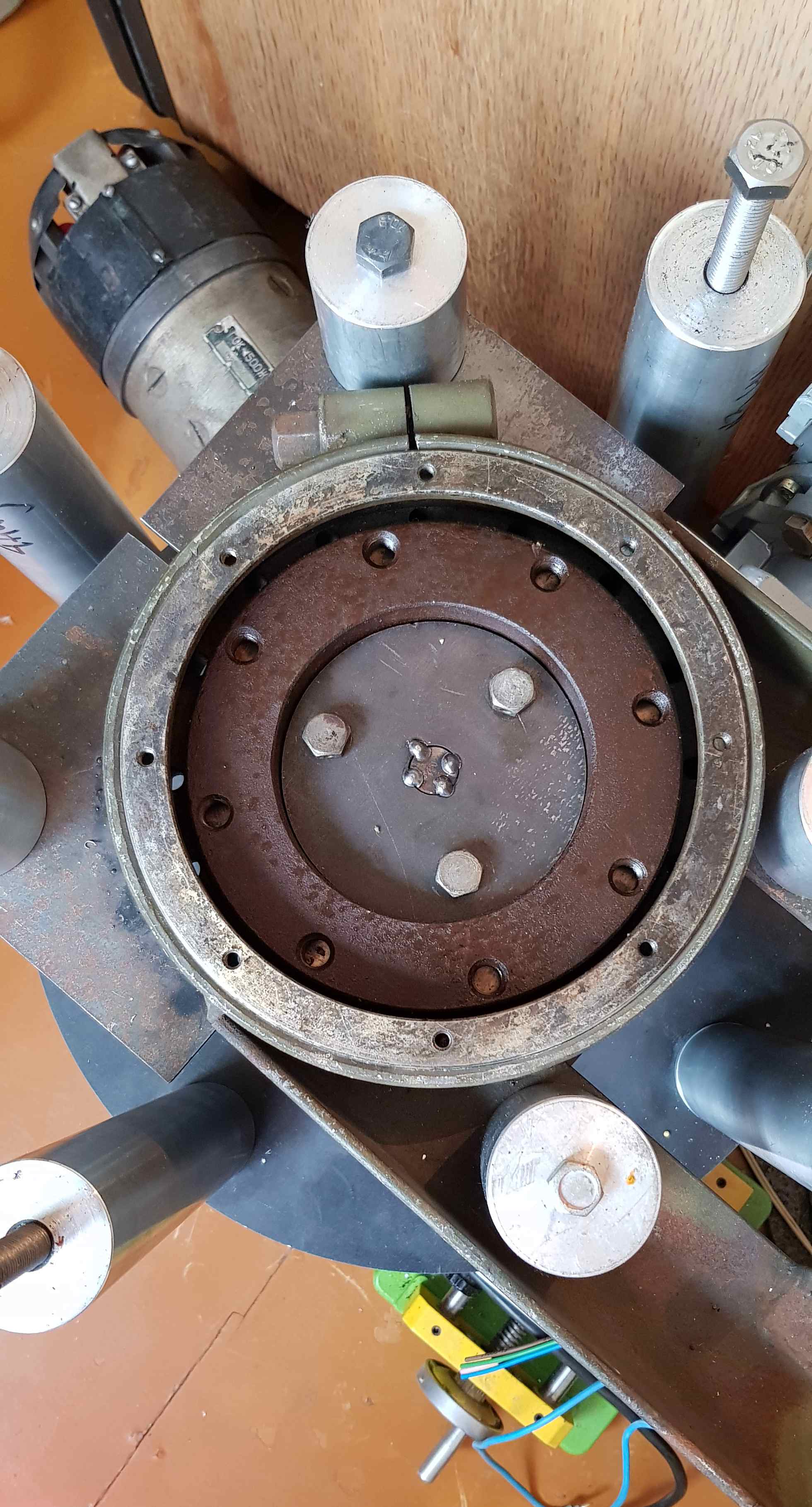

к этому фланцу крепится диск с осью D=5mm по центру и переходной муфтой для привода датчика
На четырех стойках M5 крепятся фланец с самим датчиком и фланец с переходным разъемом для подключения к датчику
Трех- разрядный цифровой вольтметр используется для индикации азимута
Информация по самому датчику и схема подключения здесь-http://ra1ohx.ru/datchik_i_indikator_povorota_antenny

АРТУР привет...а датчик потом устанавливается внутрь редуктора вместо сельсина ??? или снаружи.
- Сообщения: 204
Re: датчик азимута к редуктору P-404
Привет! Так на фото видно, как установлен датчик. Снаружи. И так, что можно демонтировать, не снимая редуктор.
