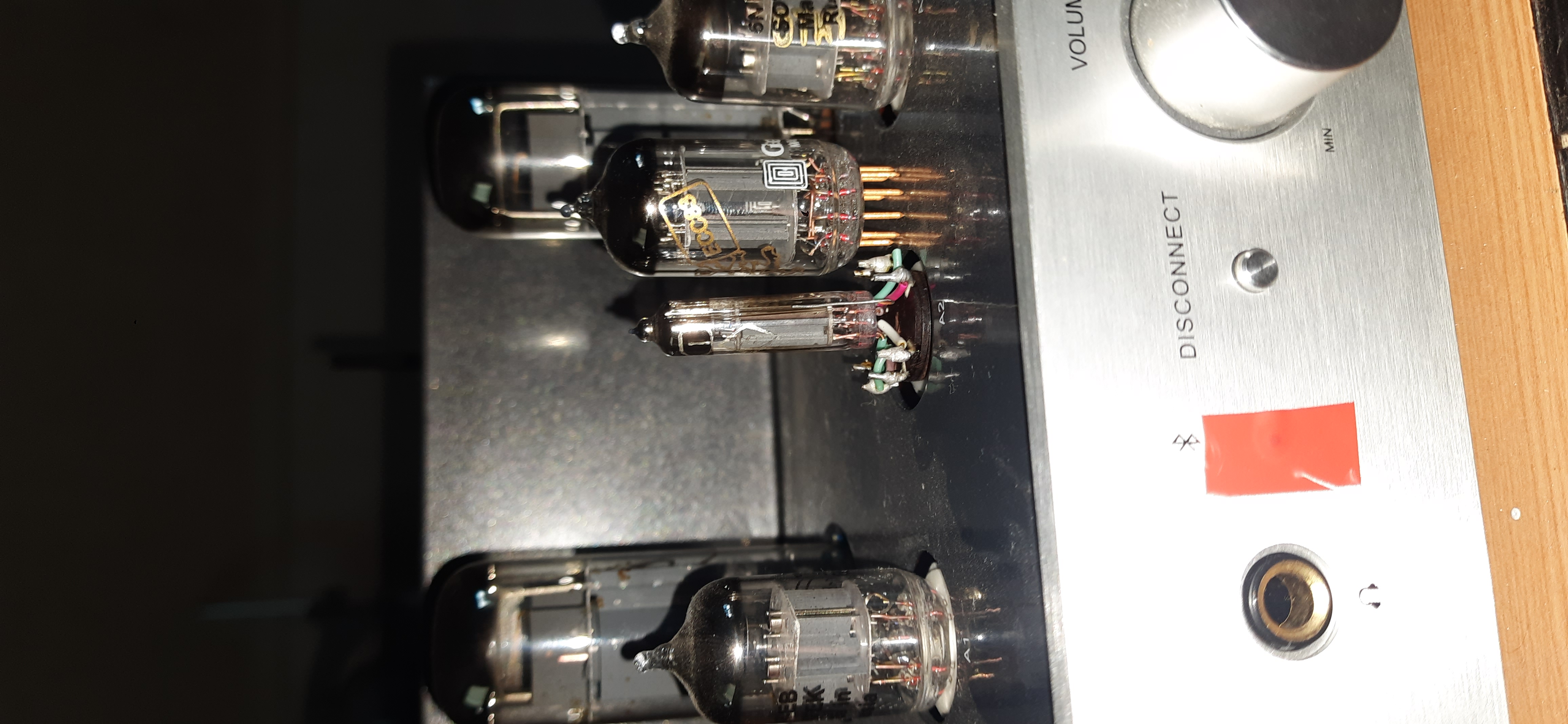

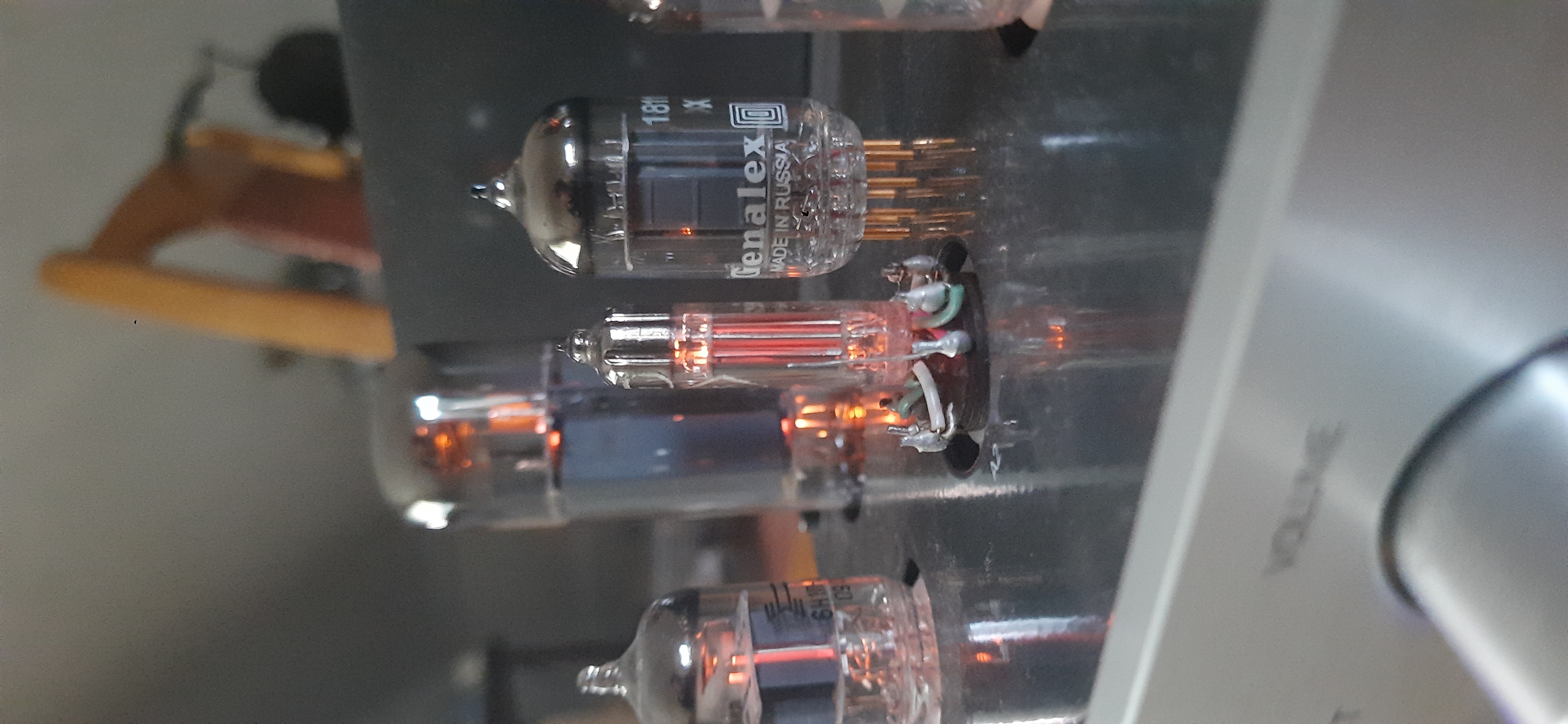

При нереальных ценах на входные драйверные лампы типа ecc83,12ax7 и др.(по 200- 300 р.за одну лампу)предлагаю вариант
( бюджетный)для hi-fi,hi-end ламповых усилителей.

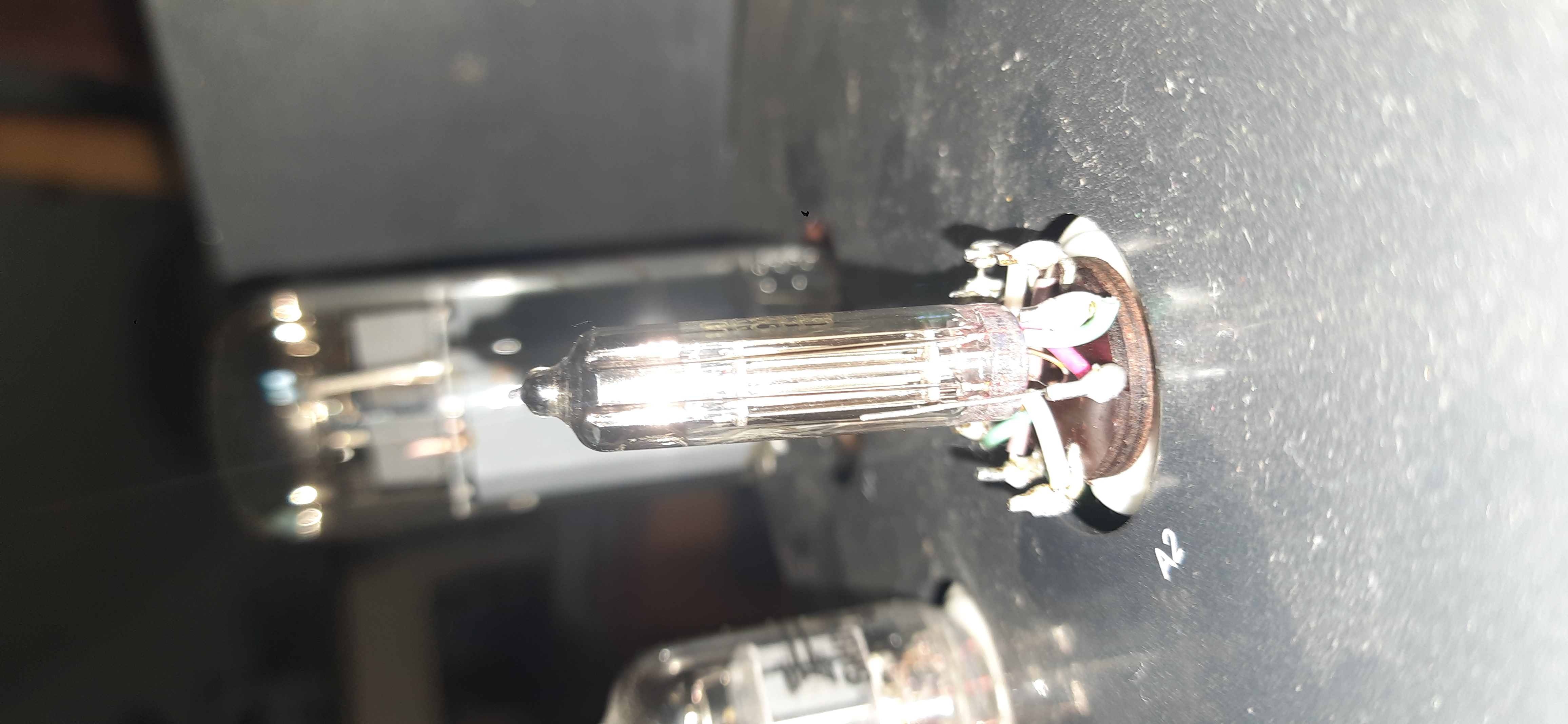

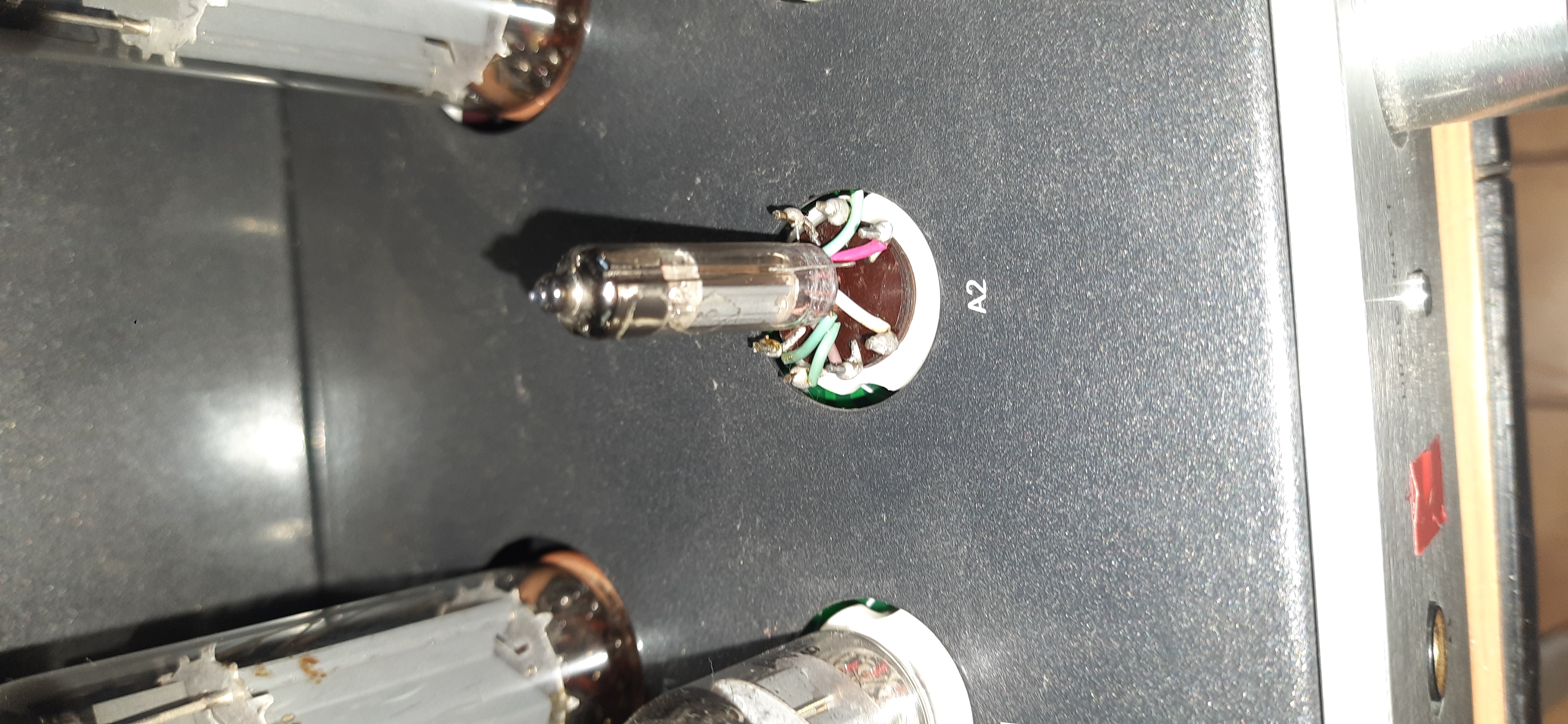

Требуется переходник для 9- штырьковой пальчиковой и р/лампа 6н21б.
Цоколёвка есть в свободном доступе.
Требуется только распаять проводники от 6н21б на 9- штырьковую панель согласно цоколёвки ecc83,12ax7 и др. и включить её в гнездо.
6н21б- можно купить за 3-5 р например на Ay.by.
По звуку- ecc83 (например genalex gl и др.рядом (не) стоят.
Проверено на однотактном ламповом усилителе SE- на выходе лампы kt77,el34 или
6п3с-е.
Продам(бесплатно)любителям Hi-end замена дорогой входной лампы ecc83,12ax7
