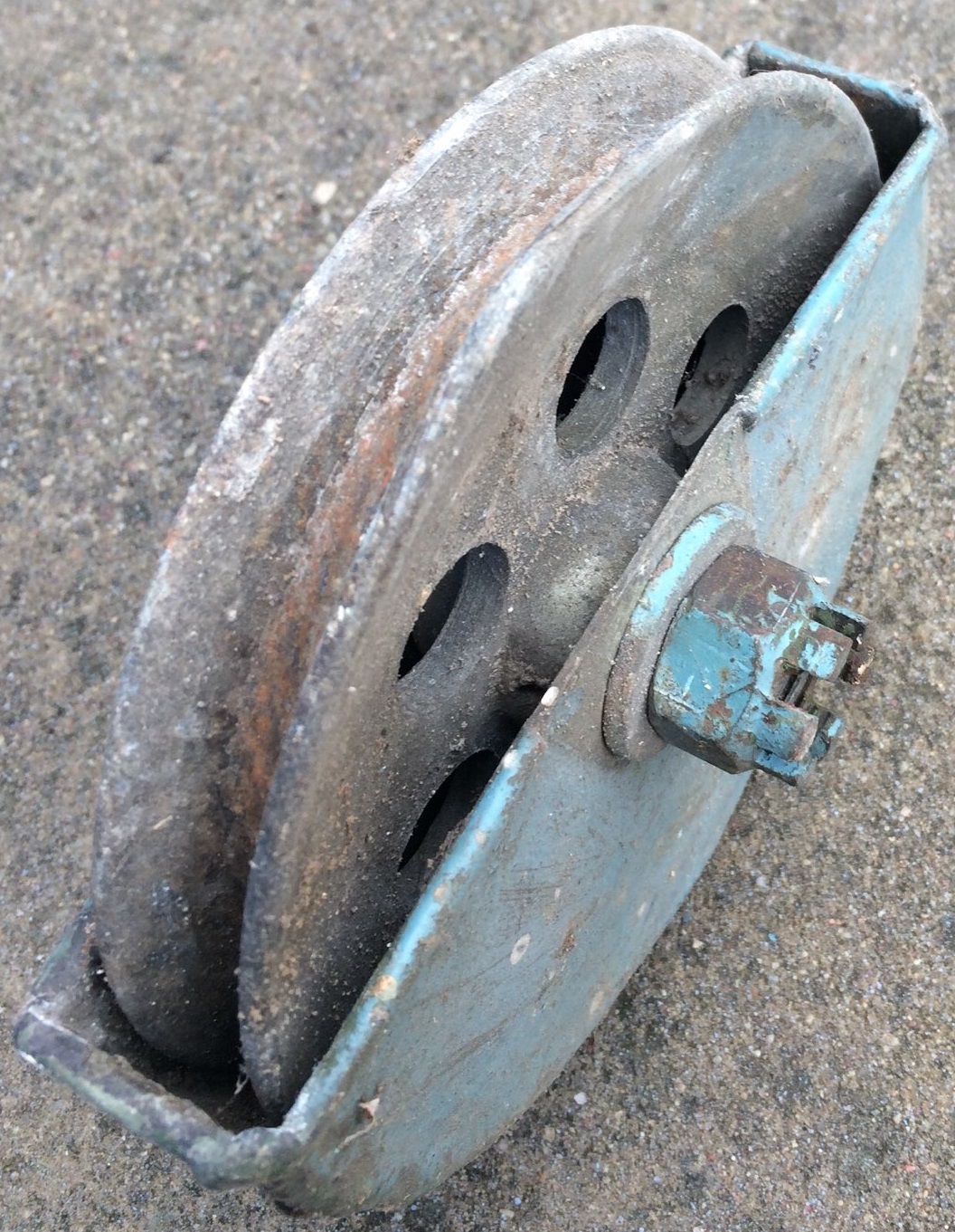

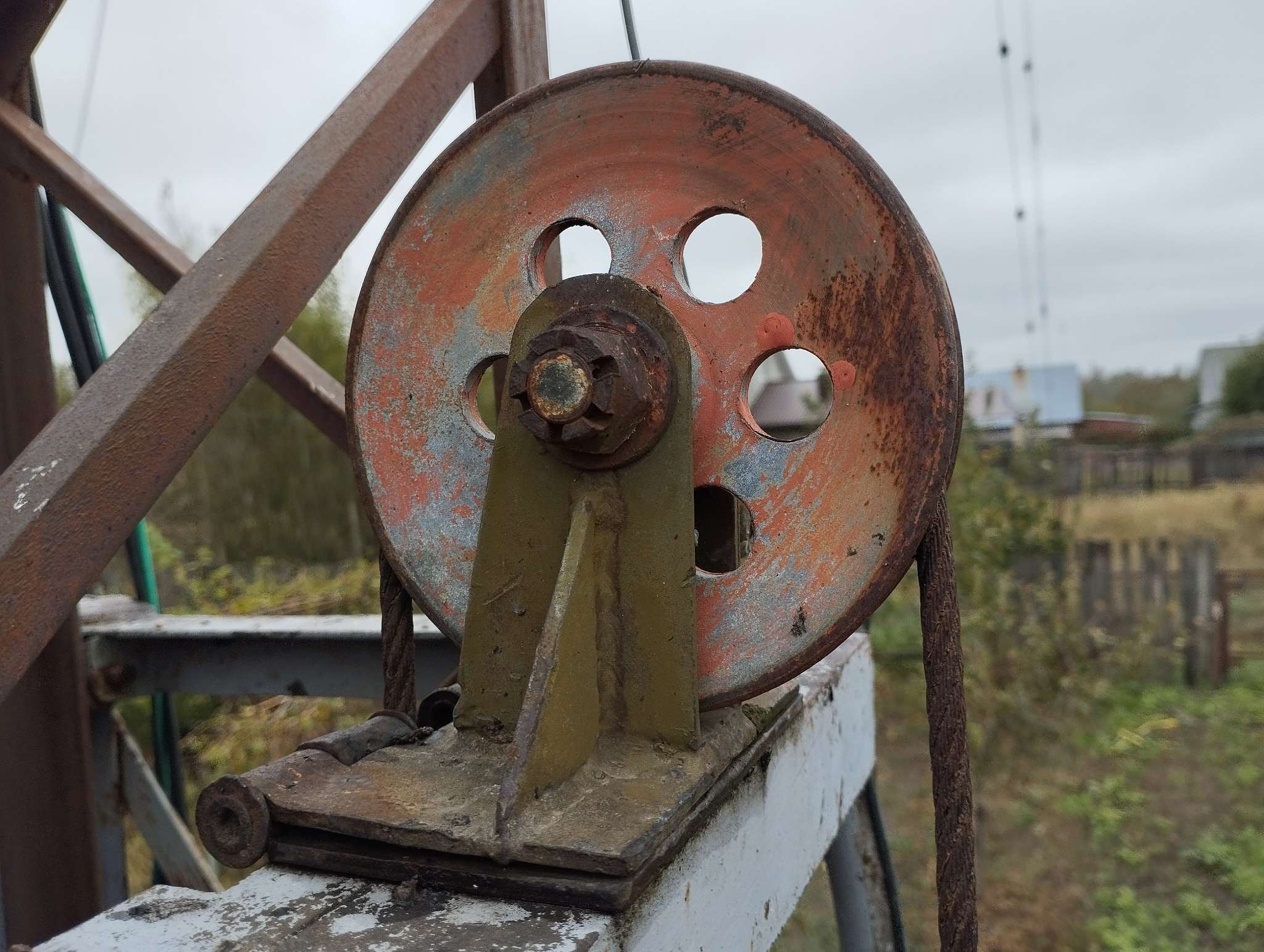

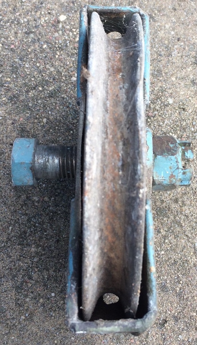

Приобрету шкив станка Унжи-1. Диаметр шкива 140 мм.
Подходит для замены также шкив от каретки станка.
Прилагается чертеж оригинала любезно сделанный Александром EW4A.
Шкив станка Унжи-1

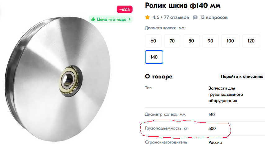

Зачем вам на втулке?
Вот здесь на 2 подшипниках. У меня такой только на 120, прекрасно поднимает мачту.
https://ozon.by/product/rolik-shkiv-f140-mm-1217943137/

Анатолий спасибо за желание помочь и ссылку.
Посмотрите внимательно на грузоподъемность. Вес стандартного комплекта секций уже более 500 кг.
Наверное можно пробовать для секций 6-7 с легкими повороткой и антенной.
У меня поворотка от Р-121(Р-122). Вчетвером еле отрываем от земли- это килограмм под 200 плюс тяжелая антенна с обвеской.

Re: Шкив станка Унжи-1
У вас 4 точки подвеса, из них одна тянет за 2.
Итого шкив на редуктор 500*4=2000, шкив на противоположной стороне 500*4:2=1000.

Кстати, максималка определяется использованным подшипником, на том же азоне, встречал с более мощным подшипниками и нагрузкой 1000 кг

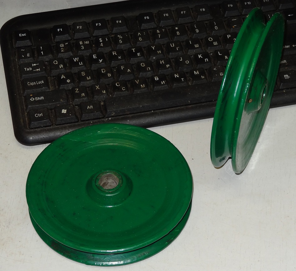

Наконец нашел время съездить в город и забрать шкивы после оцинковки. Самое сложное оказалось найти болванку нужного диаметра, поэтому только 130мм.
