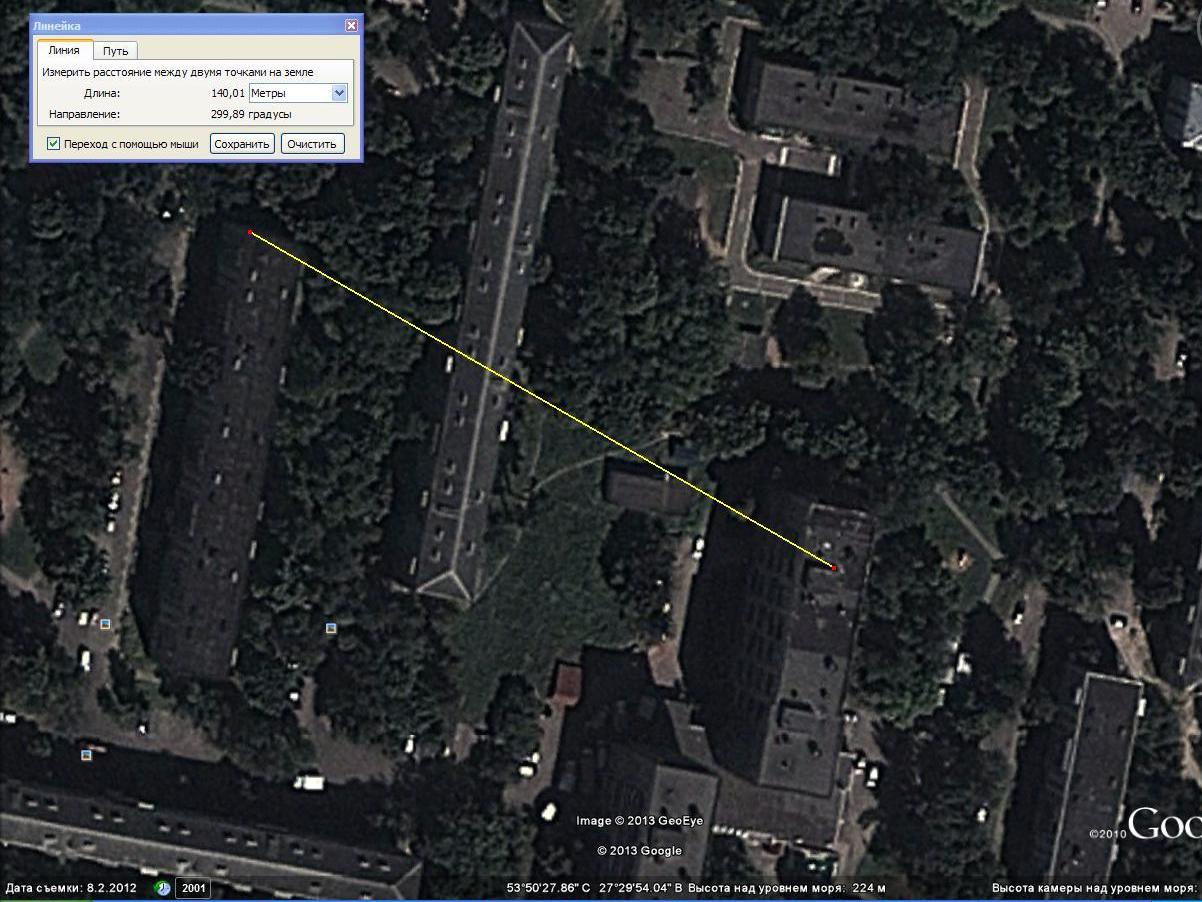

Александр, размещенный план антенн вызвал у меня гораздо больше вопросов, чем я ожидал.
Откуда он взялся? Чем запитаны симметричные v-бимы,какое согласование между антенной и трансивером,длина фидера?
Казимир

EW4MM писал(а): Александр, размещенный план антенн вызвал у меня гораздо больше вопросов, чем я ожидал.
Казимир
я не знаю, фото взято на сайте
http://www.rl.electronica.by/

EU1AZ писал(а): UC2AA слышит лучше меня, у него, по-моему на прием две переключаемые магнитные рамки.
Казимир
если у кого есть второй номер журнала, тисните сюда статью В.К.
CQ WW CW 160 M DX Contest 2013 года категория QRP.............................................36
самому интересно почитать, а то только слухи
Дело в том, что при указанных размерах - "коротка кольчужка"-это сразу бросается в глаза и компьютерные модели подтверждают-резонанс на 2.487 MHz !!! На 1,85 MHz - Z=886-j3588 ...
Без простейшего описания запитки - я не взялся-бы комментировать. Может поздно вечером- очень устал после 16 часов на работе и в ночную.
Казимир

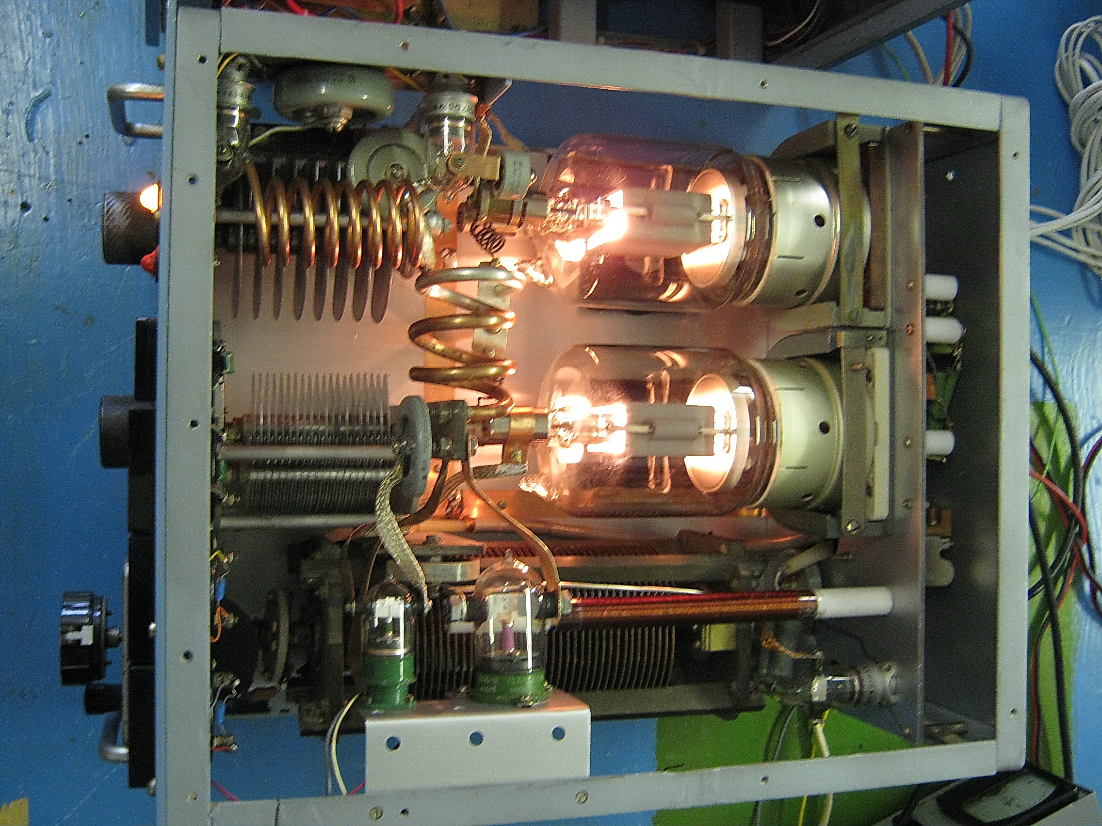

Сообщения: 2571
Re: как добиться высокого результата в тестах работая QRP ?
Как добиться высокого результата в тестах работая QRP ?
Только так.
PA EW7CC
PA EW7CC

Сообщение EW6BN »
Ну а что не так? Всё нормально :-ok-: , две 6П3С, хотя да, наверное немногим больше 5 Вт :ne_ne_ne:
73, Юрий EW6X (ex EW6BN)

Детапьное изучение чертежа привело к тому что длина 300-градусного луча бима с учетом разницы в высоте двух точек подвеса 30 метров,не может быть более 143,2 метра.Учитывая, что нижний конец должен быть по технике безопасности хотя-бы 2-2,5 метра над крышей, длина луча будет меньше .Как будет согласовываться при этих размерах антенна с такой бешенной реактивностью-не знаю.
Kazimir
Последний раз редактировалось EW4M 17 фев 2013 18:09, всего редактировалось 1 раз.

EW4MM писал(а):Детапьное изучение чертежа привело к тому что длина 300-градусного луча бима с учетом разницы в высоте двух точек подвеса не может быть более 143,2 метра.Учитывая, что нижний конец должен быть по технике безопасности хотя-бы 2-2,5 метра над крышей, длина луча будет меньше .Как будет согласовываться при этих размерах антенна с такой бешенной реактивностью-не знаю.
Kazimir
А если накинуть на провис метров 15-20 :smu:sche_nie:
Сообщения: 1071
Откуда: Lida,KO23pv
Сообщение EW4M »
А может еще на землю положить. :hi_hi_hi: Вы хотя-бы прочитайте все сообщения по теме-на чертеже автора 150м,которые не влезают в "габариты" :-):
