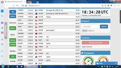

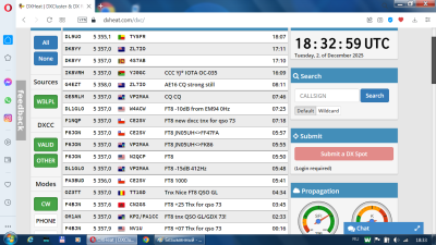

Пользуюсь кластером dxheat.com. Но не совсем мне нравится, как он работает, возможно только на моем компе? Очень напрягает, что хотя в настроайках у меня Modes выставлено ONLY CW постоянно лезут споты от всяких цифровых видов. Для примера прилагаю две картинки. Особенно наглядно это видно на диапазоне 60 метров. Выставлен ONLY CW, а практически все споты про цифровиков. Как это можно исправить, чтобы споты показывались правильно, только в соответствии с настройками меню?

Может кто подскажет, или у Всех так? Смотрел еще и финский кластер. Не понравился он мне, но вроде помню, что там аналогичная проблема.

Я в тестах работаю без кластера, так как он для меня в тесте бесполезен. Старый аппарат, нет цифровой шкалы и других современных прибамбасов. А программу использую TR4W. Я сам не понял, почему здесь так отобразилось мое вложение. Вроде иногда на других сайтах делал и все отображалось нормально. Просто так привык делать фото экрана компа, буквально за пару кликов.Сейчас буду знать, что здесь это не работает...
Поредактирую..Для удобства просмотра вставлю в виде картинок..

EW3LN писал(а): 02 дек 2025 17:04 Может кто подскажет, или у Всех так? Смотрел еще и финский кластер. Не понравился он мне, но вроде помню, что там аналогичная проблема.
Да так у всех. Есть и будет есть. Нельзя 100% отфильтровать станции, так как есть пересечения между цифровыми модами и cw. Всякие участки DX FT-8, FT4 итд...
