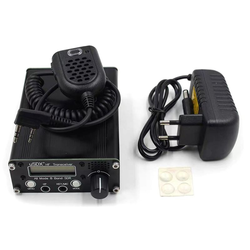

Добрый день всем. Попала в руки вот такая железка - uSDR uSDX+ Plus V2 8-полосный трансивер.
Вот она на маркетплейсе.
Было решено её перешить на передачу под разрешенные радиолюбительские диапазоны в РБ с возможность включения и отключения их в меню трансивера.
Сама железка собрана на ATMega328p. За основу взят мод с Github с множеством исправлений, так как даже в стоковой прошивке была проблема с некорректной частотой на на приём и передачу.
