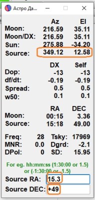

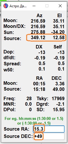

Разьясните. В mshv : строка Меню - Опции - Показать астрономические данные.
Для квадрантид Вписать RA :15.3; DEC:+49.
В окне Source программа будет показывать положение радианта.
А вот как по этим данным устанавливать антенну? по градусам азимута? или перпендикулярно им?
Или ещё как? Обнаружил на просторах программу Virgo.
Ссылка:
http://forum.vhfdx.ru/kompyutery-i-prog ... enija/195/
и сам файл программы. На компьютере должна быть установлена JAVA.
