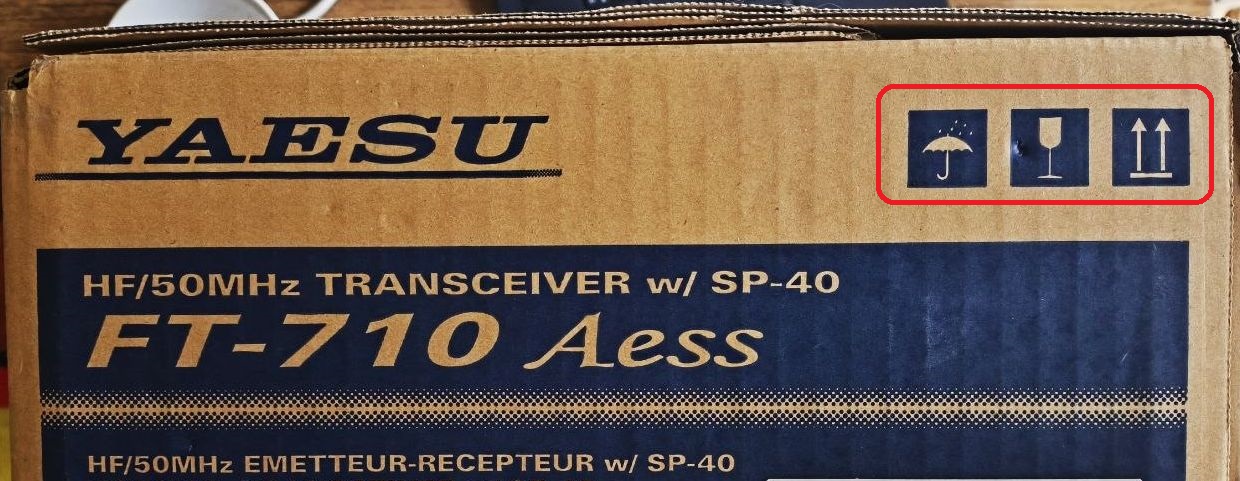

Ежели чё:
В доках на бытовую, да и на р/любительскую аппаратуру ограничений на воздействие ионизирующих излучений ни разу не встречал. Если Вам попадались, хотелось бы увидеть пруфы ...
Кстати, общие рекомендации по маркировке приборов, чувствительных к ионизирующим излучениям:
