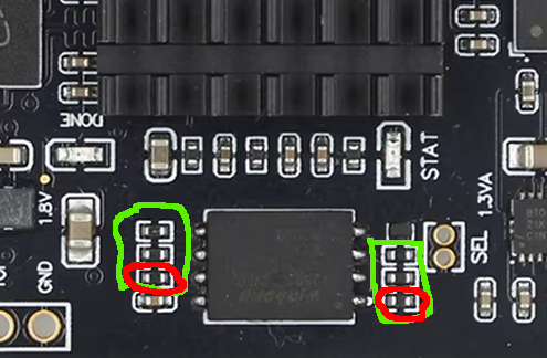

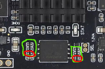

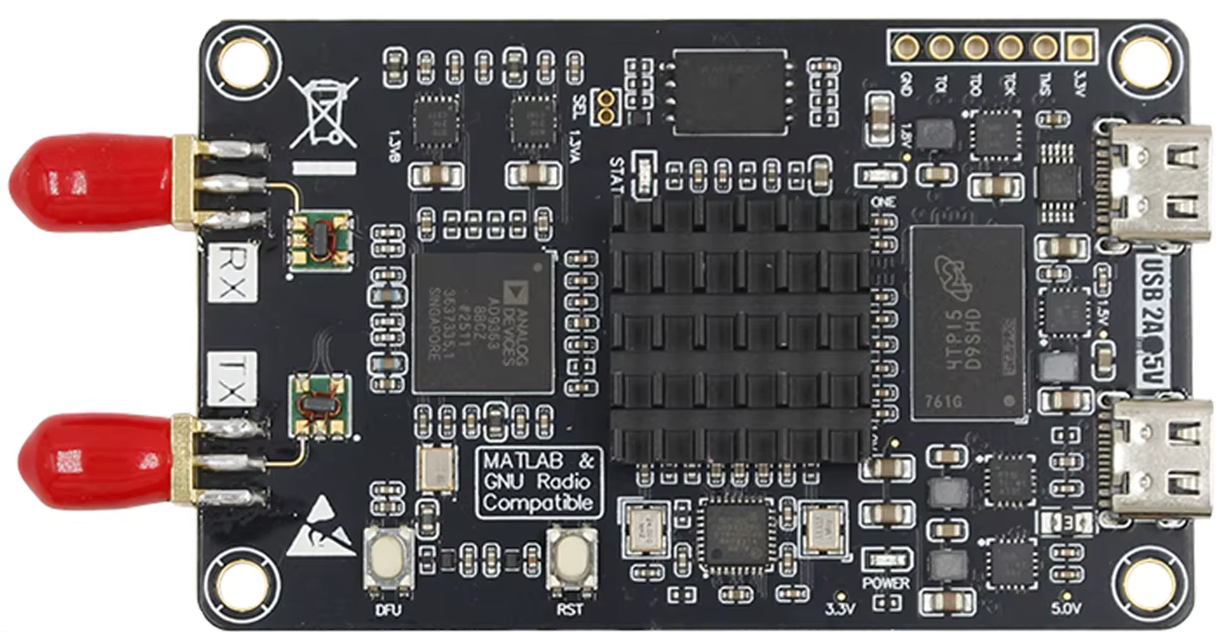

Ищу схему сего девайса или кто поможет с номиналами ризисторов в обвязке флэш 25Q256
Зелёным выделены - все, а особо нужно - красным...

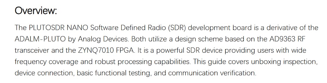

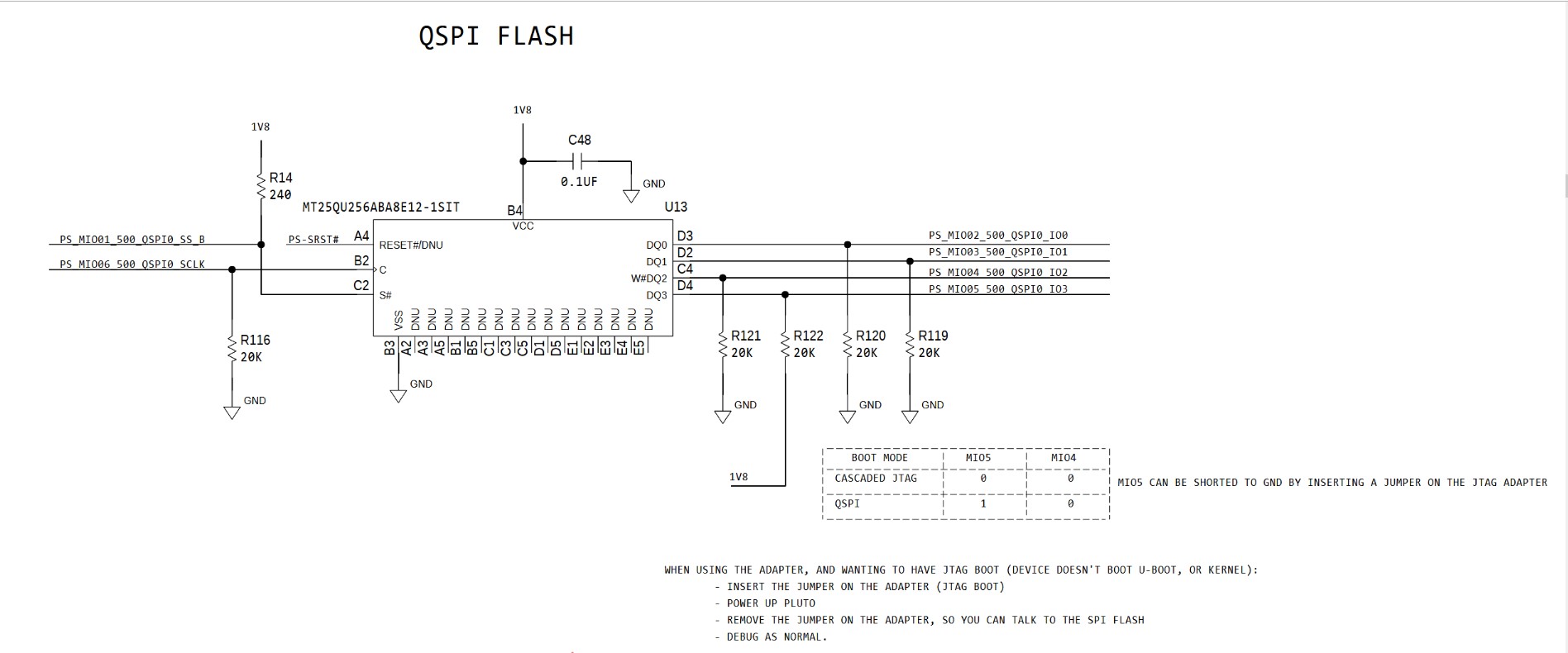

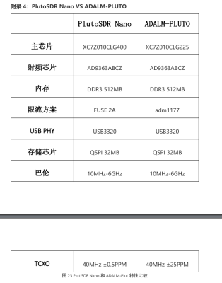

Поскольку PlutoNano - это вариация прототипа - ADALM Pluto от ADI,
"Обзор:
Плата разработки программно-определяемого радио (SDR) PLUTOSDR NANO является производной от
ADALM-PLUTO от Analog Devices. Обе используют схему проектирования на основе радиочастотного
трансивера AD9363 и ПЛИС ZYNQ7010. Это мощное SDR-устройство, предоставляющее пользователям широкий
диапазон частот и надежные вычислительные возможности ..." (C),
development-Board-Quick-Start-Guide.pdf
(2.27 МБ) 80 скачиваний

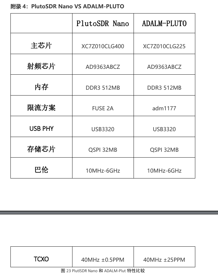

его схемные решения основаны на референсной схеме. В прототипе этот узел выполнен следующим образом:
Если плата под руками, для уточнения номиналов можно воспользоваться мультиметром ...
В принципе, техподдержку тоже никто не отменял. В случае появления вопросов, можно задать вопрос автору. Email: hamgeek@163.com

вау, сказал бы я, если бы это была та схема. Эта схема у меня есть и она от другой версии - там с картридером и питание флэшки - 1.8 вольт. Мало того - там тип флэшки другой для 1.8 вольт. А в плуто нано - 3.3. Федот, да не тот...
Название темы - там написано какая...

вот это
и... воспользоваться мультиметром я спрашиваю всех, у кого она "под руками" - у меня эта возможность пропала :-)

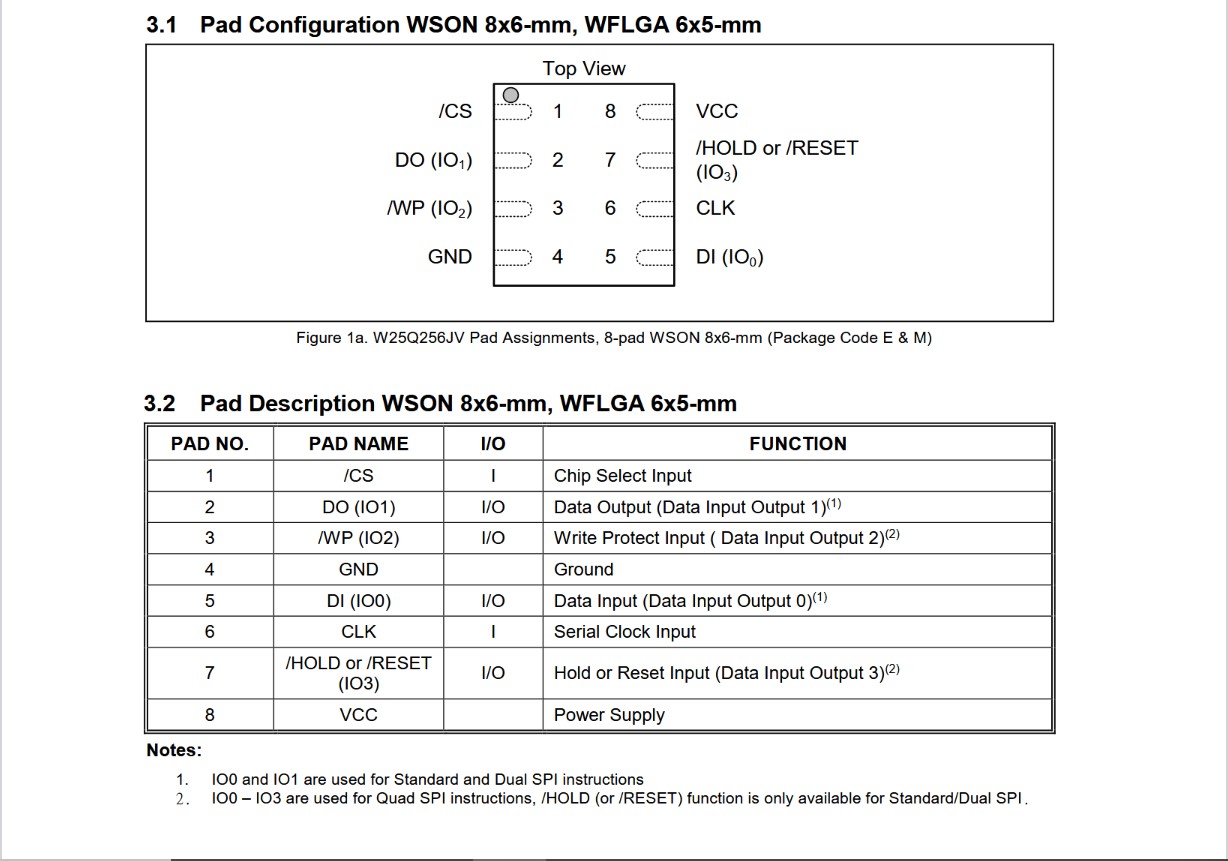

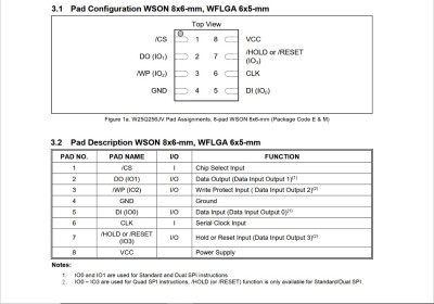

Алексей ,
eсли эти резисторы подключены к выводам 1 и 7, то они являются подтягивающими резисторами к напряжению питания 1,8 В. Их номинал обычно составляет 1000 Ом. s.7/94
https://cdn.sparkfun.com/assets/c/2/9/2/6/W25Q256JV.pdf

EW1LN писал(а): 03 июн 2026 13:11вау, сказал бы я, если бы это была та схема. Эта схема у меня есть и она от другой версии - там с картридером и питание флэшки - 1.8 вольт.
Повторюсь. Все "клоны" ADALM Pluto основаны на базовой схемотехнике оригинала. С теми или иными упрощениями, как в NANO или улучшениями, как в Pluto+. Принцип аналогии никто не отменял. :-):
EW1LN писал(а): 03 июн 2026 13:11Мало того - там тип флэшки другой для 1.8 вольт. А в плуто нано - 3.3. Федот, да не тот...

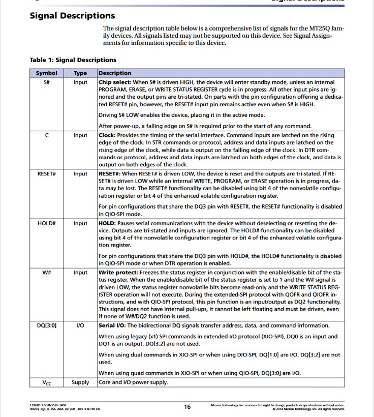

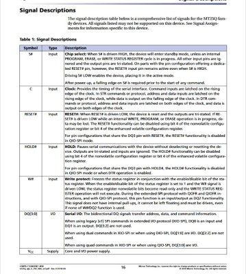

Мелкосхемы серии W25xx различных производителей имеют одинаковую организацию и параметры и включают в себя версии с напаряжением питания от 1.2 до 3В и различной емкости. https://www.winbond.com/hq/product/code ... _locale=en Букаффки в наименовании сигналов по даташитам тоже могут отличаться, но сигналы имеют идентичное назначение и близкие характеристики.
Как и писал выше Анджей, резисторы выполняют функцию чисто подтяжки входов/выходов по напряжению. Их точный номинал не критичен. На многочисленных схемах с W25xx они имеют значение от сотен Ом (в цепи CS\ (C#)) до 10-20 кОм по входам/выходам IO. Причем, и в 1.8 и в 3-х вольтовых схемах питания...
EW1LN писал(а): 03 июн 2026 13:11Название темы - там написано какая...
Ну, какбы напоминает "чернила для 4-го класса" и "глобус Магаданской области" ...
MT25Q_QLJS_U_256_ABA_0-1387271.pdf

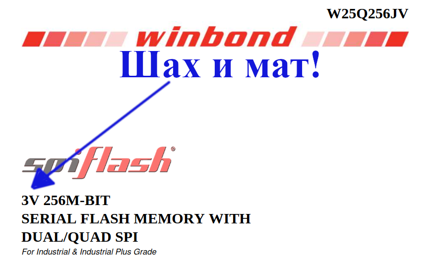

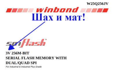

https://cdn.sparkfun.com/assets/c/2/9/2/6/W25Q256JV.pdf - это 3 (ТРИ) вольта флэш !
pdf, по предыдущему посту, конечно, великолепен, но - в прошивке, родной, winbond 25Q256 с ID "EF 70 19"
там не просто подтяжки. При старте цинк смотрит напряжения на пинах 1 и 7, а напряжения зависят не только от подтяжек к плюсу - на перемычку выбора режима JTAG или QSPI идёт 7я нога и туда же делитель между нулём и +3.3
одна из цитат ИИ:
В архитектуре Zynq-7000 пины MIO5 и MIO4 опрашиваются строго одновременно для выбора режима загрузки. В условиях плотного монтажа Nano-платы (где все дороги идут под чип впритирку), мощный ток от вашей подтяжки 4.7 кОм на MIO5 через паразитную внутреннюю емкость или микро-утечку флюса смещает порог считывания соседнего пина MIO4 или MIO6 (Bypass PLL) в момент сброса.
Поэтому вопрос остаётся прежним - номиналы резисторов подтяжки с первой по 7ю ног на плюс и ноль

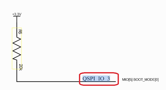

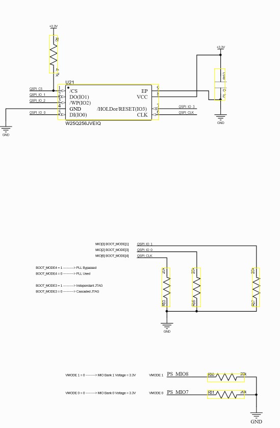

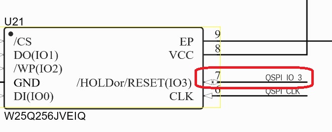

Исполнение с W25Q256, 3.3V
W25Q256_1.pdf
(52.79 КБ) 46 скачиваний

eu1aq писал(а): 04 июн 2026 17:33 Исполнение с W25Q256, 3.3V
федот, да не тот - по этой схеме на 7й ноге нет ни одного резистора...
Если это кусок ADALM pluto - то это не то.

- я дал ее. Для пущей уверенности можно сравнить полные ФИО компонентов (на плате и на схеме). На фото просматривается как-раз W25Q256JV.
Не совсем понятно, откуда взялась версия с делителем напряжения по 7-му пину (Reset\ или MIO3). Путем прозвонки дорожек (или видно на плате) ? И почему делитель не нужен в варианте с МТ25QU256 или в такой-же W25Q256 в ZynqSDR ?

EW1LN писал(а): 04 июн 2026 18:10по этой схеме на 7й ноге нет ни одного резистора...
Ну почему же нет ? На схеме явно виден резистор R5 номиналом 20Ком, подтягивающий вывод 7 мелкосхемы U21 (сигнал QSPI_IO_3) к шине +3.3V ...

в pluto-nano - ДВА (2) резистора - один - 20к на землю, второй, который прилип к пинцету и исчез в неизвестном направлении - неизвестен - к +3.3
Нет схемы - нет далее демагогий...

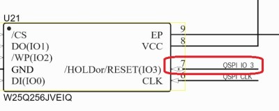

eu1aq писал(а): 05 июн 2026 16:16
по вашему куску схемы (опубликованный до выложенного мной PDF)
STOP треду - нет схемы - нет далее бесполезных рассуждений.

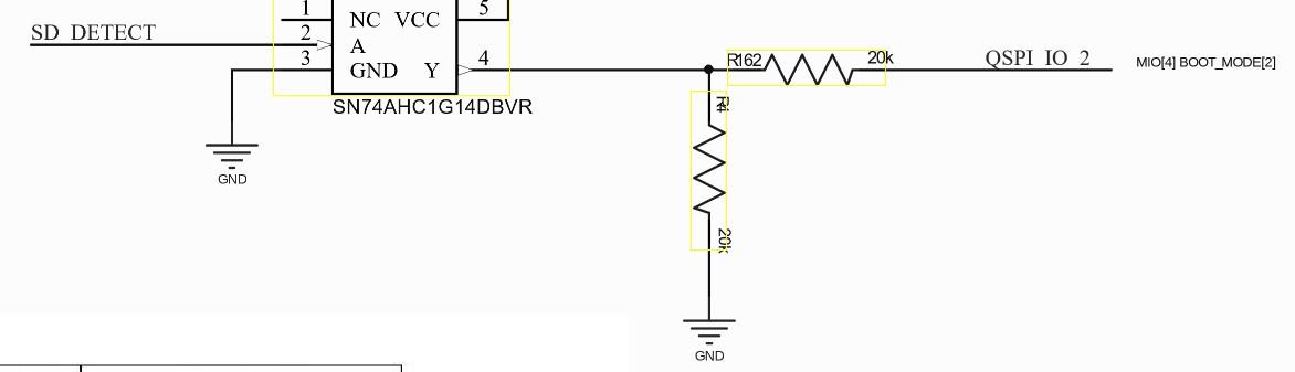

EW1LN писал(а): 05 июн 2026 15:25PPS - это полная версия куска о ни о чём с вашей стороны - там версия с картридером
Наличие картридера (и SD карты) определяется сигналом QSPI IO2 на выводе 3 U21 и никак не влияет на процедуру сброса или наличие остальных признаков выбора источника загрузкию (ну разве что китайские товарищи наворотили чё-нить в прошивке. :-): ) Сигнал QSPI IO2 как раз и поступает с U15 (SN74AHC1G14DBVR) на вывод 3 через 2 резистора - R4 и R62 ...

PS - нет ни ридеров, не переключателя ридера и микрухи U15
